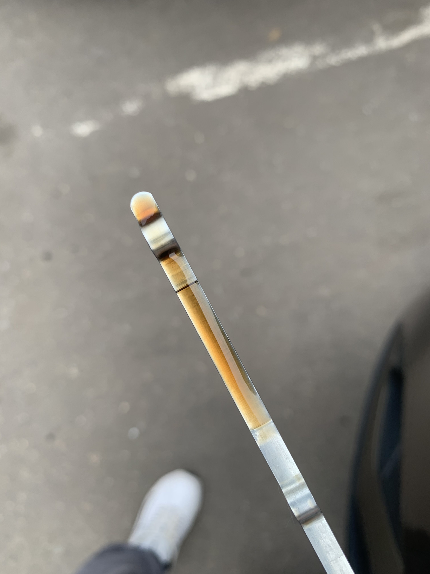

Лишнее масло – это также не хорошо. Если вы перелили совсем малость, то на масленом щупе уровень будет чуть выше среднего, но ниже максимального уровня это не страшно. Но вот что делать, когда на щупе уровень масла, выше максимальной отметки? И зачем на щупе есть «максимальная отметка» уровня масла?
Лишний уровень масла создает большую нагрузку на сальники двигателя, и «лишнее» масло может способствовать течи этих сальников. Особенно плохо сказывается лишнее масло в двигателе зимой. Масло густеет, а поэтому на сальники давление увеличивается в разы.

3 СПОСОБ – оптимальный. Слить лишнее масло через трубку масленого щупа. Дам подробные инструкции.
1) Итак, чтобы убрать лишнее масло из двигателя, нужно для начала купить медицинскую систему – капельницу а также шприц, большим объемом, чем больше тем лучше (в аптеке в который я покупал максимальный объем был 20 Ml).
У нас на руках капельница и шприц.
2) Отрезаем от капельницы все лишнее, оставляем только трубку.
3) Одеваем капельницу на шприц. Получается шприц с длинной трубочкой от капельницы.
4) Теперь идем открываем капот. Вытаскиваем масленый щуп, вставляем трубочку и заполняем шприц.
5) Затем нужно масло которое набралось, слить в тару
6)Опять опускаем трубочку – наполняем шприц – сливаем. Нужно повторить нужное количество раз.
Я повторил так 13 раз, то есть слил около 260 Ml.
После этого замерил уровень масла, теперь уровень на должном уровне. Чуть выше среднего. Это вполне допустимо.
