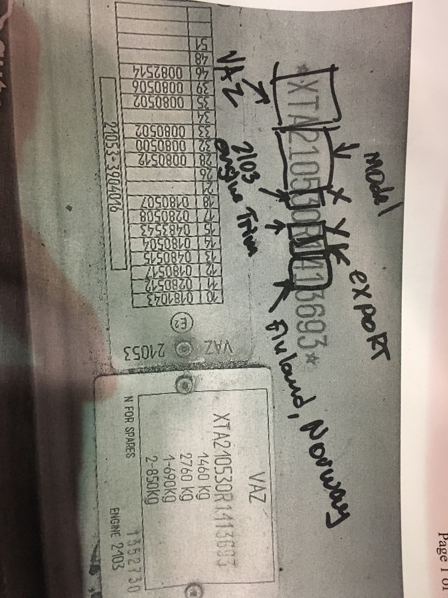

Привет, а тут что за модификация?
Реэкспорт
На длинном шильдаке снизу вдоль самого шильда должна быть выбита комплектация
Должна была уйти на экспорт но по какойто причине партию отозвали
Она в Болгарии, может все таки экспорт?
Tazovod229
Реэкспорт
А реэкспорт часто встречается?
31ZPE
Ну судя по тому что она не в рф осталась думаю что все таки доехала до зобугра

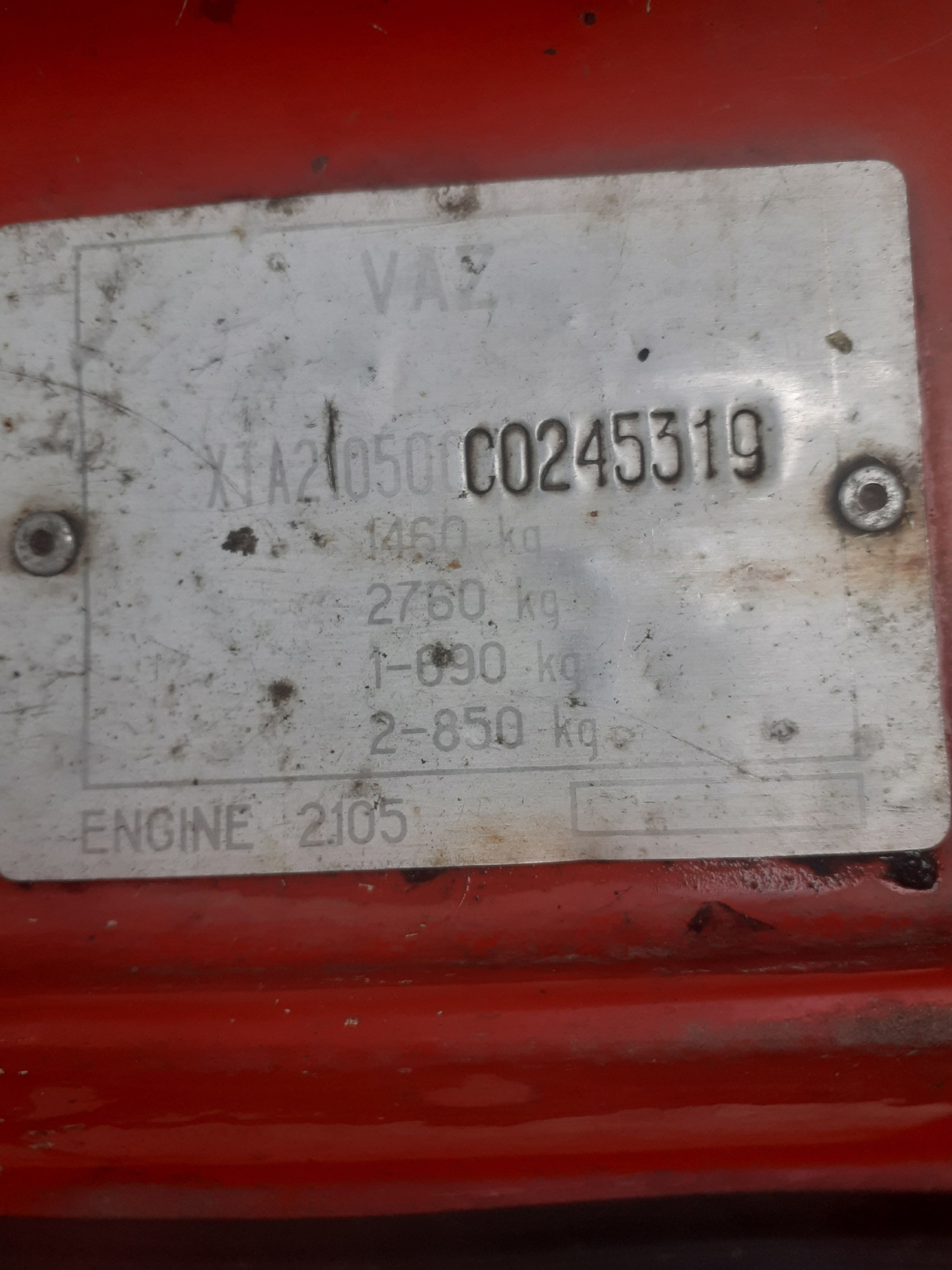

XTA210500G0734394
Подскажи пожалуйста, не могу разобраться, это для внутреннего рынка или экспорт?
За ранее спасибо.
Базовая комплектация для СССР

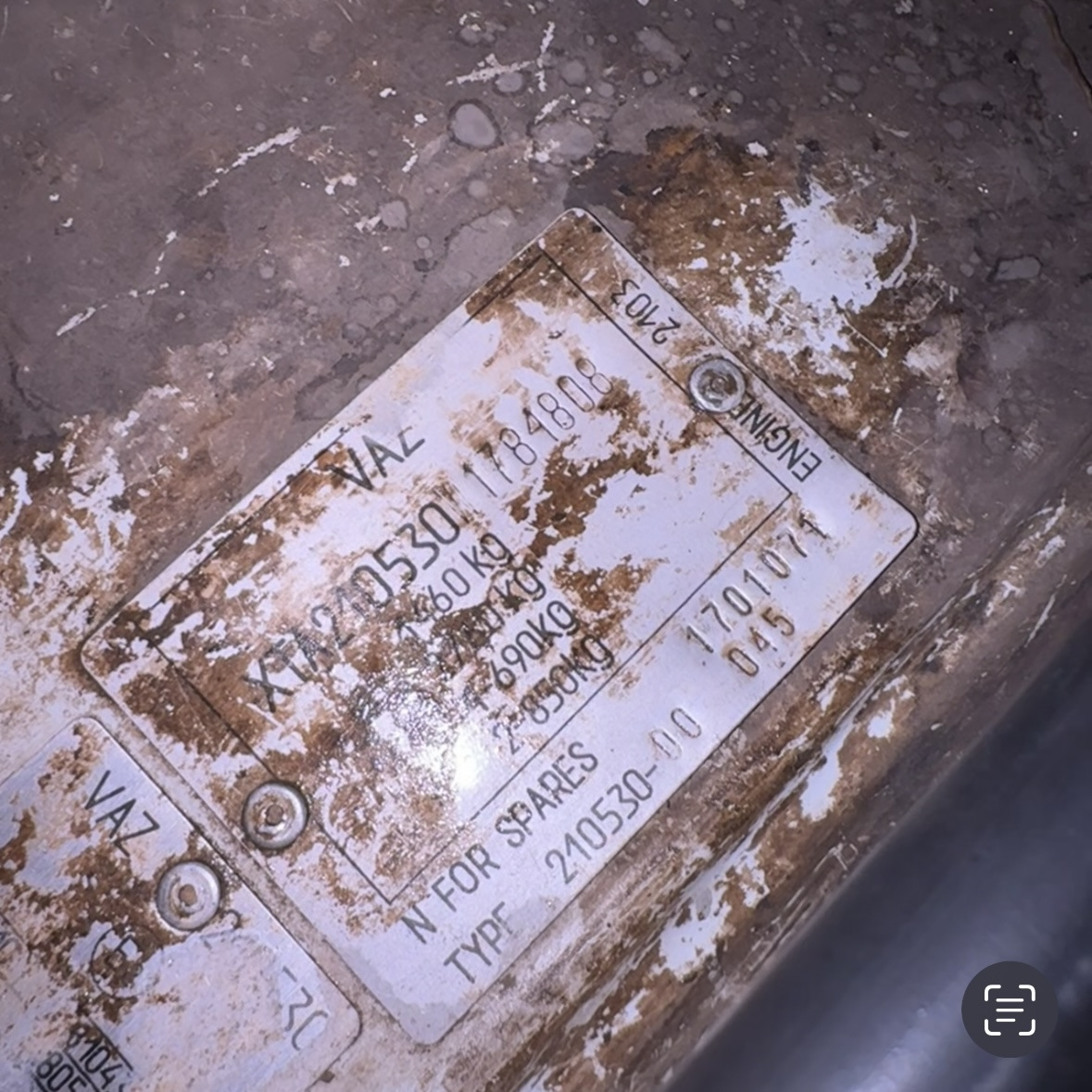

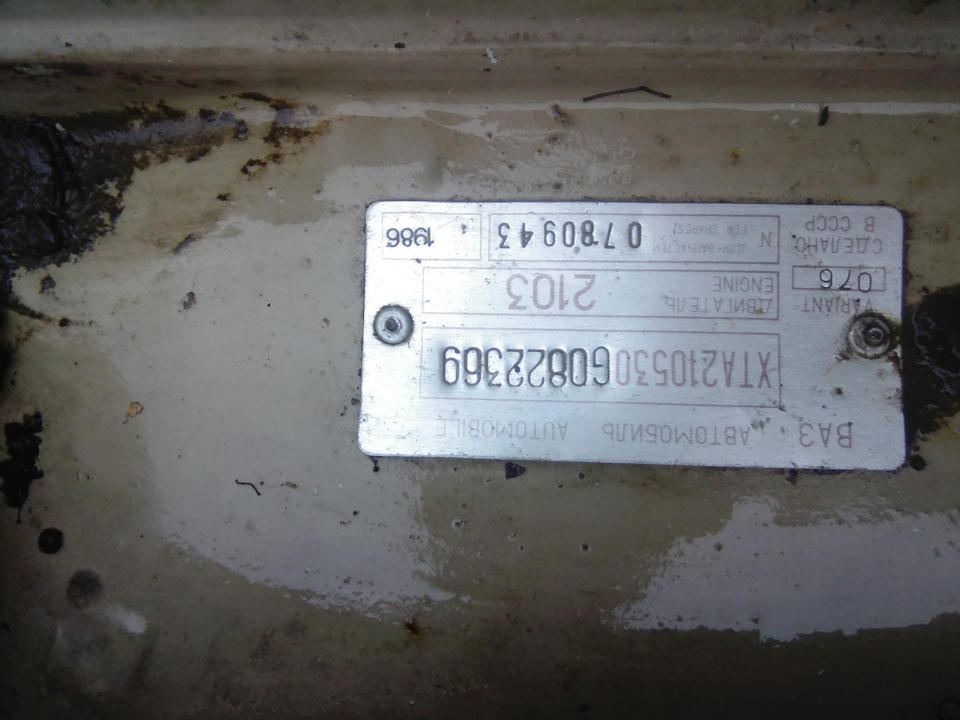

у меня ХТА 210530D вариант 014 как расшифровать а то я запутался интересно жуть как …
Вариант, который выбивался в окошечке на табличке и перечень вариантов, длинный список, который приведен в начале статьи — разные вещи, не путайте их! Автор привел список вариантов комплектации из каталога деталей ВАЗ, эти номера не выбивались на табличках.
и как же определить? если например 005?
Никак. По номеру варианта, выбитого в окошечке на табличке принадлежность к экспорту не определить. Да и вообще нет нигде точной и полной расшифровки этих "вариантов".
А что это обозначает?
Фото переверни, немогу прочитать!
тоже 076 вариант ваз 21063 куда экспортировалась? у тебя 1986 у меня 1984

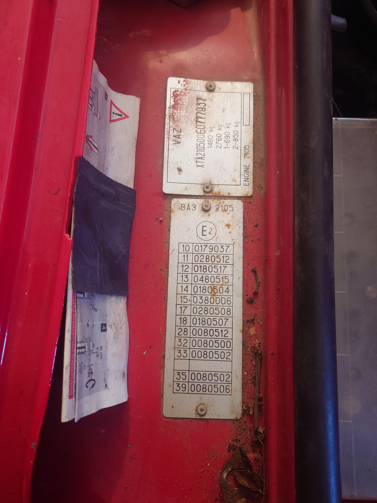

У меня как понимаю обычная? ХТА210510G0817977
да обычная для СССР
А у меня экспорт? XTA210700F0117533
скорее да . экспортная!
У меня. Где окно Variant 002 выбито

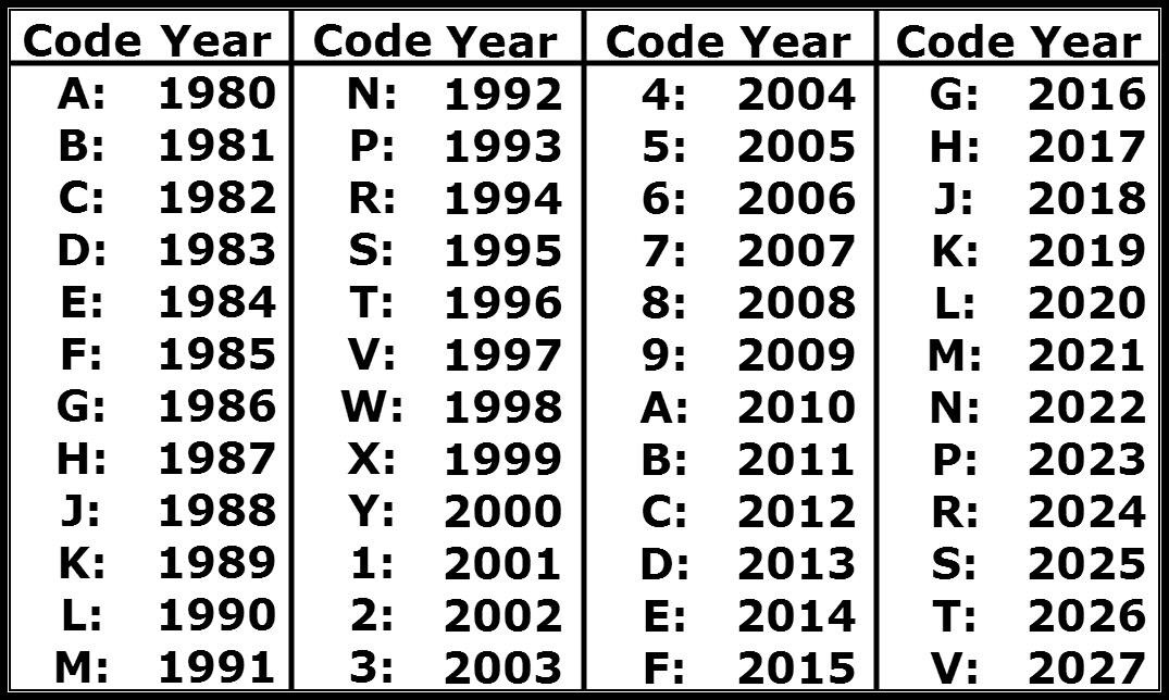

Расшифровка VIN ВАЗ
Пример VIN кода автомобиля ВАЗ XTA210930Y2696785:
Первые три буквы (XTA) – индекс производителя:
1 – географическая зона (Х – Европа);
2 – страна (Т – Россия);
3 – завод-изготовитель (А – АО “АВТОВАЗ”);
шесть следующих цифр (210930) — модель автомобиля;
буква латинского алфавита (Y) — код модельного года выпуска автомобиля (см. табл.);
последние семь цифр (2696785) — номер кузова.
Код модельного года выпуска автомобиля
Код Дата выпуска
A 01.07.1979–30.06.1980
B 01.07.1980–30.06.1981
C 01.07.1981–30.06.1982
D 01.07.1982–30.06.1983
E 01.07.1983–30.06.1984
F 01.07.1984–30.06.1985
G 01.07.1985–30.06.1986
H 01.07.1986–30.06.1987
J 01.07.1987–30.06.1988
K 01.07.1988–30.06.1989
L 01.07.1989–30.06.1990
M 01.07.1990–30.06.1991
N 01.07.1991–30.06.1992
P 01.07.1992–30.06.1993
R 01.07.1993–30.06.1994
S 01.07.1994–30.06.1995
T 01.07.1995–30.06.1996
V 01.07.1996–30.06.1997
W 01.07.1997–30.06.1998
X 01.07.1998–30.06.1999
Y 01.07.1999–30.06.2000
1 01.07.2000–30.06.2001
2 01.07.2001–30.06.2002
3 01.07.2002–30.06.2003
4 01.07.2003–30.06.2004
5 01.07.2004–30.06.2005
6 01.07.2005–30.06.2006
7 01.07.2006–30.06.2007
8 01.07.2007–30.06.2008
9 01.07.2008–30.06.2009
A 01.07.2009–30.06.2010

На Ниву есть такая информация?
выходит так.
У меня 21053 двигатель троешный и коробка 4 ступени. 5-и ступка наверно только на экспортные шла.
у меня была 21053 с 5кпп
а год выпуска?
2004
У меня 98, кпп 4 ступеньки. Видимо к тому времени уже начали ставить 5 ступки.
возможно)
