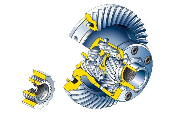

Так же фирма EATON блокировка TRAUETRAC, проще говоря это Квайф или червячный самоблок, про него я уже писал статью, ставил в задний мост TRUETRAC.
в принципе ничего нового кроме одного? если я ничего не путаю то он идёт с преднатягом.
Преднатяг это уже некий коэффициент блокировки даже в момент покоя, он увеличивает эффективность работы блокировки, но он со временем уходит, правда тут передний мост подключается редко и на 50 т.км общего пробега передний даже тысячу не проедет по этому преднатяга хватит на долго)
он осуществляется достаточно просто, между шестернями полуосей стоят пружинные шайбы которые прижимают шестерни создавая некий коэффициент трения, тем самым образую преднатяг.
вот как они выглядят:
то есть посередине шайбочка это и есть для преднатяга.
ну или вот
в нижнем левом углу в разрезе эти 3 шайбочки вставлены во втулку.

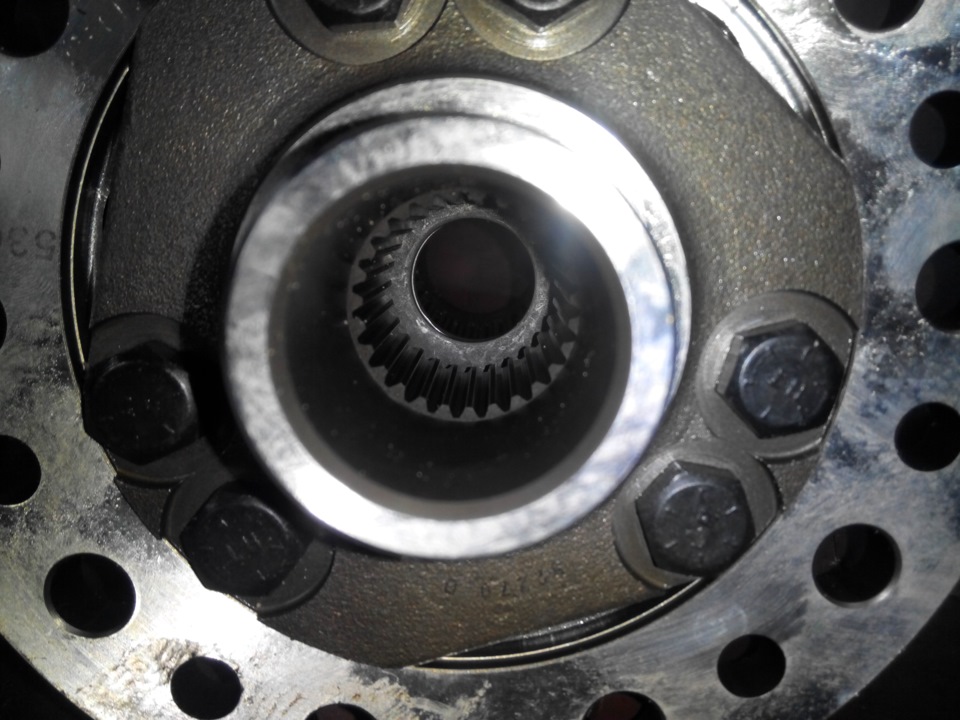

последнее время на них идёт 20 отверстий, видать мосты DANA 30 бывают с разными болтами крепления планетарки (венца, надо отучатся а то планетарка да планетарка) то есть есть маленькие и есть большие.
конечно же я прикрутил венец через маленькие отверстия.

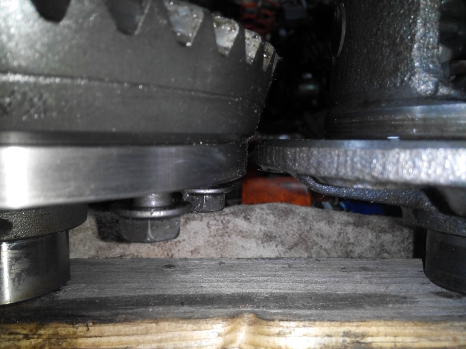

сравнил высоту
настроил зазор/пятно

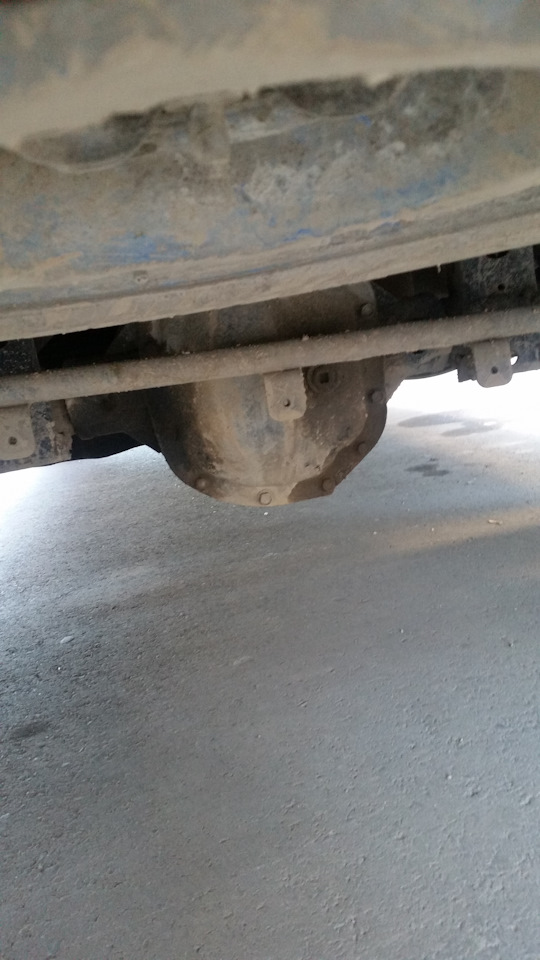

у меня муссо 2,3 разорвал дифференциал переднего моста. Хочу поставить дифференциал повышенного трения 4,55. Где можно купить и какая цена?
самое главное надо знать какой у вас мост КСК или ТОНГИЛ
узнать это просто если крышка 8-ми угольная и она крепитьс 8 болтами то это тонгил, если же крышка овальная и на ней 10 болтов то это КСК. Дифы есть у меня цены в личку
у меня на крышке десять болтов на крышке эмблемка 4,56
если 10 болтов то КСК на них очень большой спрос завод не успевает делать это я про НИРФИ который себе поставил.

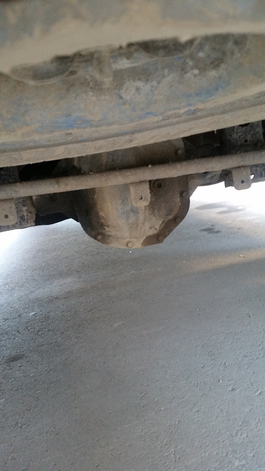

Здравствуйте у меня перестал работать передок может если я диф сломал из за этого привода не крутиться, так как передний кардан крутиться, а привода стоят
возможно, надо вскрывать и смотреть что там
А если крышку снять то увидеть можно что диф сломан

Ну все крышку снял и увидел что там на диф шестерня по полам развалилась
какая шестерня? внутри диф которая стоит?
да внутри
MUSSOvod
и из за не ее лопнул сам корпус
