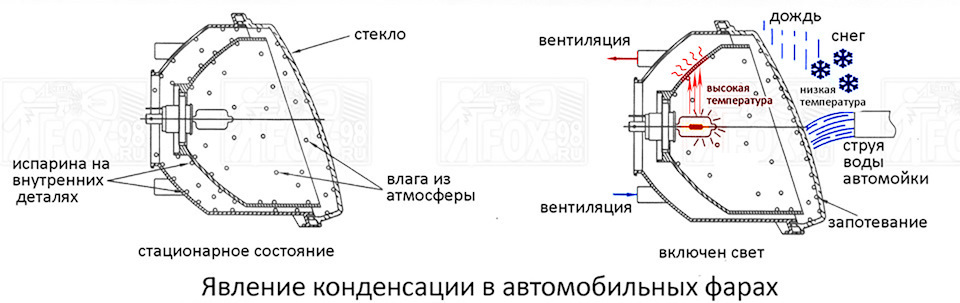

Так откуда берётся влага?
Для нормальной работы фара должна иметь обмен с окружающим воздухом посредством сапунов. Благодаря этому она не сосёт пыль через резинки и избавляется от влаги посредством обычной конвекции — когда нагретый воздух выходит через верхние отверстия, а холодный подаётся через нижние отверстия. Пример расположения сапунов:
В процессе работы источника света в фаре нагревается воздух. Как только вы выключаете его — воздух начинает охлаждаться и через сапуны всасывается приличный его объём. Вспомните школьный опыт с яйцом и бутылкой:
К примеру заехав в тёплый влажный паркинг в снегопад — воздух в фаре быстро наберёт влагу из окружающего воздуха. Вымыв работающую фару перед гаражом и поставив машину на стоянку — утром после поездки на работу вы увидите запотевшую фару. На видео отлично показан воздухообмен работающей фары, как видно снизу в фару засасывается воздух из вне — он будет существенно насыщен влагой.
Начнём с причин выпадения влаги на внутренней кромке стекла. Рассмотрим на изображение от Hella о воздухообмене внутри светодиодной фары. Как видно вдоль наружной кромки стекла воздух опускается вниз.
Раньше фары были не глубокие, практически вертикальные. Сейчас же фара является так же и дизайнерским элементом и в большинстве своём имеет очень глубокую заострённую форму. А снизу имеет острую кромку с внутренней маской впритык подходящей к этой самой кромке — в этом случае обязательно в этом месте при переохлаждении покрывного стекла будет выпадать влага из воздуха поскольку какой либо конвекции в этом месте нет.
Новые технологии (ксенон и светодиоды) существенно меньше теряют энергии на превращении электричества в свет. Соответственно гораздо хуже прогревается весь объём фары. Воздухообмен с наружним воздухом происходит микроскопическими объёмами.
ВНИМАНИЕ! ВЫВОД ДАННОЙ СТАТЬИ: Это естественный процесс и не надо паниковать. Просто эксплуатируйте машину дальше и не думайте об этом. По заявлениям производителей данный дефект ни коим образом не мешает фаре нормально функционировать.

Фото f0x-spb отсюда.

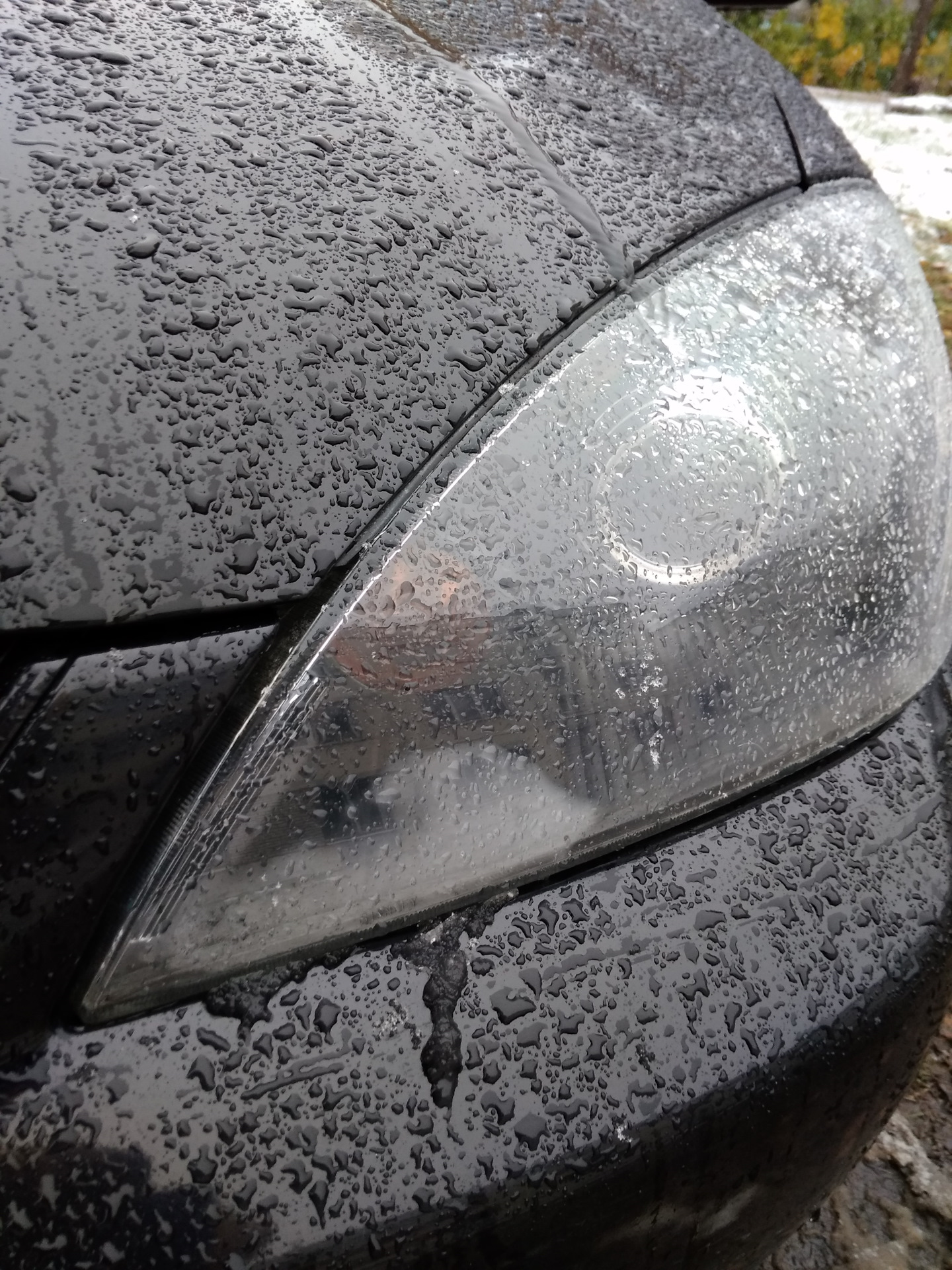

Поставил би леды с куллером, вместо штатных лед линз они без вентилятора.
Причина, замены стг праворульное.
К вклейке стекла бутилом отнесся ответственно.
Выезд на холод, заметное запотевание. В тепло все исчезает.
Подскажите как избавить, хотя бы частично.

Отдал машину на установку билед линз, покраски Маск в черный мат, теперь потеют фары, сильно.
Подскажите пожалуйста винной установщики и в чем проблема ?
Две фары и пятна большие и маленькие и по краю
это норма после установки, за пару недель пройдет
Вот только прошел ровно месяц
И начало так выражено появляться сегодня, до это вверху не заметно было и я думал пройдет
зимой после любой мойки может появляться
так что отставить панику, вот когда капли потекут изнутри — тогда стоит побеспокоиться

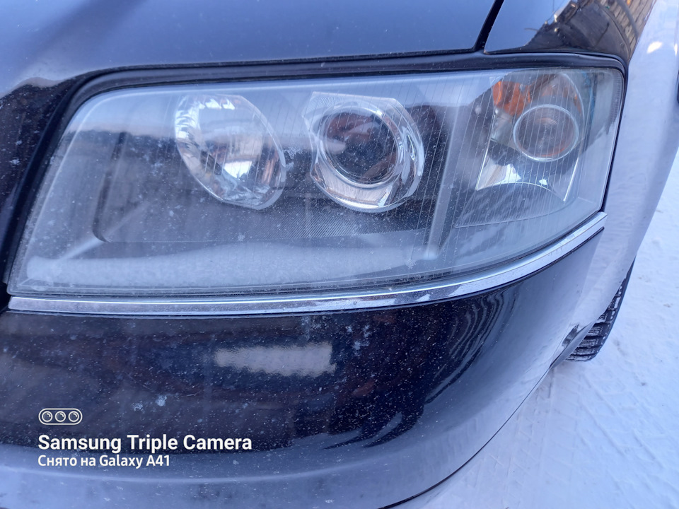

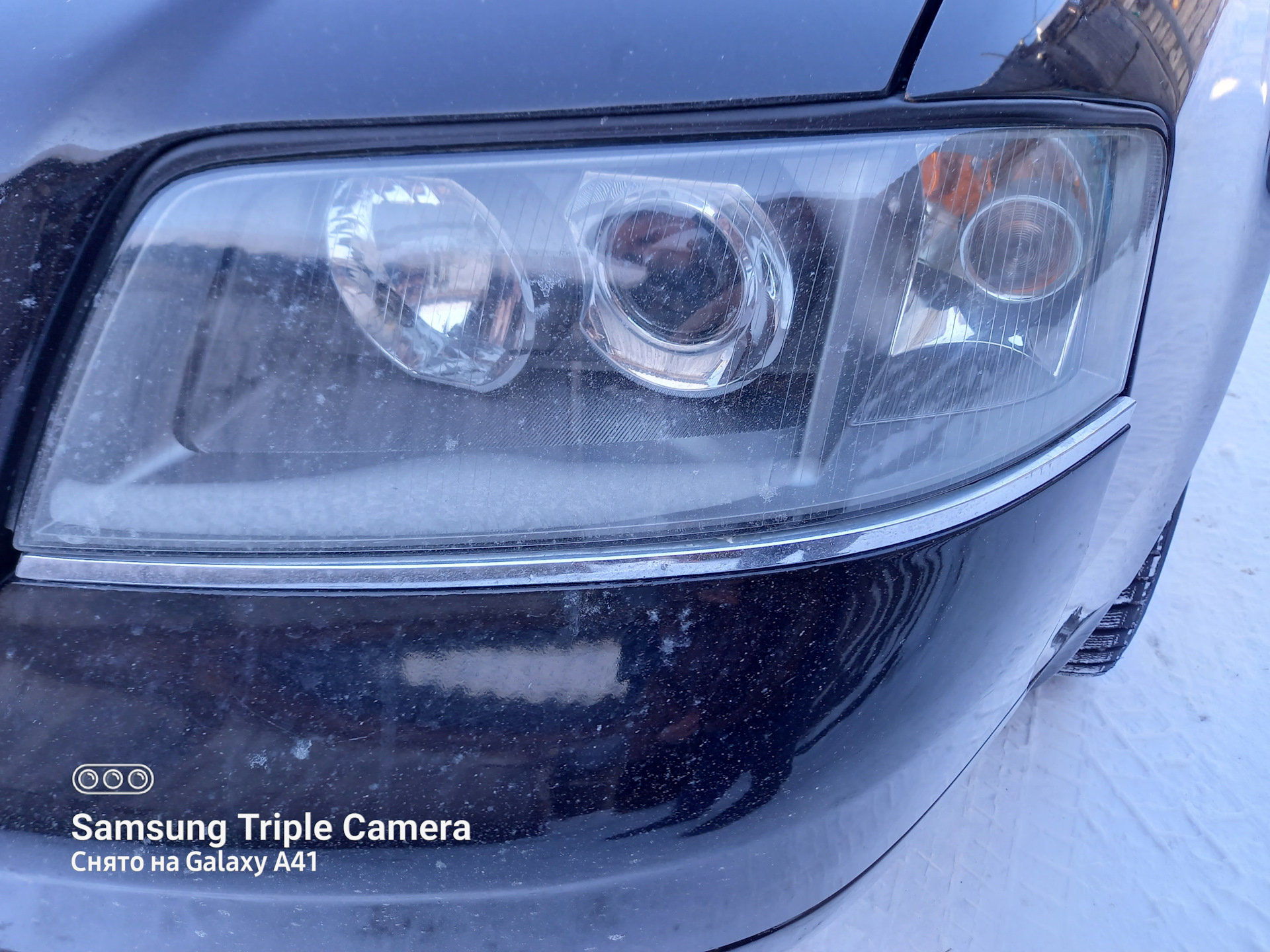

На ауди снимал фару, проверял воду наливал в неё, через стекло нигде ничего не бежит не подтекает, на всякий случай селиконом промазал стекло, в эти отверстия сапуны дунул ртом, дуется норм все, и все равно потеет, может в крышке фары дополнительное просверлить и поставить туда клапан какой нибудь?а то фары купил с разбора с Японии за приличные деньги, жалко будет если им хана придёт. Может подскажите вот на фото вчера проехал 230 км на трассе, прошло уже часов 16 все равно не прошло
читайте запись до просветления, раз не доходит, мои полномочия как бы тут всё
Тоесть это нормально?
алилуя, не все потеряно! о чем собственно в статье и сказано 😂
Просто у товарища на таком же авто этого же года все гуд
В дренажных трубках обнаружил пористый материал, похожий на крупно пористую губку. Что это, колхозили до меня или заводская норма.
странно, но дренажных трубок нет в фарах — ведь там не может быть воды.
если речь идёт о сапунах для воздухообмена — то норм, лучше заменить на посвежее поролон более мелкий чтобы пыль и насекомые не проникали. воздуху это никак не помешает.

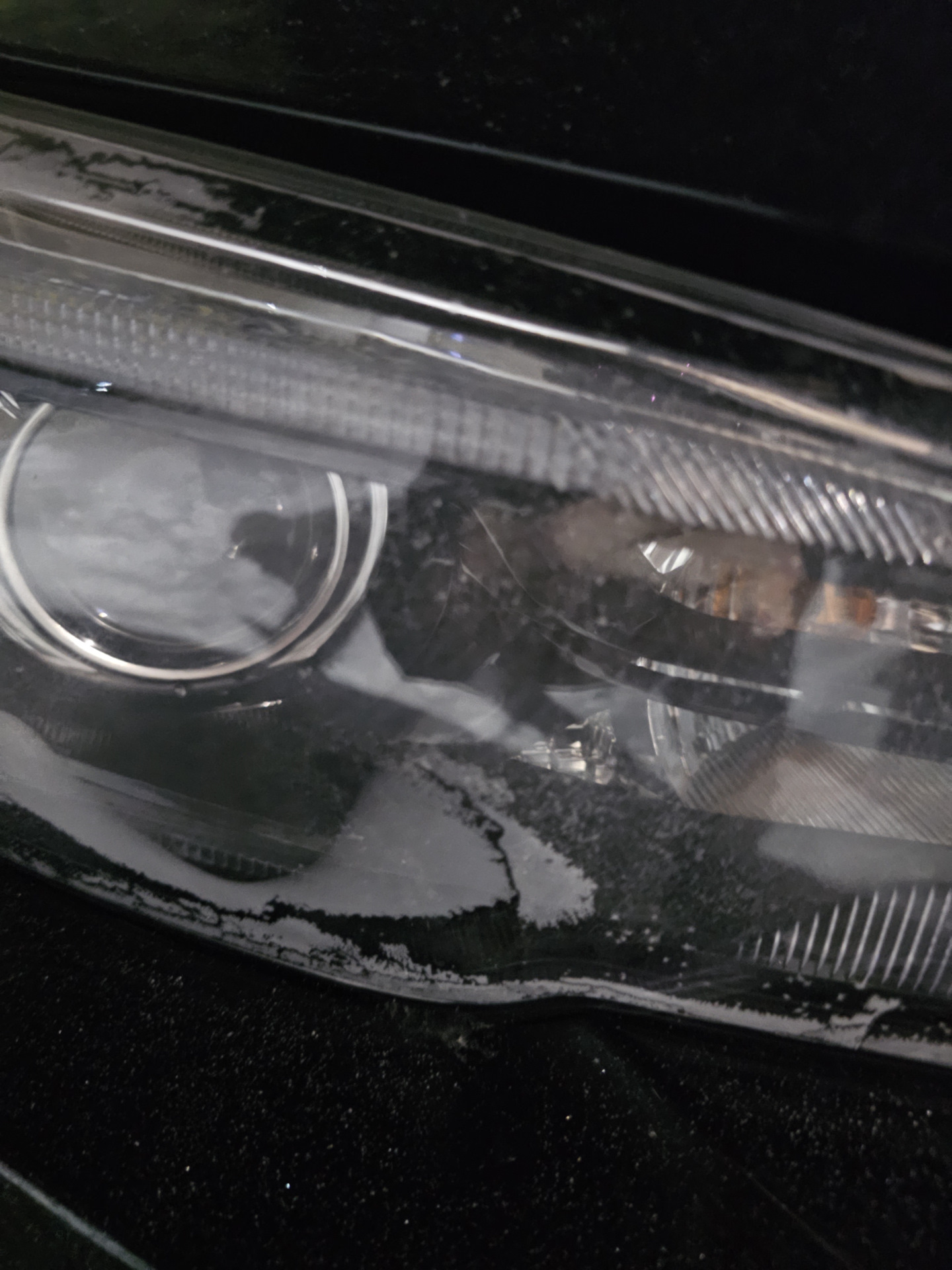

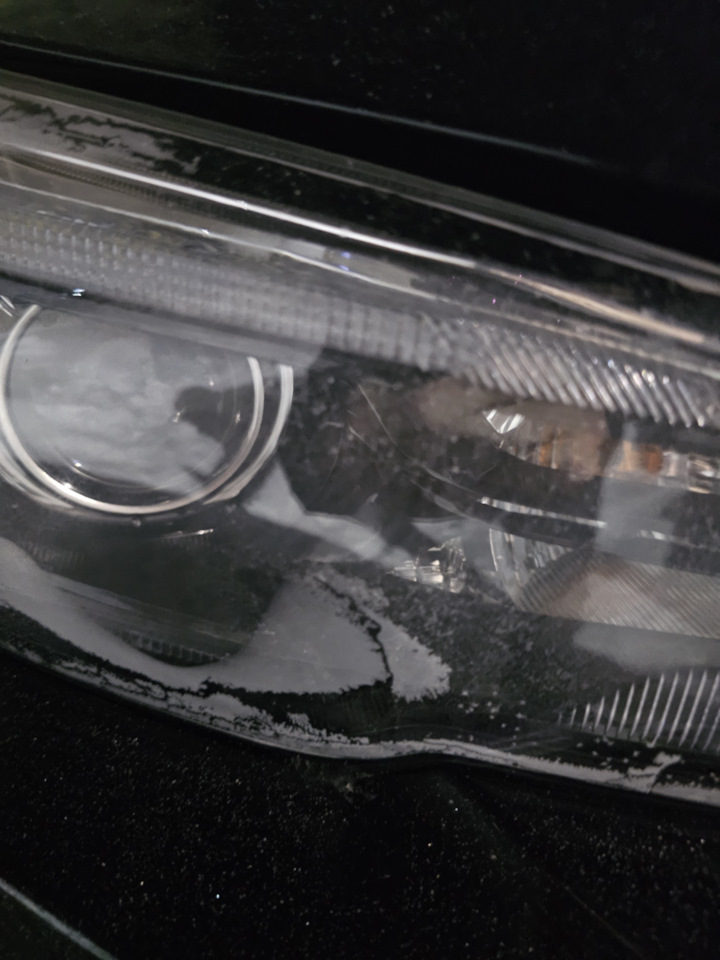

фара потеет без мойки зимой, каучуковый герметик заменил стоят Led лампы потеет одна фара, не знаю куда копать уже
Подуть в сапун и посмотреть мыльным раствором весь корпус.
И потеет низ фары, после выключение света само проходит
это норма

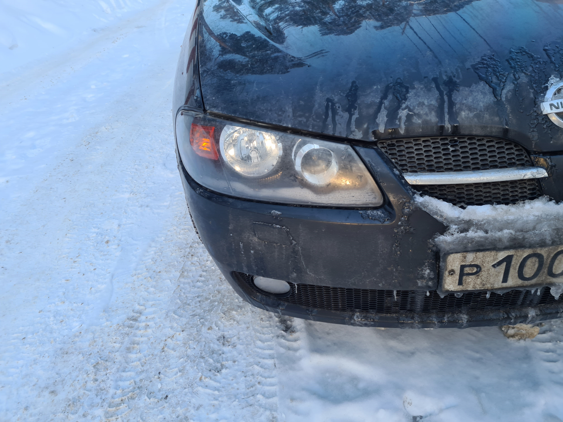

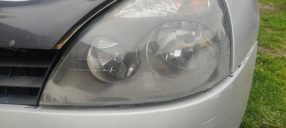

Подскажи, при выезде с теплого гаража на мороз сразу запотевает фары снизу, фары без повреждений и трещин, стекло хорошо проклеено, что не так? Мало вентиляции или наоборот может ? Перед выездом включил свет, нагрев фару так ещё сильнее запотела, потеют тонким налетом но он потом превращается в иней
это норма
Понял, короче не изобретать ничего просто смириться

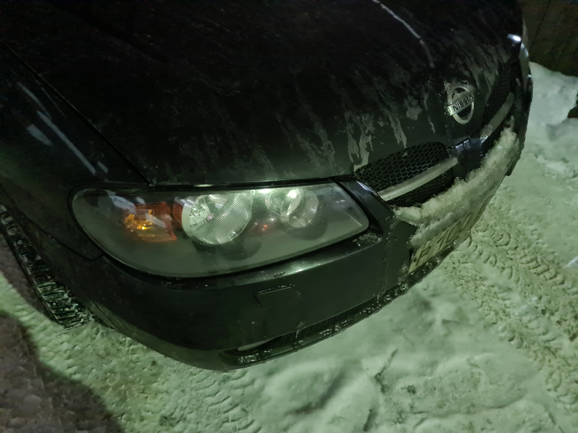

что делать в таком случае? Как высушить? Или само высохнет?
П.с у нас -30)
У меня полгорода счас так ездит, у нас -20
DeHb
это норма

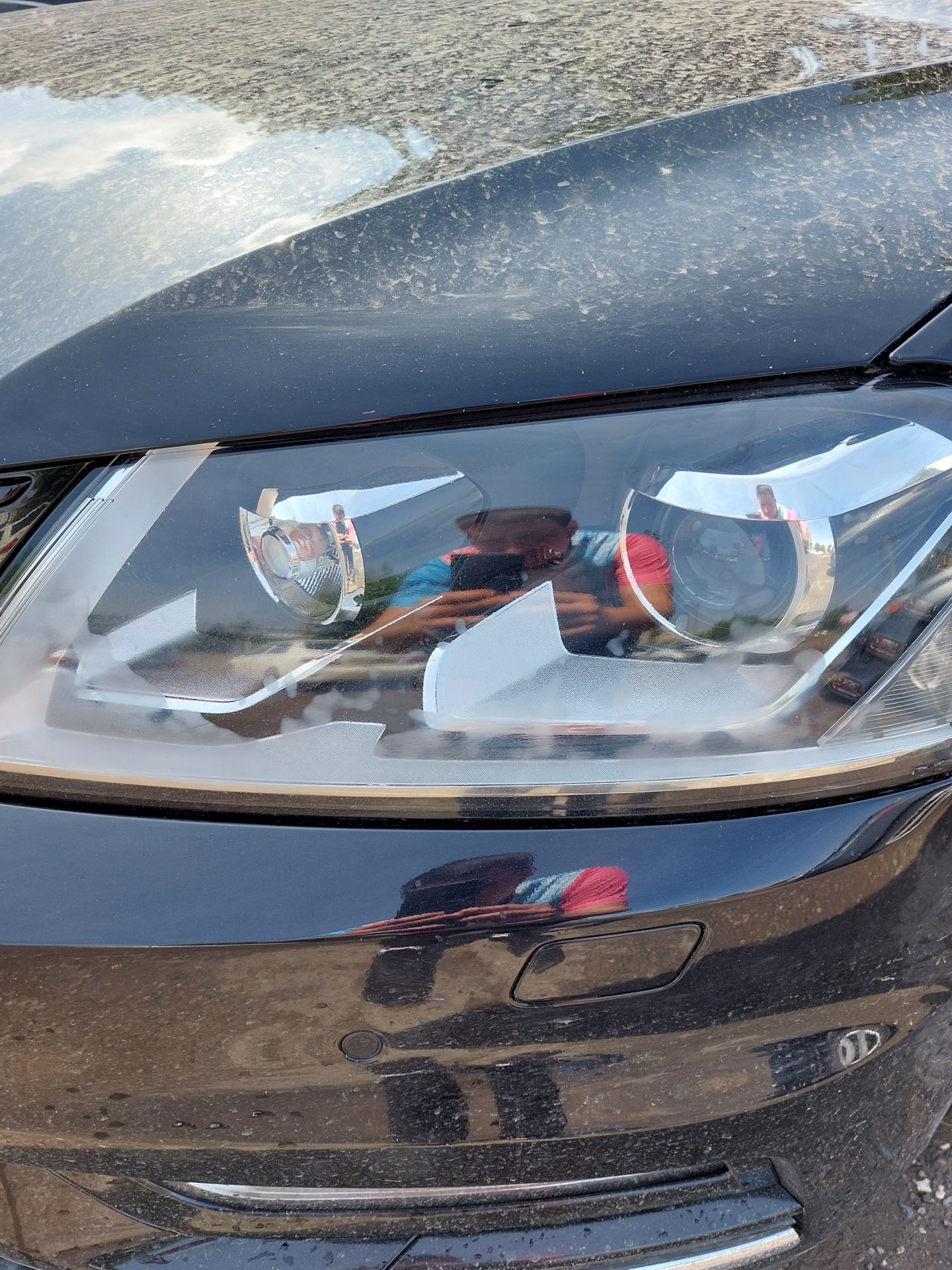

У меня ужас происходит, мастер кто делал разбирал собирал раз 5 фару продувал на подсос не чего не обнаруживал, в итоге отдал деньги половину и сказал досвидание
А это в допуске passat b7 по лужам поездию в жару, и вот такая история
капель же нет, значит нормально всё. распотеет со временем

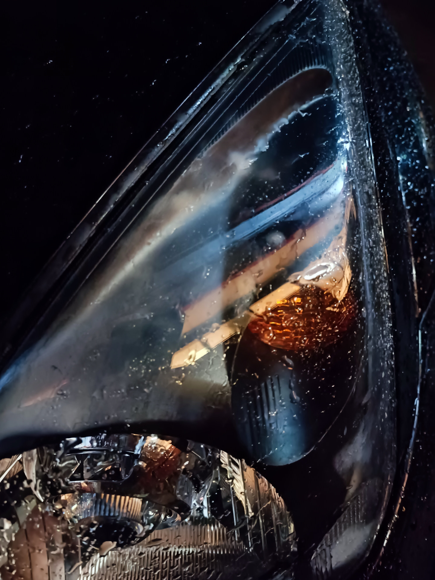

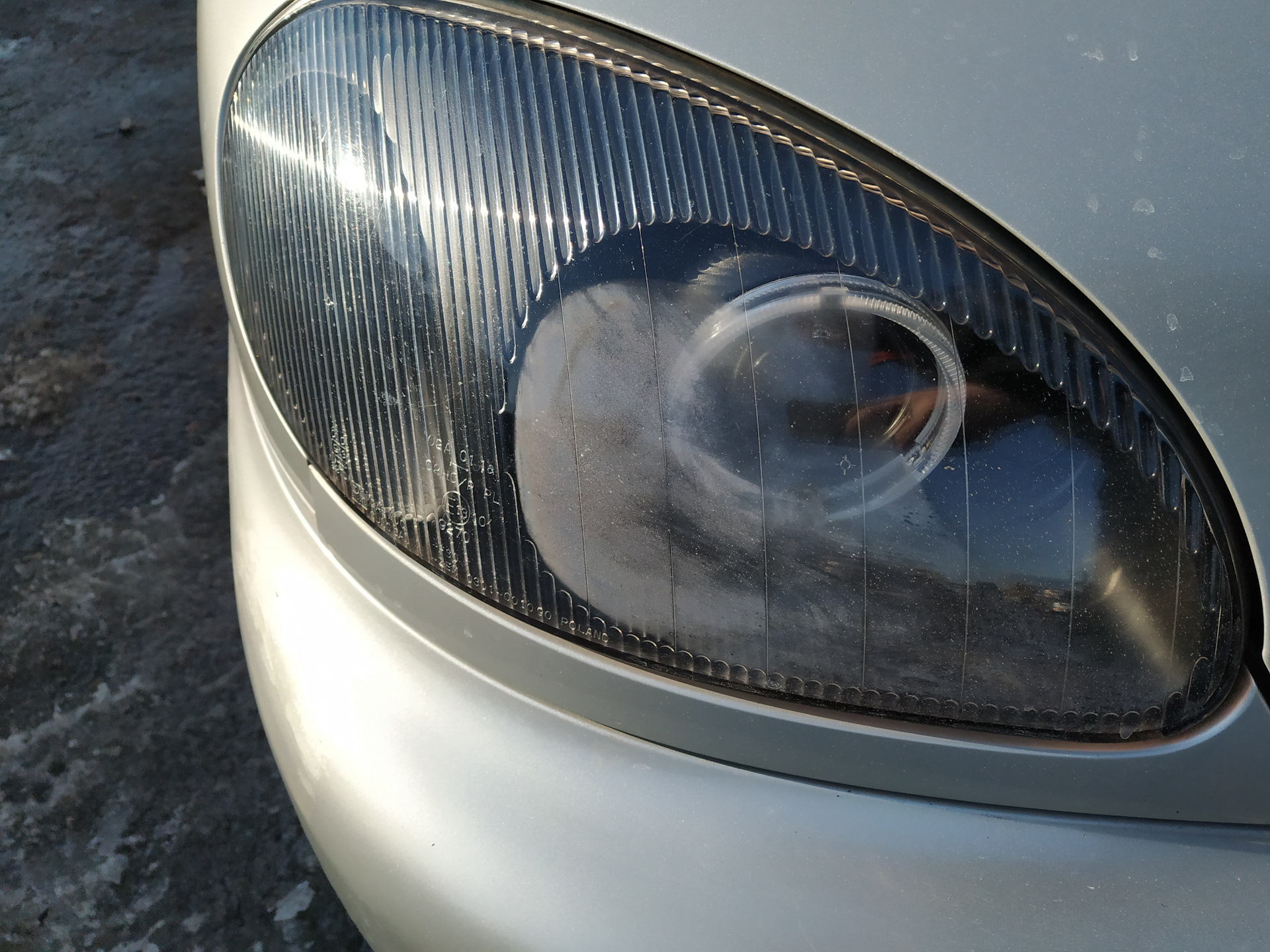

Здравствуйте, это норм и можно от этого избавиться? После поездки потеет потом проходит
это норм, застойная зона

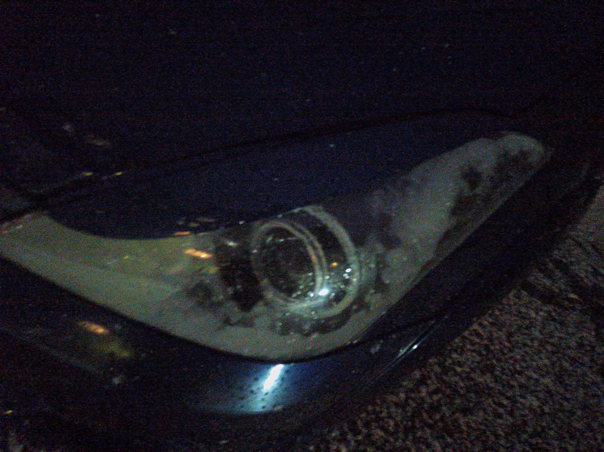

Стоят линзы 3"0. Фара черная. Только попадает солнце — сразу дымка идёт (( капель нет. Через часа 2-2,5 проходит. Остаётся только полосочка маленькая внизу дымки.
это нормально
Блин (( а чего на галогенке такого не было? При стоке.
Потому что галоген греется сильнее(

Нужный пост, тока у корейцев с этим пакетиком селикогеля проблемка для нас возникла… как его просушить если он влаги набрал…e-a.d-cd.net/cfee224s-960.jpg
Я думаю тут проблема глобальней, поскольку из воздуха фара столько влаги сама вряд ли насобирает — такие случаи я не рассматривал.
44SERGEY-KOS
на фотке явно герметик имеет дыры.
Герметик как нестранно герметик без "дыр"))) Там в другом причина)))
очень доходчиво, особенно для тех кто прогуливал школу
