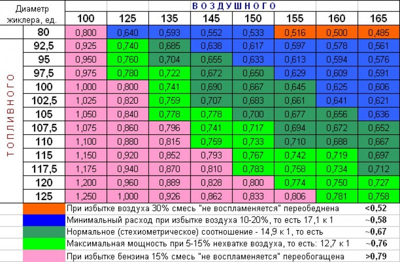

Учитывая, что диаметр ГД у "ОЗОНа" увеличилися на 8,7%, то хотелось бы видеть увеличение пропускной способности топливного или уменьшение сечения воздушного жиклёров на приблизительно ту же величину (минимально), а может и больше, т.к. зависимость сечения жиклёров от создаваемого двигателем разряжения вообщем не линейна. Но из данных видно совершенно обратное. Так пусть победит справедливость! Т.к. у воздушного жиклёра уменьшить сечение не представляется возможным (а потери на нём 33%), а также учитывая, что большой диаметр ГД 2 камеры "ОЗОНа" увеличивает коэффициент наполнения цилиндров двигателя на 12% (при 6000 об/мин коленчатого вала двигателя по сравнению с ГД 2 камеры = 23мм), то диаметр топливного жиклёра эконостата после преобразований размерности будет 1,5 + 1,5*0,87 – 1,5*1,2 + (1,2-0,9)*3,3 = 1,995мм. Соответственно диаметр эмульсионного жиклёра должен быть также 1,995мм. На этом можно и остановиться. Оба жиклёра (топливный и эмульсионный) слегка запрессованы в верхней крышке карбюратора, являются легко съёмными и легко отличимыми между собой по внешнему посадочному диаметру. Нужно лишь аккуратно их вытащить пассатижами, просверлить в них отверстие 1,9мм или 2,0мм, вставить их на прежнее место и слегка пристукнуть их в посадке крышки карбюратора.
Для достижения максимальных мощностных характеристик двигателя:
1. Для согласования работы 1 и 2 камер карбюратора и для достижения максимальных мощностных характеристик двигателя необходимо чтобы скорость воздуха в главном диффузоре 1 камеры в диапазоне 1300-3300 об/мин была в пределах от 60 до 125 м/с; скорость воздуха сразу через 1 и 2 камеры в диапазоне 3300-6500 об/мин тоже была в пределах от 60 до 125 м/с. При этом коэффициент наполнения, который имеет прямую зависимость от объёма двигателя, подъёма клапанов, ширины фаз ГРМ и обратную зависимость от оборотов максимального крутящего момента и оборотов максимальной мощности двигателя, можно для ВАЗ-2108,83 считать 1,25; для ВАЗ-21011,03,06 — 1,35.
2. При увеличении диаметра главного диффузора (ГД) первой камеры на 1мм главный топливный жиклёр увеличивается в диаметре на 0,08-0,09мм (в диапазоне изменения диаметра ГД 22-25мм). Аналогично, при увеличении диаметра главного диффузора второй камеры на 1мм ее главный топливный жиклёр увеличивается в диаметре на 0,07-0,08мм (в диапазоне изменения диаметра ГД 24-28мм). Главные воздушные жиклёры обеих камер карбюратора остаются штатными или увеличиваются до тех пор, пока не будет заметно снижение мощности двигателя на различных режимах работы.

4. Для согласования переходных систем 1 и 2 камер, при явных провалах при включении в работу ГДС соответствующих камер, применяется увеличение диаметра топливных жиклёров х/х и переходной системы второй камеры до устранения или минимизирования дефектов. При дальнейшем увеличении пропускной способности топливного жиклёра х/х становится невозможна регулировка содержания СО в пределах допустимых норм, а при дальнейшем увеличении пропускной способности топливного жиклёра переходной системы 2 камеры возникает также провал, но уже вызванный переобогащением топливной смеси сверх меры. Пределы увеличения диаметра вышеуказанных жиклёров: х/х — 0,1-0,15мм, п/с2 — 0,1-0,3мм. При явной нехватке производительности ускорительного насоса, также увеличивается диаметр выходного отверстия распылителя УН на 0,1 -0,2мм.
5. Доработка эмульсионных трубок может понадобится для коррекции обеднения топливной смеси только в заданных пределах. Увеличение диаметра штатных отверстий в эмульсионной трубке приводит к обеднению топливной смеси на низких и менее выражено на средних оборотах двигателя. Диапазон обедняемых оборотов зависит от объёма двигателя, его конструктивных особенностей и пропускной способности главных воздушных жиклёров. Добавление отверстий в средней части эмульсионной трубки приводит к обеднению смеси на средних оборотах и в не большом диапазоне оборотов (ширина диапазона 500-600 об/мин). Пример. Увеличиваем диаметр штатных нижних отверстий эмульсионной трубки 1 камеры на 0,1мм (карбюратор ДААЗ-2107, двигатель ВАЗ-2106). При ГВЖ 150 получаем обеднение смеси в диапазоне 2000-3200 об/мин., при ГВЖ 170 — 1500-2800 об/мин.

Ряд топливных жиклёров ГДС: 107 (или диам. 1,07мм ), 109, 112, 120, 125, 128, 130, 135, 140, 150, 157, 162.
Ряд воздушных жиклёров ГДС: 140 (или диам. 1,40мм), 150, 170, 190, 200.
