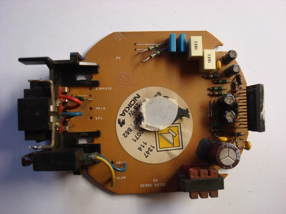

Возможно это будет кому то полезно. Собственно, задние динамики выведены на отдельную квадратную фишку под штатную магнитолу и являются активными, тобишь со встроенным усилителем о чём сведетельствует алюминивое охлаждение на магните динамика. Данные динамики со встроенным усилителем фирмы NOKIA. Смысла в их "активности" я не вижу по многим причинам, например потому что в современной магнитоле усилитель по качеству на порядок выше и т.д. Поэтому перевод в пасивные(адаптация так сказать) .

Отворачиваем три самореза кожуха из алюминия TORX T10, снимаем преодолевая усилие (плата преклеела на двухсторонний скотч к магниту динамика)
Внутри видим следующее
Что бы снять плату отворачиванм 4 винта TORX 10 и два винта с внешней стороны которыми привинчина пластина прижимающая микросхему, вынимаем плату.
Усилитель собран на микросхеме PHILIPS TDA 1515 AQ
и имеет мощность 25 Ватт (что врят ли).
Что бы сделать динамики пасивными (что нам и нужно) достаточно сделать следующее:1.выпаеваем с одной стороны три резистора, два по входам, один управление.2.Выпаеваем плюсовой входящий провод(можно просто вытащить предохранитель) . 3.отпаиваем синий и красный провода выхода усилителя и препаиваем как на фото.

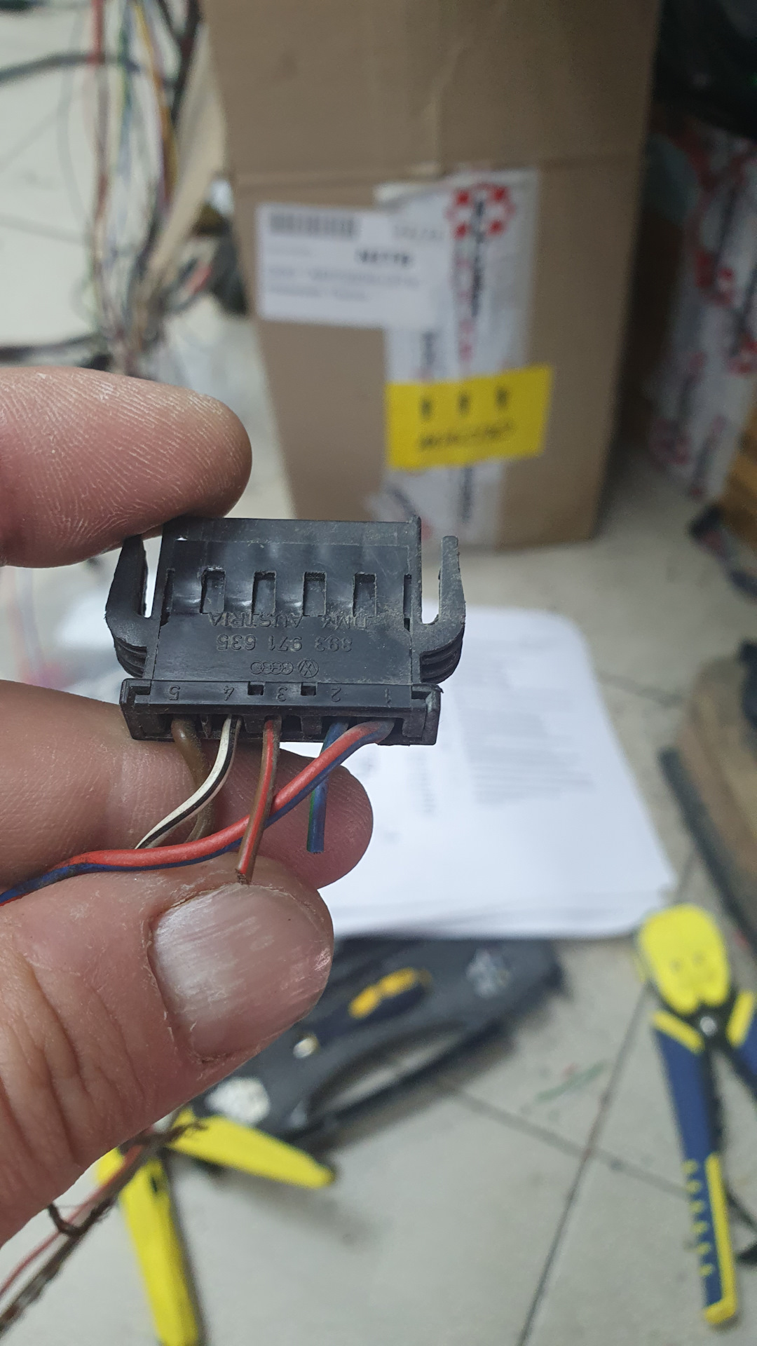

Распиновка с завода
Распиновка после перевода в пасивные

На этапе где динамик открывается от платы, перед этим нужно отпаять провода которые идут от динамика, иначе их можно легко очень оторвать, особенно когда динамик тяжело отрывается!
Минус сигнала звука на 3м контакте, а не на втором. По схемам по всем так
провода на плате меняются местами после перепайки, обратите внимание.

Можешь указать на фото где и какие именно резисторы выпаять?
А там на фото видно, смотри внимательней
Всё, увидел! Спасибо

Привет, не подскажешь что за фишка посередине на 20 фотке, на что она должна идти, и что за металлические усы в припое рядом с фишкой на пищалку?
сейчас тоже ставлю себе, когда снимал средняя фишка была пустая да и усы эти пустовали.

САЛАМАЛЕЙКУМ!БРАТ ПОДСКАЖИ КАК ПОДКЛЮЧИТЬ ЗАДНИЕ КОЛОНКИ, КАК ОПРЕДЕЛИТЬ +.-?! заранее спасибо
Да там вроде и так понятно
