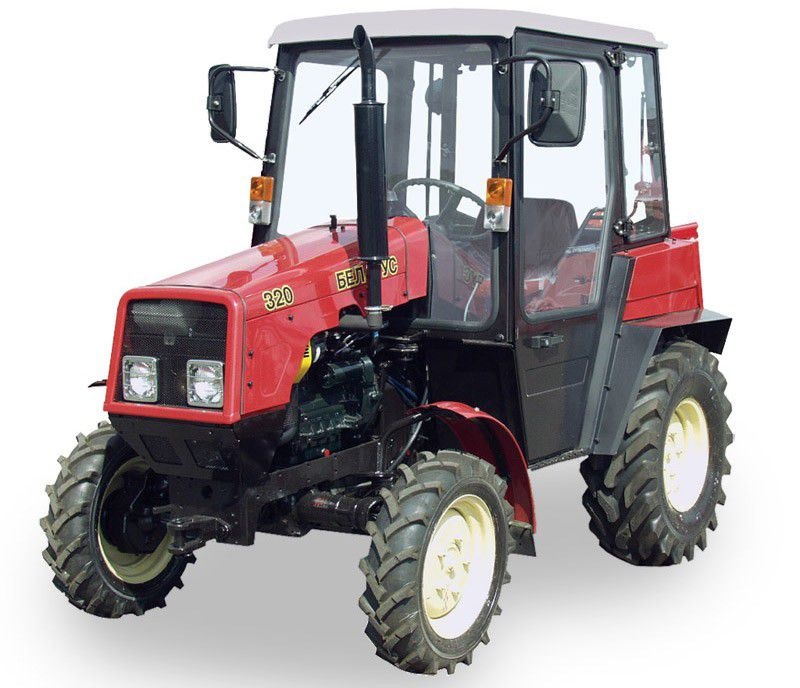

Вот заинтересовал данный аппарат, решил выложить в блог)
Трактор БЕЛАРУС 320 – тягового класса 0,6 с двигателем мощностью 36 л.с., базовая модель, выполнена по колесной формуле 4х4 (с передним ведущим мостом), оборудован кабиной или тент-каркасом или дугой безопасности.
Трактор предназначен для выполнения различных работ в агрегате с навесными, полунавесными и прицепными машинами в сельском хозяйстве, промышленности, коммунальном хозяйстве и строительстве.
