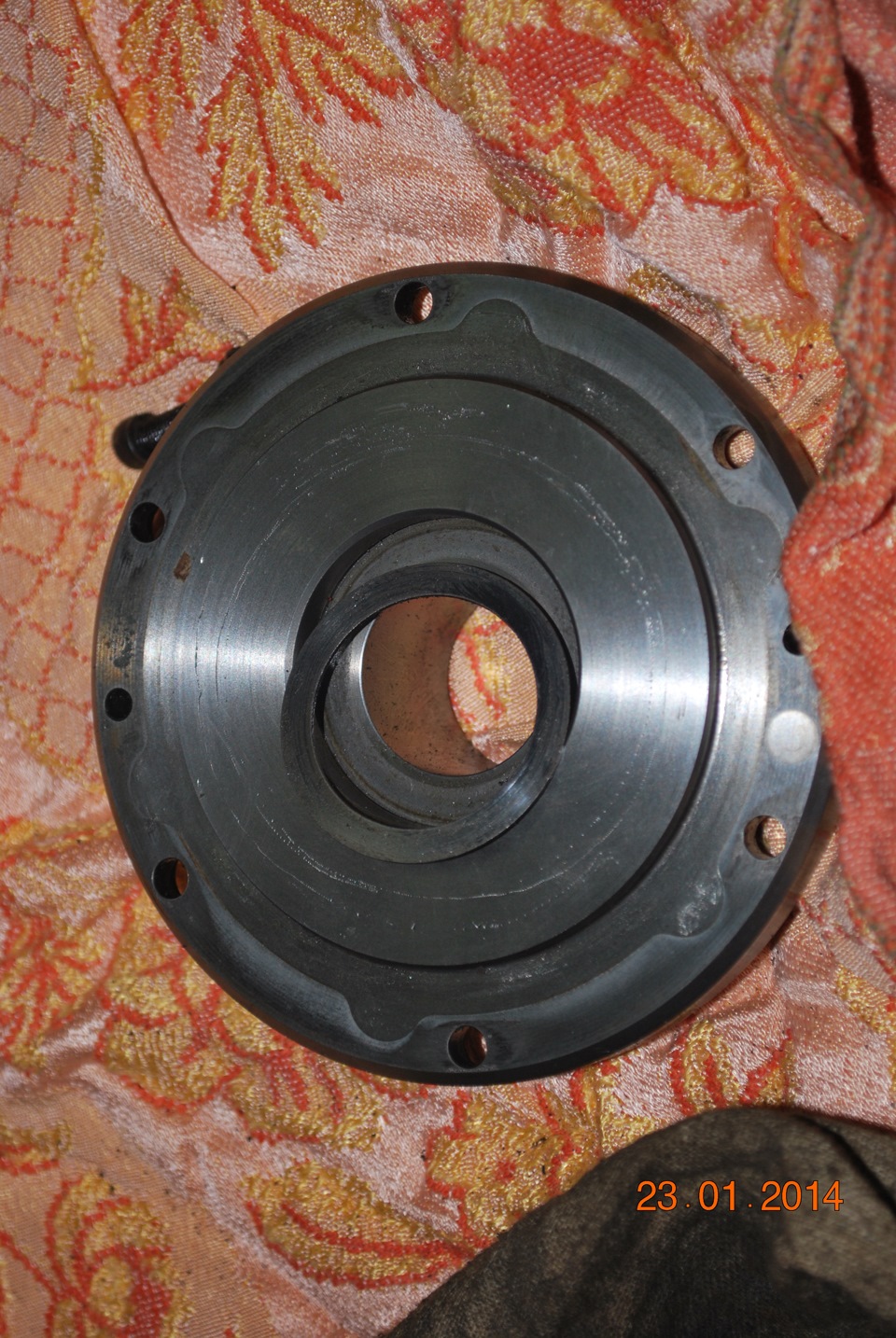

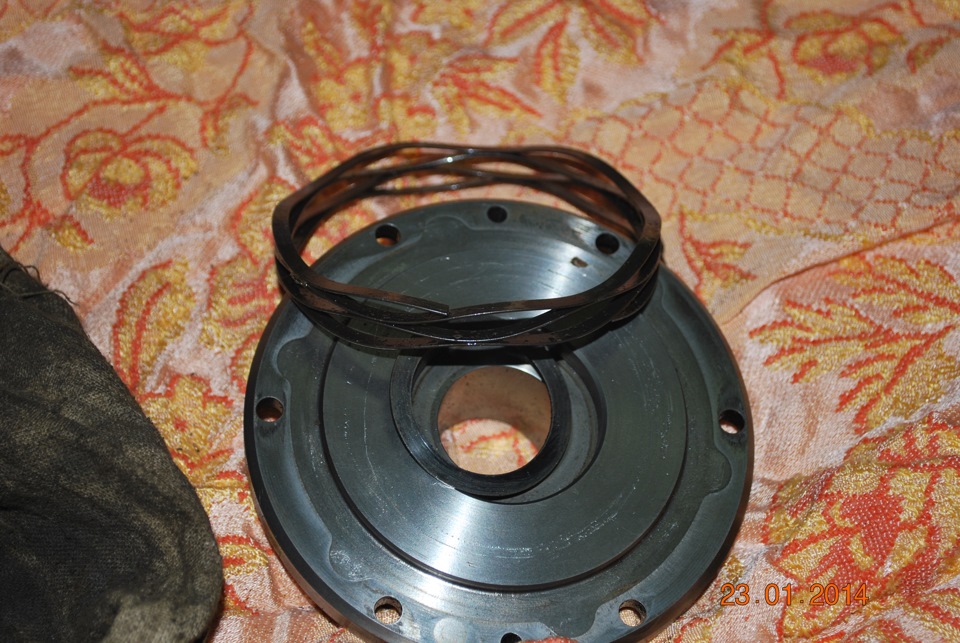

разбираем:
откручивается 6 болтиков под внутренний 6-ти гранник
снимается верхняя крышка с шайбой
снимается спокойно пружинка

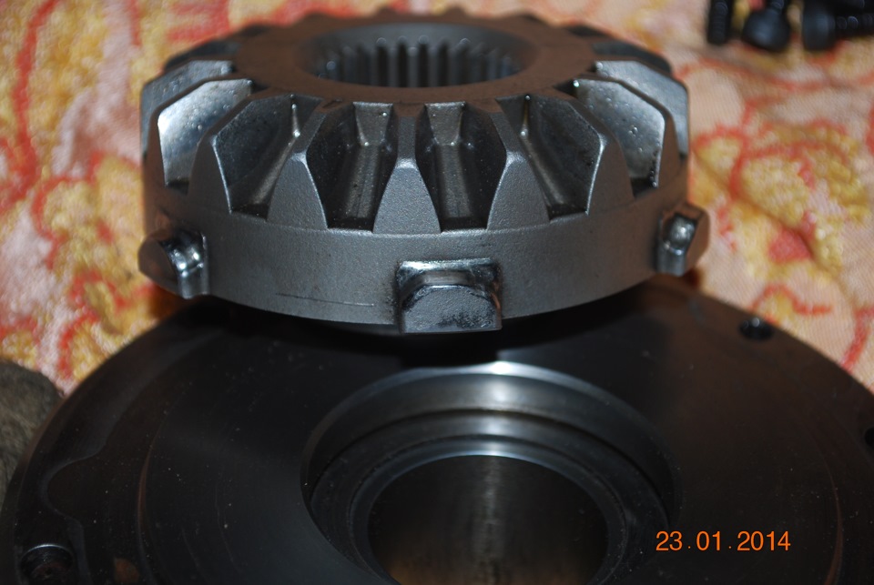

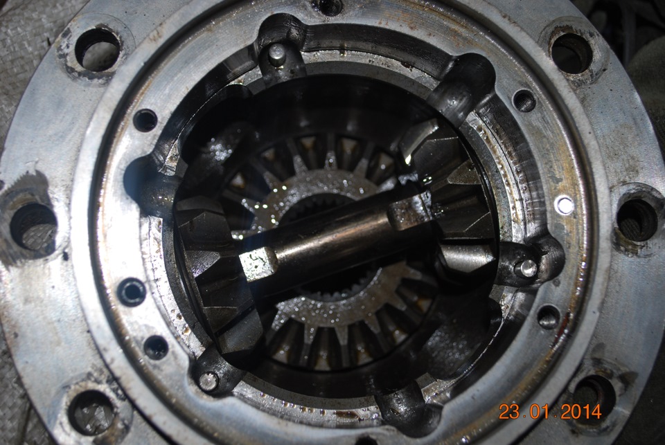

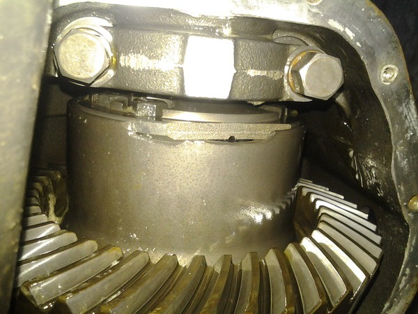

вот так выглядит диф со снятой крышкой

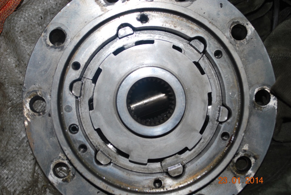

снимаем шестерню полуоси

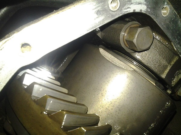

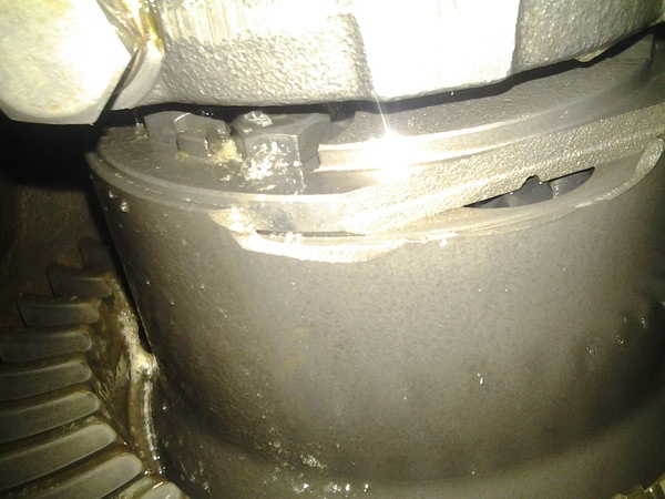

и видим что края зализаны
я пробовал напильником, не берётся то есть закалка хорошая.

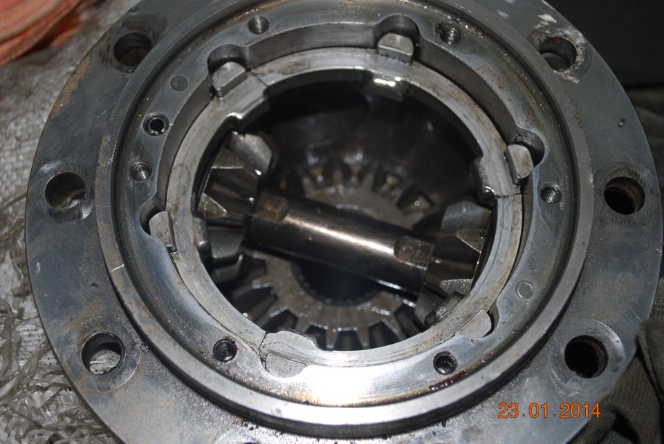

а вот и внутренности

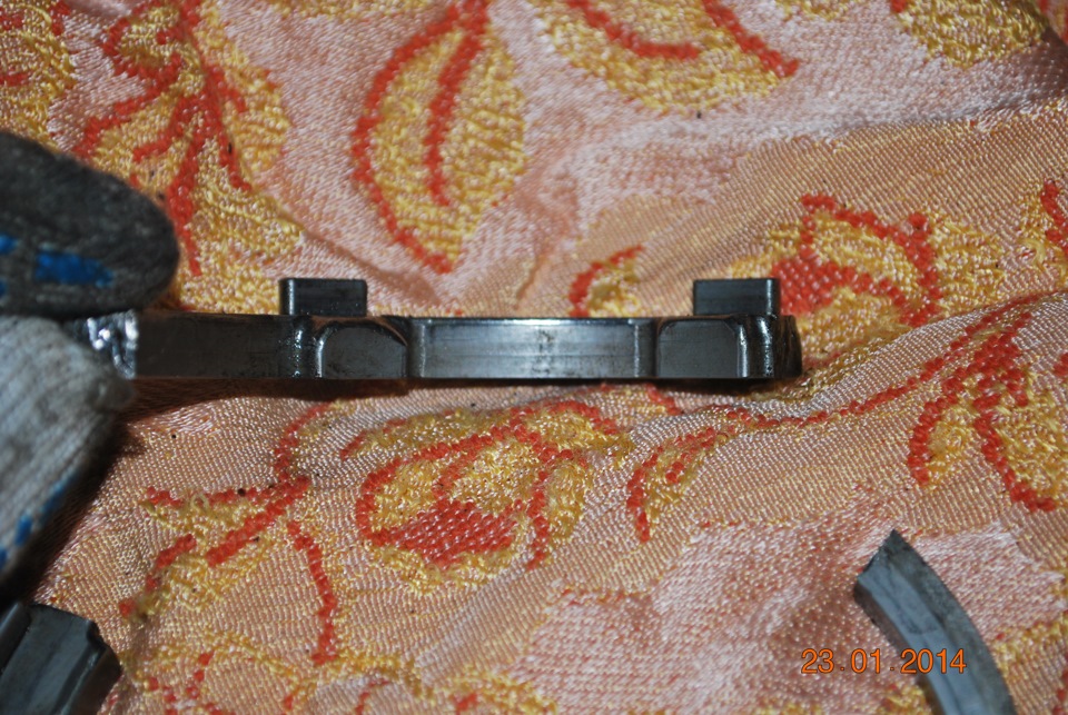

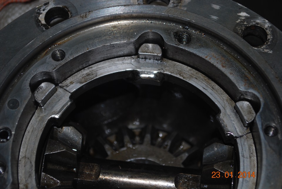

если трещины не видно то вот тут лучше

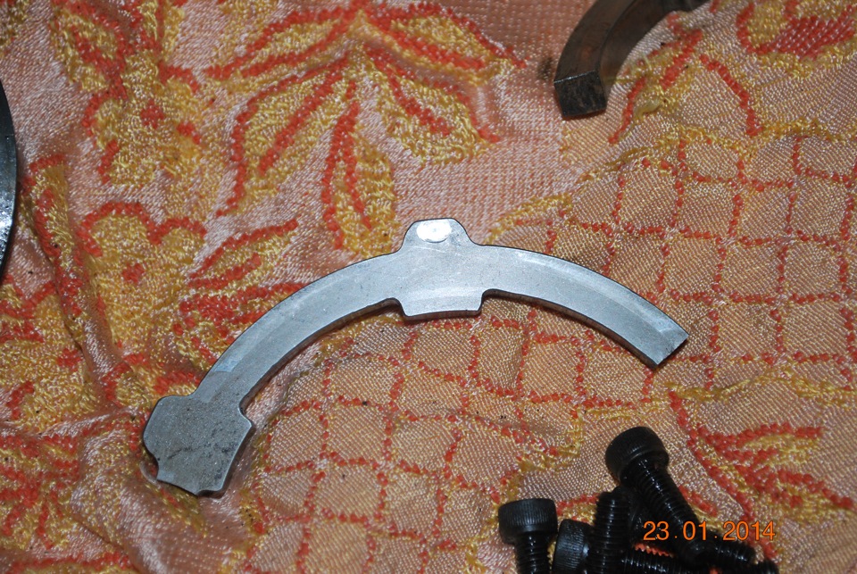

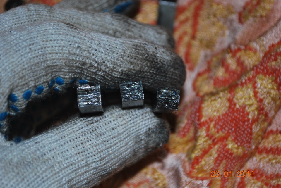

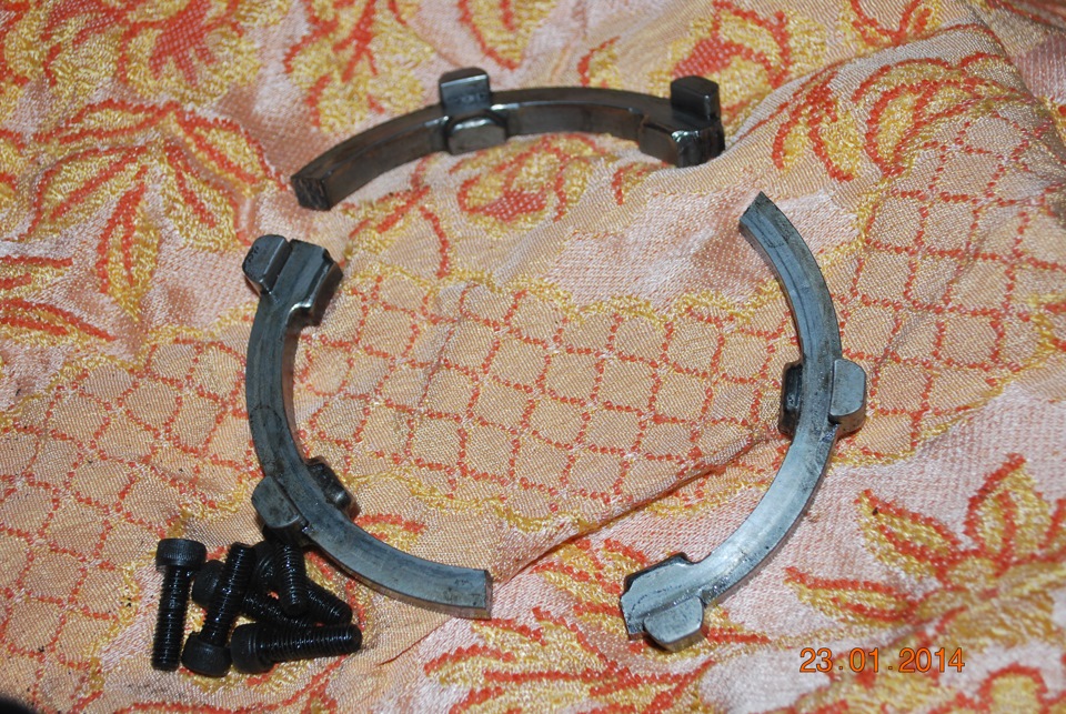

муфта замыкающая корпус дифференциала с сателитом лопнула на 3 части
и так же зубы на ней зализаны
при чём сломано не в том месте где штырьки давят на эту муфту а как раз между ними

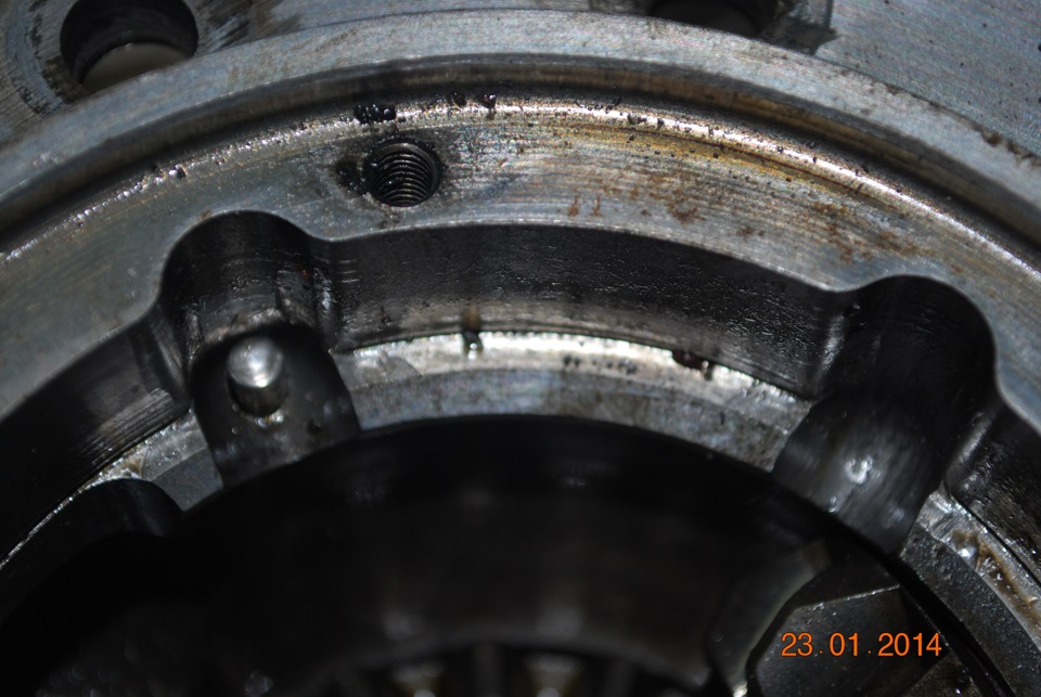

видно круглое пятно куда штырёк упирался
вот и сам штырёк
а вот внутренности дифа они все в отличном состоянии
муфта сделана тоже из хорошо закалённого металла, напильник её тоже не взял

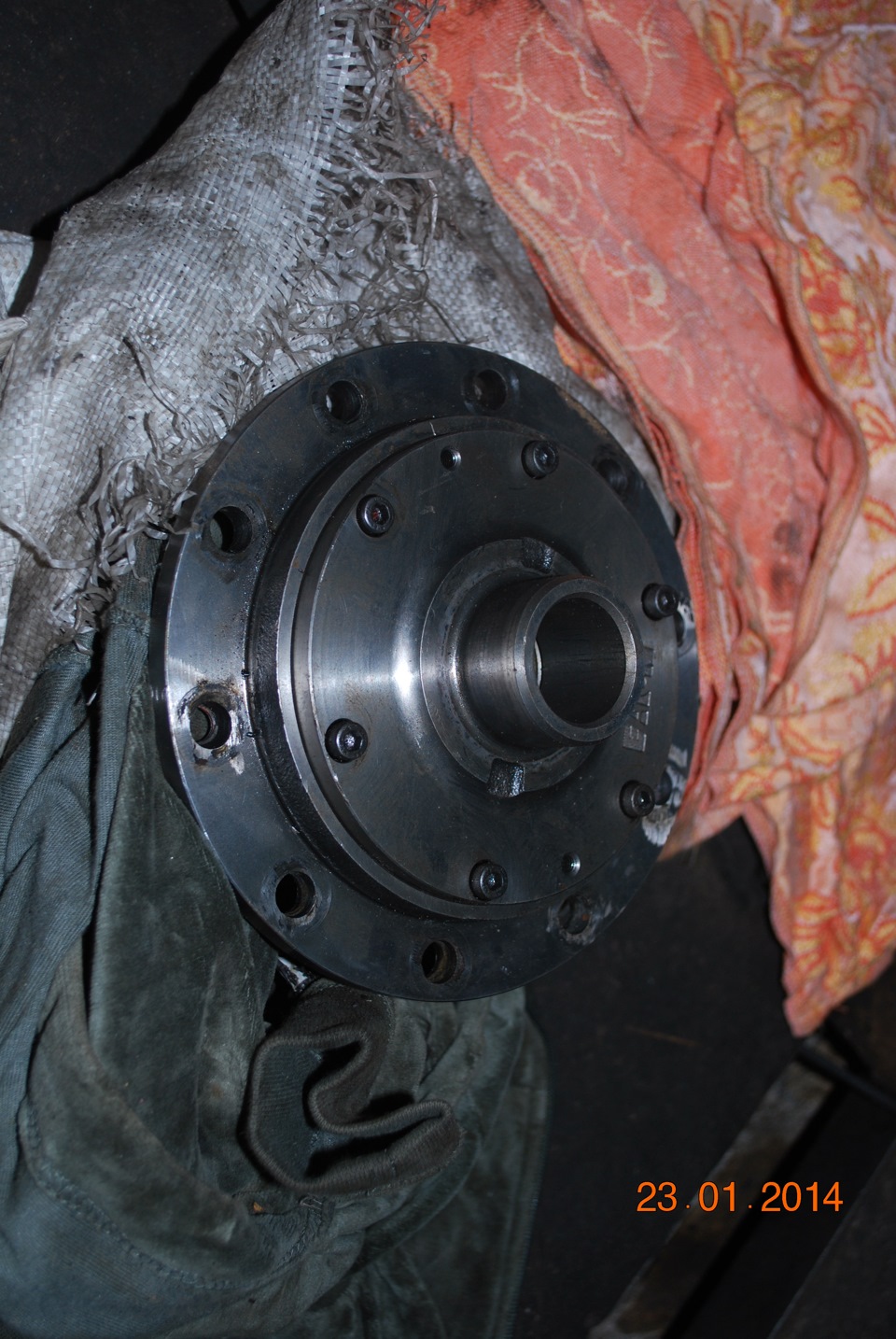

и ещё
оно же
в общем откололся кусочек корпуса который в принципе ни какой функциональной нагрузки не имеет, НО качество заставляет задуматься, хотя так же напильником не берётся.

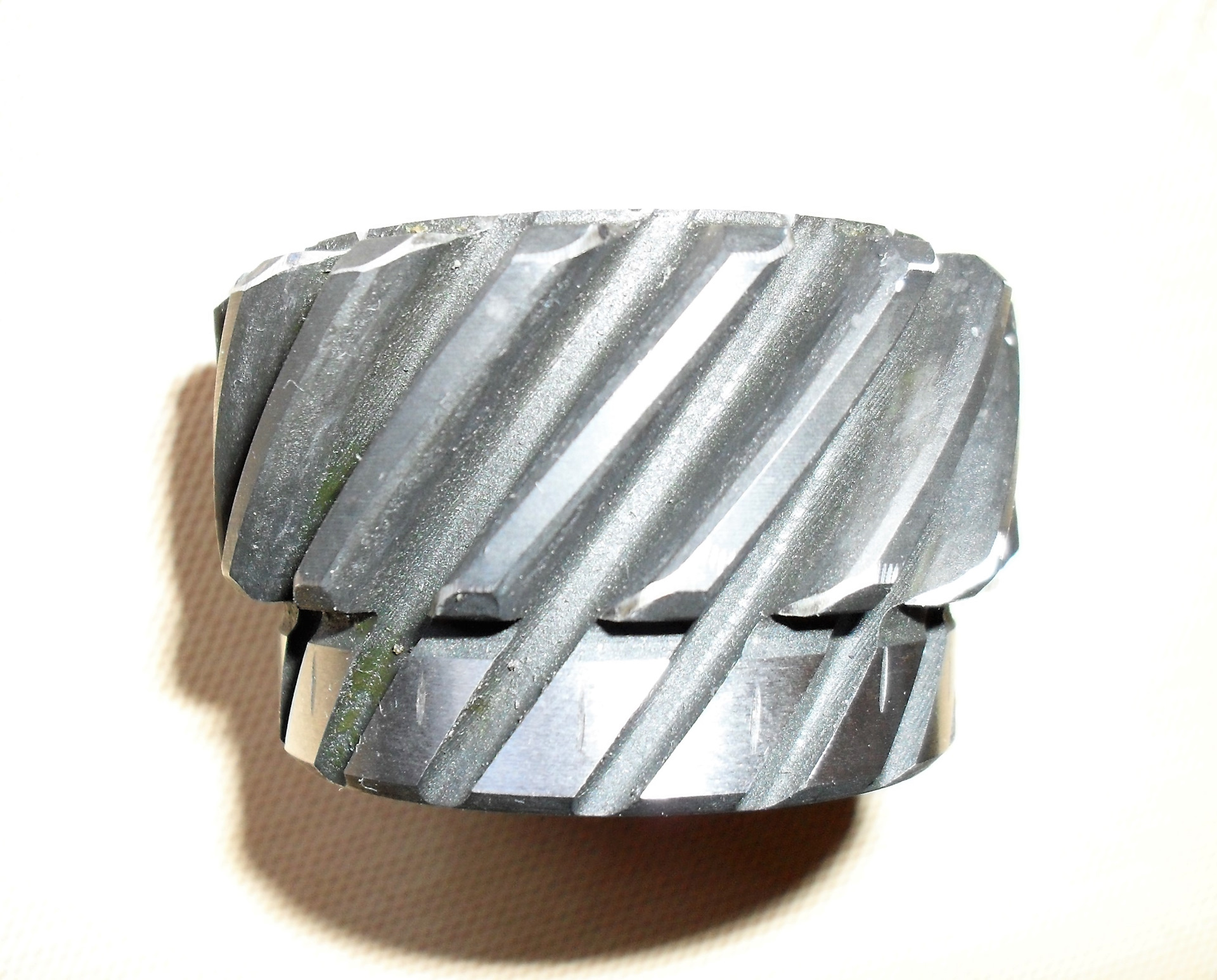

А какой там угол зубьев? Можно фотки сателлитов и полуосевыз шестерён увидеть? У НИРФИ угол больше, чем у TRUETRAC?
не знаю какой угол но то что я видел порядка 45 градусов что в труетраке не знаю не разбирал в нитрогире угол зубов мне показался меньше, но я не мерил утверждать не могу
Насколько мне известно у НИРФИ 30-35 градусов… Если бы фото посмотреть…
Как моё…(около 40 град.)

С большим углом труднее качественно изготовить, там нагрузки на зуб больше и зуб тоньше получается(при тех же прочих размерах).

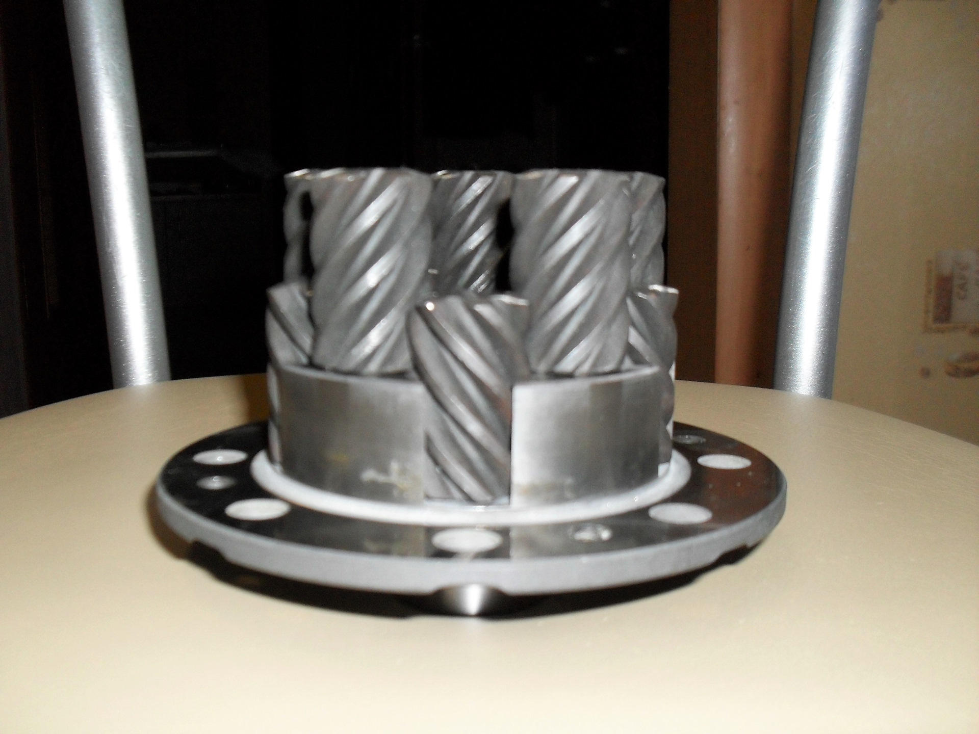

ну мне писали что у них 45 градусов как по факту ХЗ ну и они одни единственные делают 10 червяков, американские делают 6 и валрейсинг делает 8 остальных не знаю)
10 сателлитов делают давно — это обычное дело и самое правильное! ) Вал-рейсинг сделали 8 чтобы запатентовать(насколько я догадываюсь). Т.к. они выходцы с одной "конторы".
45 — это вряд ли… Поэтому я и хотел бы реальное фото посмотреть…На тех фотках и видео, которые находил в интернете (про НИРФИ) около 30 — 35 град.
вот единственное что у меня есть cloud.mail.ru/public/Bae3/1zipqLK36
Ну там явно меньше, чем на фото ниже…
30-35 получается…

А сколько эта блокировка прокаталась в мосту? Уши на сателлите совсем зализанные…
на этой год на другой с октября

Дим меня тут осенило, ты сам прекрасно знаеш когда переключаешь нашу 4 ступку с D на R или наоборот ей нужно время на включение, а если раньше нажать на газ то будет приличный удар на диф при подключении коробки, может так и убили? Просто обе блоки на автоматах сломали.
может быть. Скорее всего
MUSSOvod
добавлю, что на ходу тоже включали
Это не меняет печальности ситуации, как по мне…
