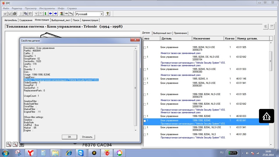

Теперь по существу что следует делать:
Открыть капот найти блок ЭБУ двигателя, находится в "аквариуме" со стороны водителя. Выглядит вот так.
Далее смотрим номер вбиваем в EPC и смотрим:
В нашей ситуации блок с VSS, Дела плохо нужно шить или менять ЭБУ на без VSS.
Если нет наклейки на блоке то можно снять SRS или бордачек и на правой стойке найти
блок сигналки, и списать номер с него. Далее так же вбиваем и смотрим.

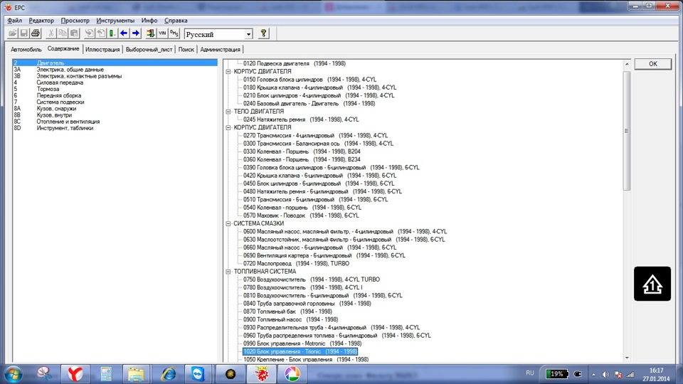

Или просто вбиваем вин и смотрим
Вкладка 2 Двигатель — Топливная система — 1020 Блок управления.
Если мерзкий EPC упорно пишет VSS. а сааб не заводится то начинайте искать новый блок или ищите возможность перешить свой блок. Как это делается напишу позже.
