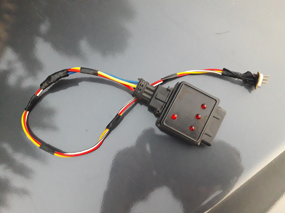

Попросили меня собрать схему которая могла бы подматывать пробег на авто.
Нашел в интернете схему, которая оказалась универсальной, подходит для всех авто

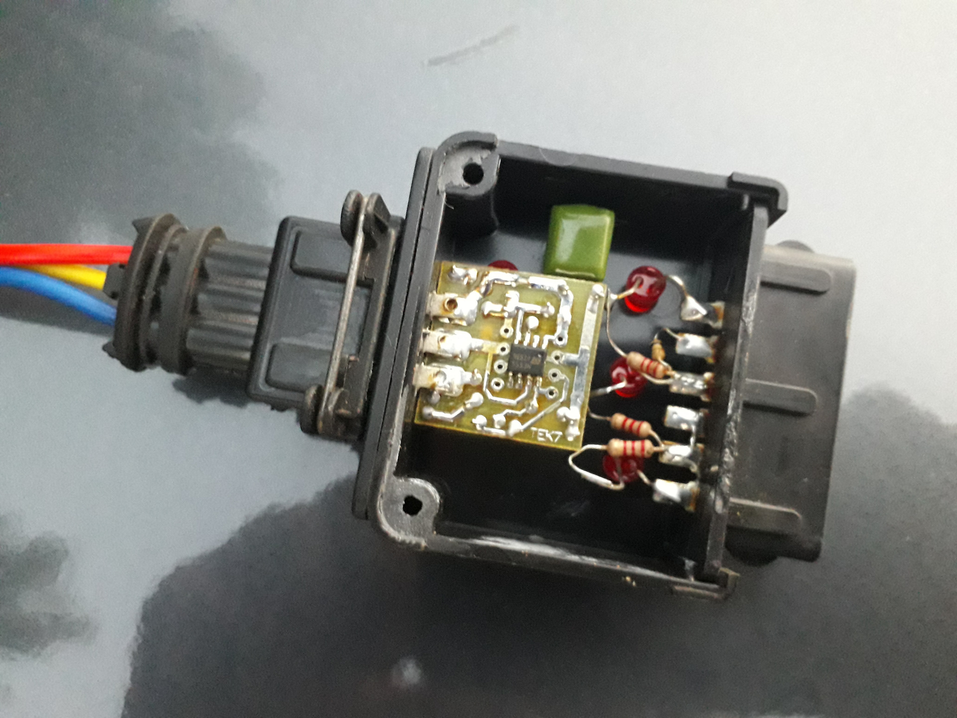

Развел печатную плату в Sprint-Layout под smd элементы, изготовил методом ЛУТ, травил в персульфате аммония, он мне нравится гораздо больше чем хлорное железо, так как во первых не оставляет следов, травится гораздо быстрее, раствор прозрачный и видно весь процесс травления.
Получилась вот такая вот маленькая платка:
Напаял детальки:
Подключается очень просто к питанию, датчику скорости и спидометру.
Список используемых элементов:
Микросхемы:
LM317LD1 (1шт)
CD4001BCM (1шт) (4 элемента ИЛИ-НЕ)
Диод:
LL4148 SMD (1шт)
Резисторы:
240 Ом (SMD 0805) (1шт)
4,7 Ом (SMD 0805) (1шт)
2 кОм (SMD 0805) (1шт)
10 кОм (Подстроечный размером как можно меньше) (1шт)
Конденцаторы:
100 нф (SMD 0805) (2шт)
470 нф (SMD 0805) (2шт)
Тумблер:
3 контакта (перекидной контакт) маленький (1шт)
Сегодня мне показали как она установлена в авто :-) сама плата спрятана за щитком приборов, а тумблер выведен под водительское сиденье. И как наступает необходимость, тумблер включает схему, стрелка спидометра сразу прыгает на значение 120 км/ч и начинает бежать пробег. Скорость регулируется в разумных пределах подстроечным резистором на плате.
Ну лучше один раз увидеть, чем сто раз услышать. Снял короткое видео как оно работает:
