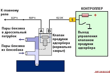

Код Р0444 заносится, если :
двигатель работает;
самодиагностика драйвера клапана продувки адсорбера определила на выходе замыкание на источник питания или отсутствие нагрузки.
При возникновении постоянной неисправности лампа "CHECK ENGINE" загорается через 2 драйв-цикла.
ЧТО ПРОВЕРЯТЬ:
1. Проверяется цепь питания клапана продувки адсорбера (провода 58/82 РЧ).
2. Проверяется мультиметром напряжение на контакте "В" колодки жгута. В зависимости от показаний мультиметра определяется причина неисправности.
КАК ПРОВЕРЯТЬ:
Подключите кабель-адаптор к диагностическому разъёму. Запустите двигатель.
С помощью меню "Ошибки" проверьте, активен ли код неисправности в данный момент.
Код неисправности в данный момент может быть неактивен. Код P0444 — непостоянный. В контроллере МР7.0Н используется драйвер клапана продувки адсорбера, обладающий функцией самодиагностики. Он может определять наличие таких неисправностей, как обрыв, короткое замыкание на массу или источник питания цепи управления клапаном продувки. В случае отсутствия других кодов, проанализируйте условия возникновения кода. Используйте также "Карты неисправностей".
1. Заглушите двигатель. Отсоедините колодку жгута от клапана продувки адсорбера.
Включите зажигание. Пробником, соединённым с массой, проверьте контакт "A" колодки жгута.
Если не горит лампочка пробника — обрыв проводов 58 или 82 РЧ.
Подключить мультиметр между контактом "B" колодки жгута и массой.
Какое напряжение показывает мультиметр?
Если менее 1 В — обрыв провода 52 ЗЖ или неисправен контроллер.
Если в пределах 4…6 В — неисправен клапан продувки адсорбера.
Если более 10 В — замыкание провода 52 ЗЖ на источник питания или неисправен контроллер.
После ремонта запустите двигатель, сбросьте коды и убедитесь в отсутствии сигнала лампы "CHECK ENGINE".

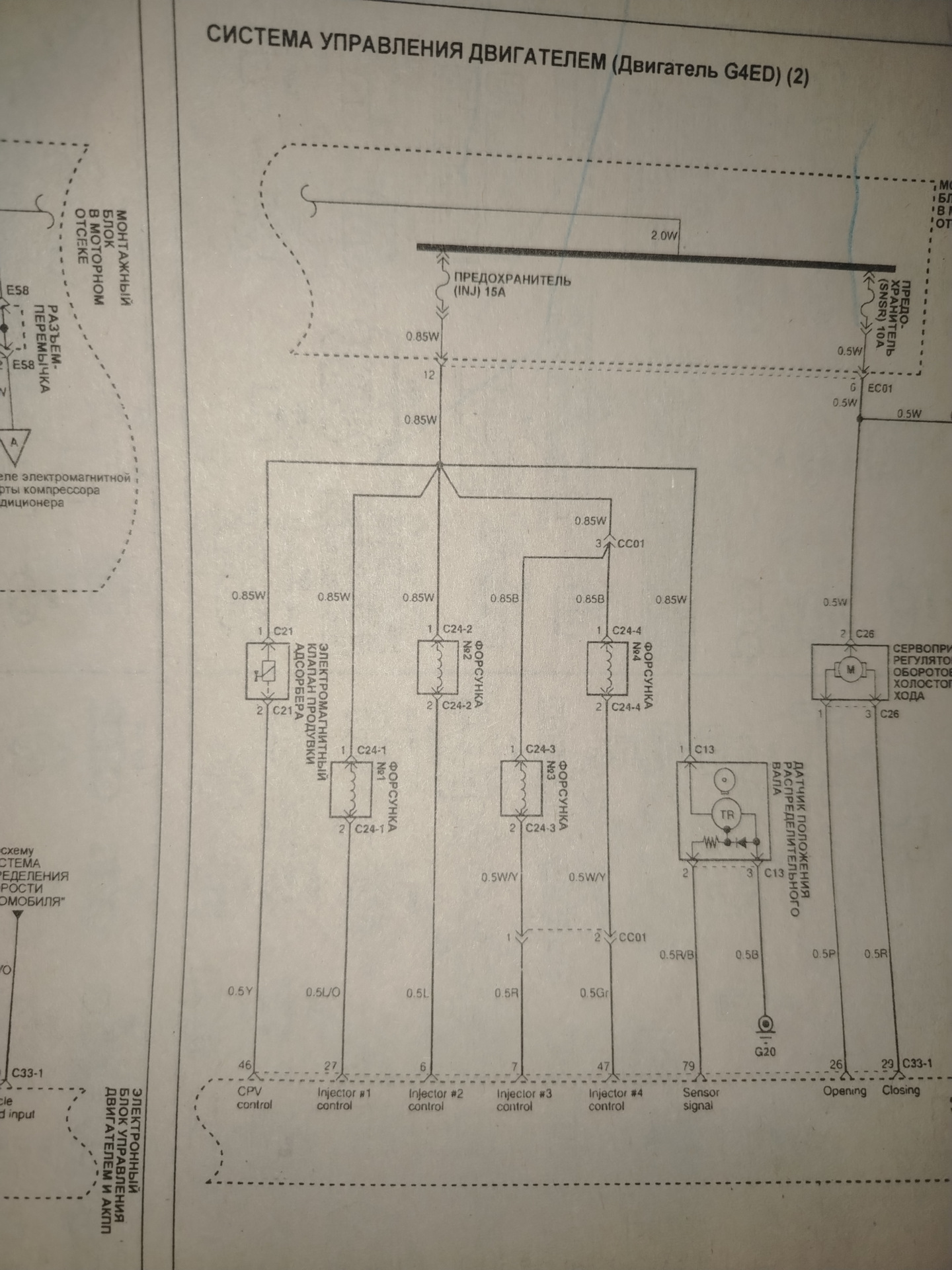

ребят есть у кого схема от каких пинов из эбу выходят провода на фишку?
Вот схема 46 контакт

Напряжение мерял же на поделюченной фишке к клапану и на заведении двигателе?
Уже не помню, честно говоря. Смотрел как диагностируется клапан, так и делал.
Я правильно понимаю что контролёр это ЭБУ? А главное реле это что? И где это главное реле находится? У меня на одном проводе вообще ничего нет, на втором-около четырёх вольт. Сам клапан менял, ошибка опять выскочила. То есть с главного реле должно приходить 12 вольт, а минус должен уходить на ЭБУ?
решил проблему? тоже клапан поменял, а ошибка опять есть
Разве не 12 вольт должен показывать разьем А?
А где написано что разъем А не 12 В показывает? Разъем А это 12 В от главного реле, при включении зажигания. Подключаешь тестер на массу и разъем А у тебя показывает 12 В при включенном зажигании. Разъем В это управляющий минус от ЭБУ на клапан. В описании написано подключить тестер одним щупом на массу, другим на разъем В. И показания там намного меньше 12 вольт идут.
На фишке 1 синий с черной полосой а 2 красный с синей. Кто из них А и кто В?
синий с черной полосой В. красный с синей А.
