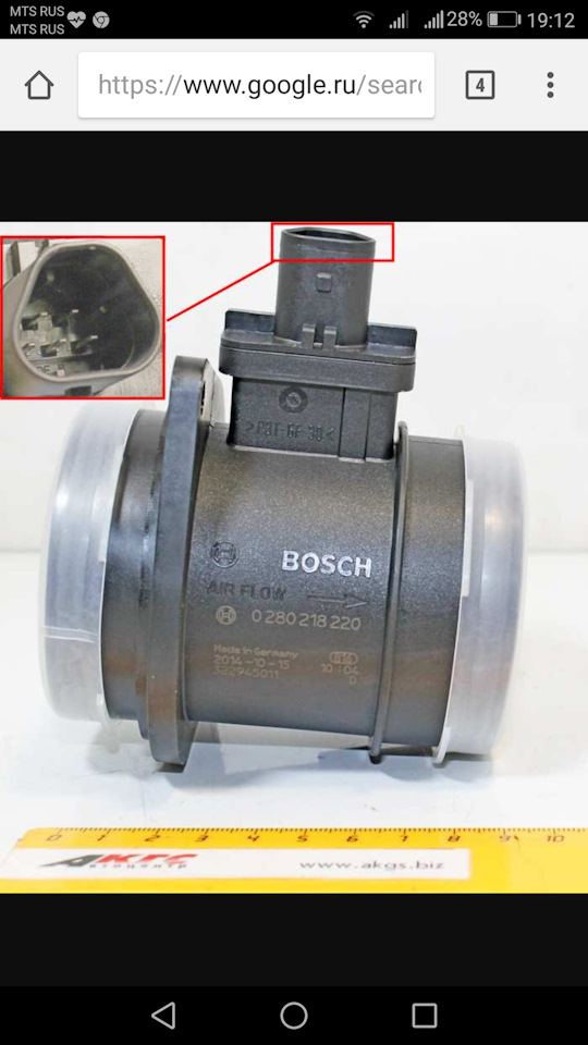

А у меня 5 проводов приходит на ДМРВ, а тут схема на 4…
Почему?
