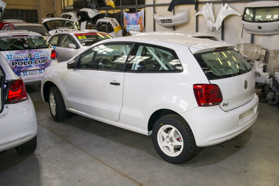

Хэтчбеки Polo скоро перестанут продаваться в России, но продолжат здесь гоняться.

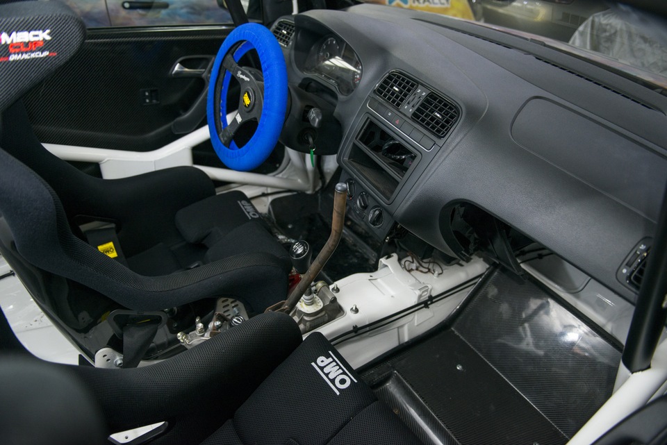

Интерьер кубкового Polo.

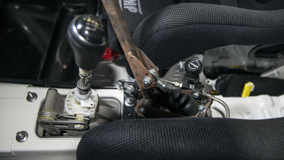

Тут стандартная коробка передач, но гидравлический ручник. Сцепление металлокерамическое.

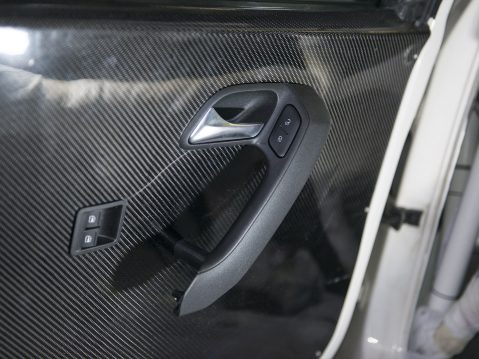

Машина весит всего 960 кг. Вместо штатных дверных панелей — только ручки, да блок управления стеклоподъёмниками.

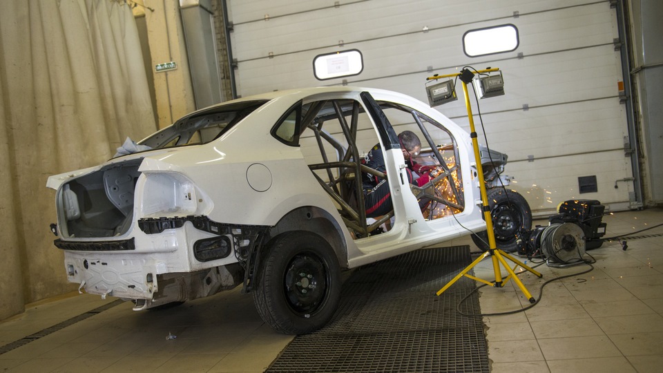

Седаны Polo будут выступать в кольцевом моно-кубке и в классе Национальный РАФ. Построят также несколько пробных машин для ралли.

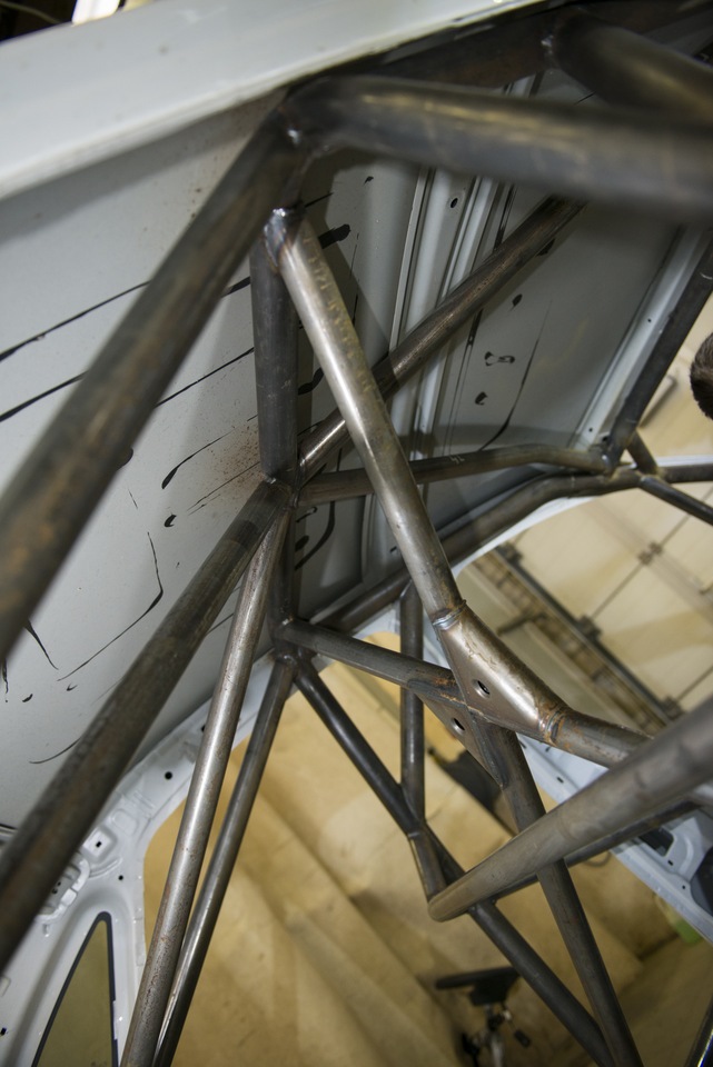

Для монокубка был разработан и омологирован оргигнальный каркас.

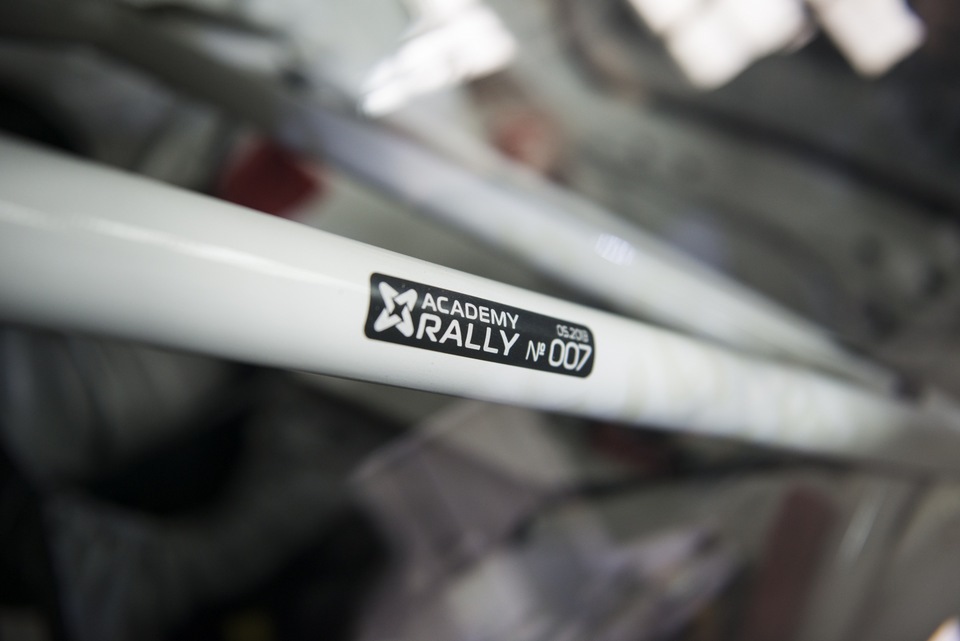

На окрашенном каркасе каждой машины проставляется порядковый номер.

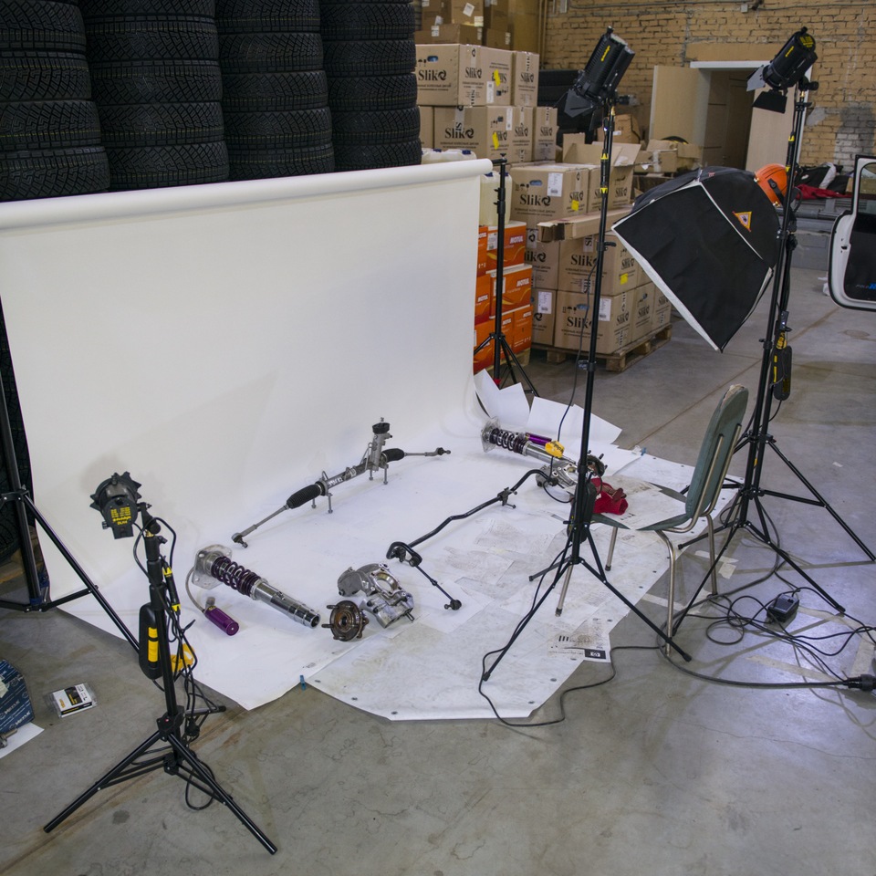

Чтобы техника могла выступать не только в моно-кубке, её надо омологировать в РАФ. Это требует подготовки большого количества документации. Буквально с каждой детали требуется фото на паспорт.

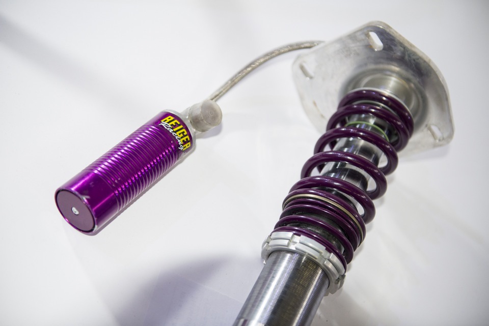

У всех машин в кубке одинаковые настройки, но с подвеской при желании можно поколдовать самому. Регулируемые стойки — с выносным резервуаром.

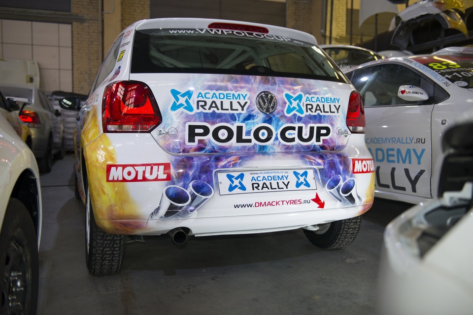

Судя по изображению выхлопа на аппликации, маленький Polo мечтает о V8.

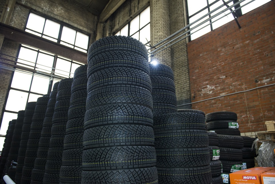

Запасы гоночных шин впечатляют. Это зубастые, гравийные, а по кольцу седаны Polo поедут на слике.

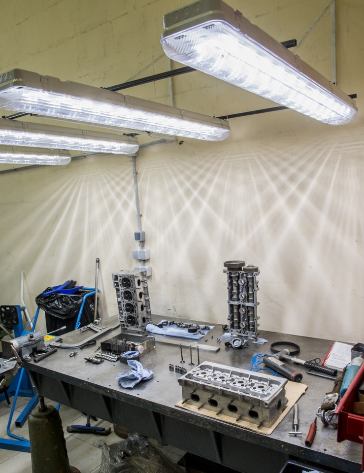

Самое светлое место — цех, где трудятся мотористы. Доработанный атмосферный двигатель 1.6 кубкового Polo развивает до 155 л.с. (175 Н•м) в раллийной спецификации и до 150 л.с. (165 Н•м) в кольцевой.

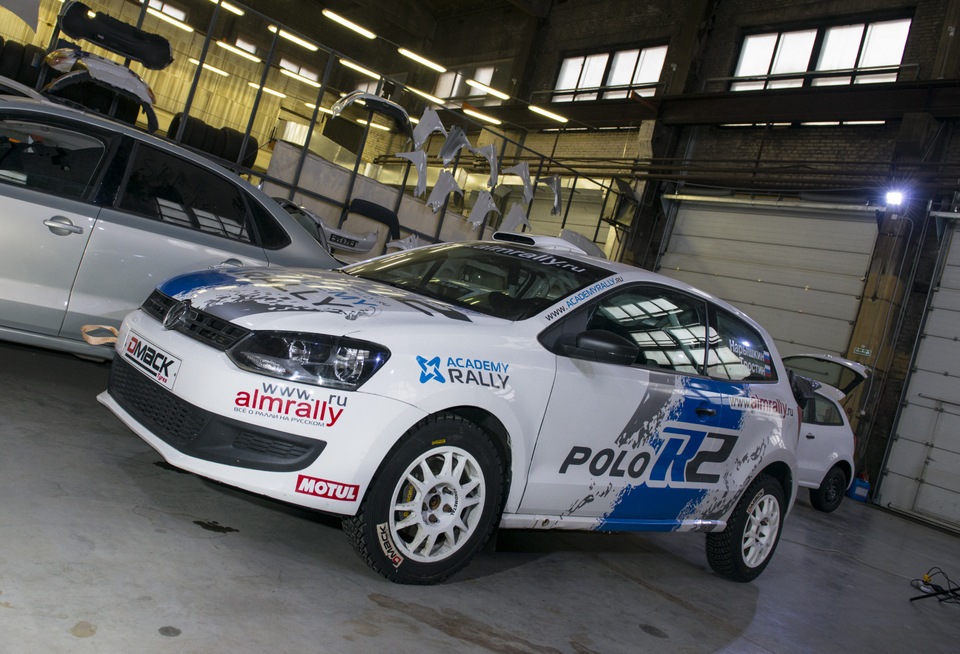

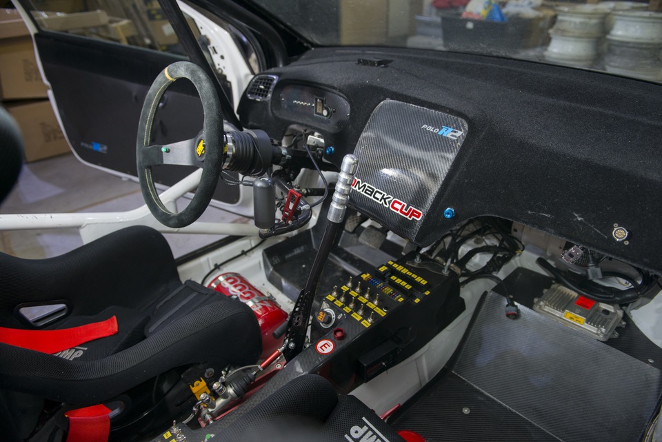

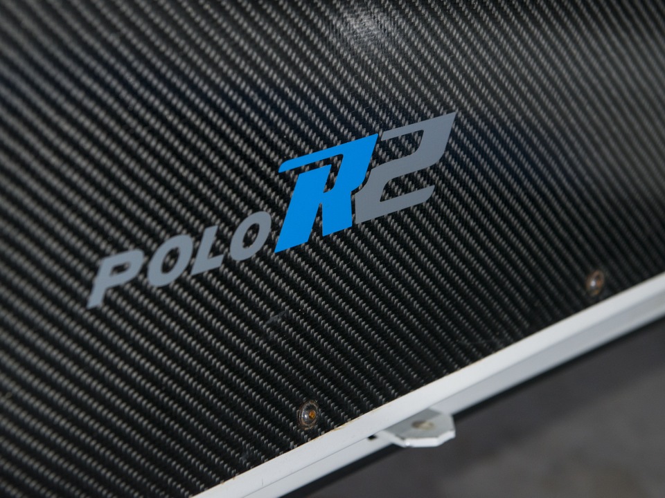

Лепехов строит и совсем взрослые Polo переднеприводного класса R2. Это следующая ступень после моно-кубка. На таком можно выступать как в национальных так и в международных соревнованиях.
Внутри уже почти ничего не осталось от серийного интерьера.
Везде, где можно, углепластик.

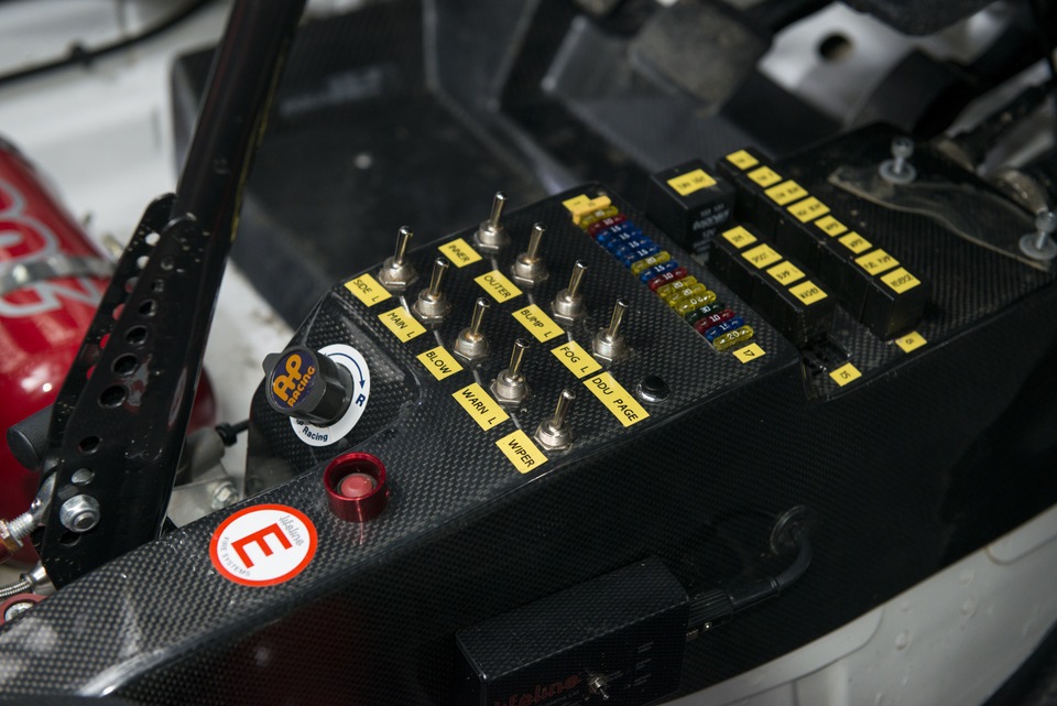

На центральном тоннеле — регулятор баланса тормозов, блок предохранителей и выключатели бортовой электроники.

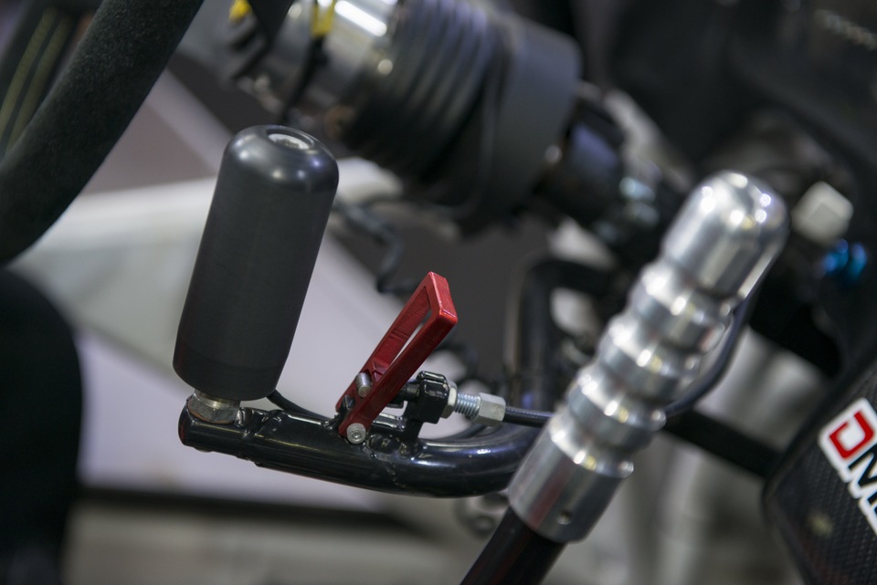

Рычаг секвентальной коробки передач выведен справа от руля, на одном уровне с рукояткой гидравлического ручника.

с какой трыбы каркас? Ст20 45х2,5?

Не каркас, а произведение искусства! Были бы деньги поехал в Ралли, а было бы много денег и там и там:))

Как не странно, но вот именно мотор на кубковских машинах такого плана — серийный. Главное что бы машина была надежной, быстрой;, хорошо управлялась и стоила не дорого
Согласен. А здесь наоборот — весь мотор почти заново собран.

ммм, сколько Сликов, так вот почему на заводе очередь в 3 месяца :))
Какая очередь? их сейчас бери не хочу=)

там гравийная резина, а не слики не?
a-a.d-cd.net/fd64164s-960.jpg
там и то и то :)
