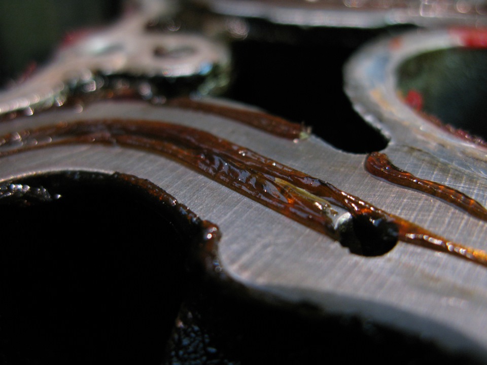

Визуальный осмотр показал наличие многочисленных течей масла по всему периметру ГБЦ. Как вариант некачественный герметик или не профессиональная проклейка.

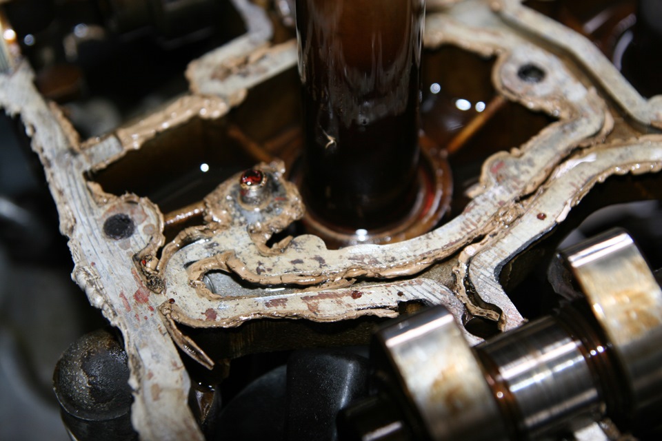

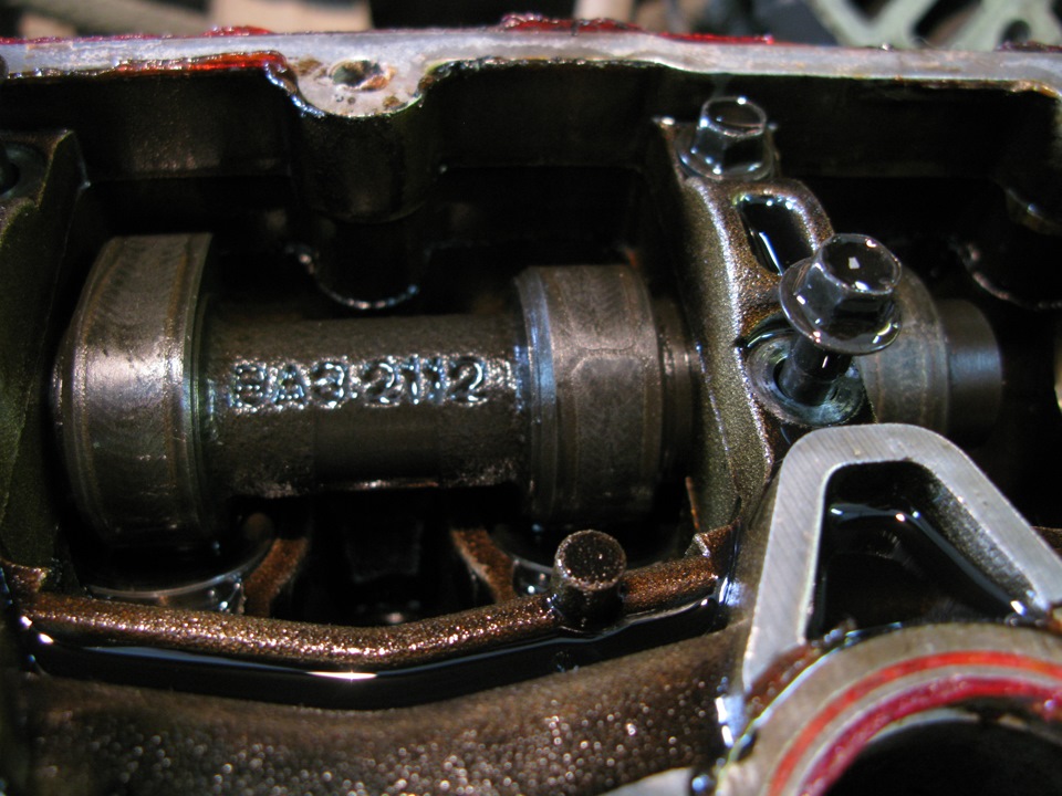

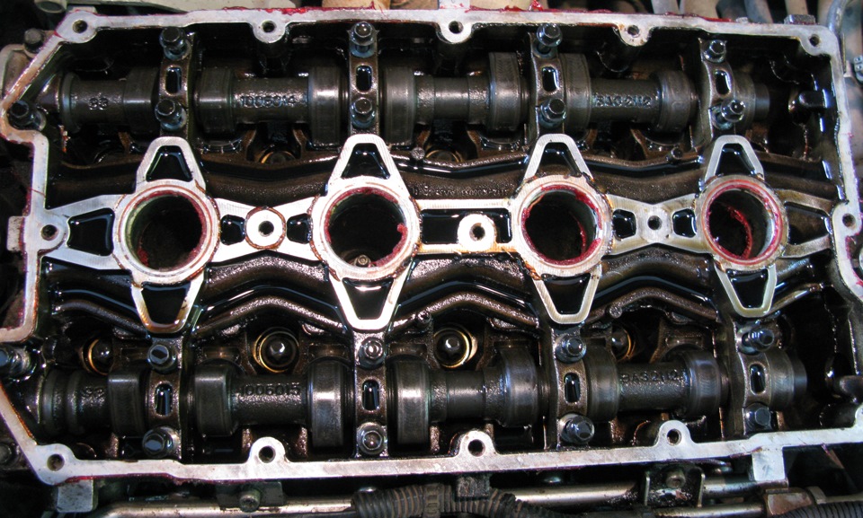

После снятия крышки мы немного ох… удивились и было чему, смотрите сами.
С цветопередачей у фотика все в порядке, кулачки и шейки валов действительно черные. По всей видимости они заржавели, их очистили от ржавчины (или не чистили даже) и вкинули в мотор.
Разбираем дальше, попутно ох… разглядываем валики.

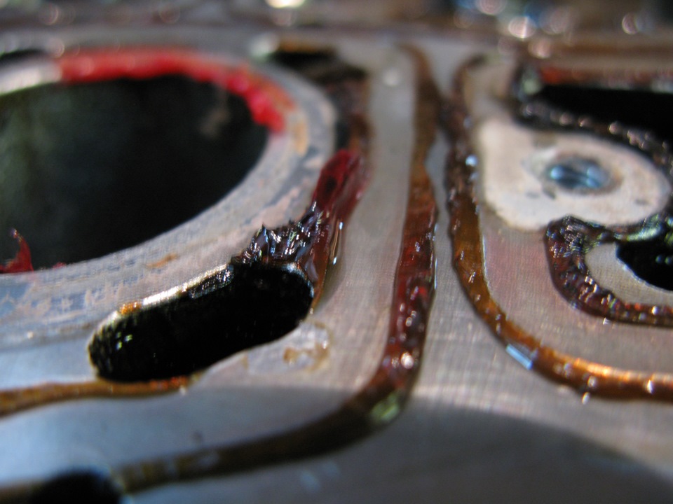

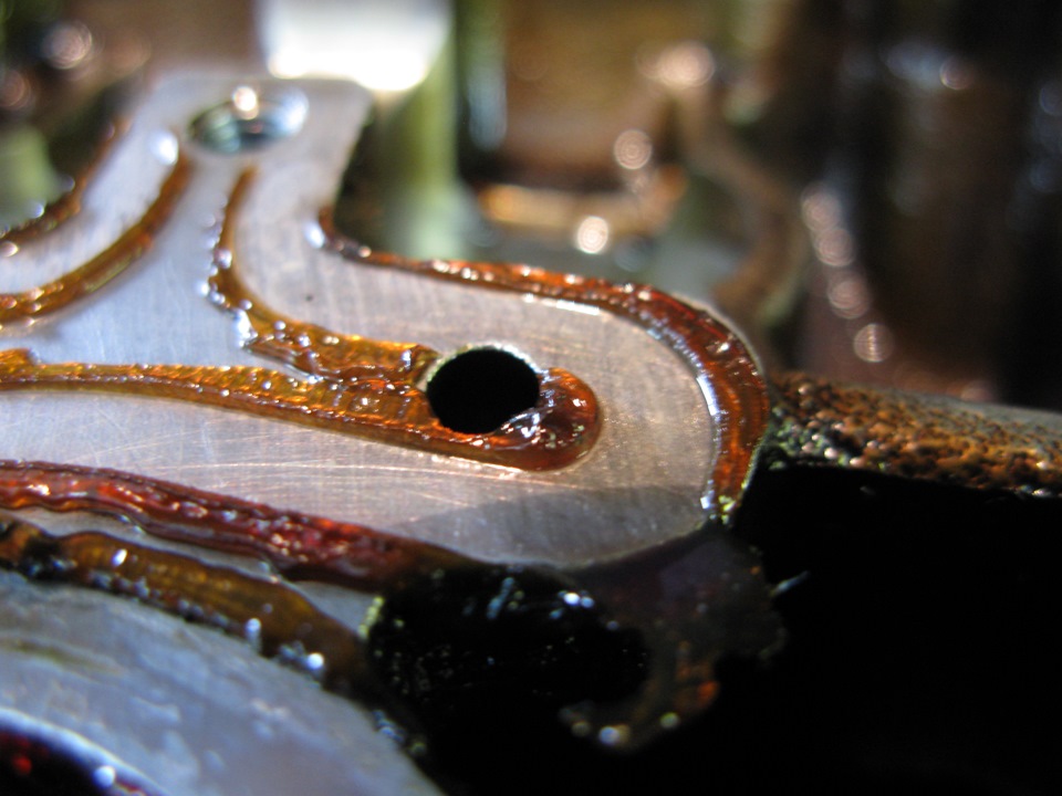

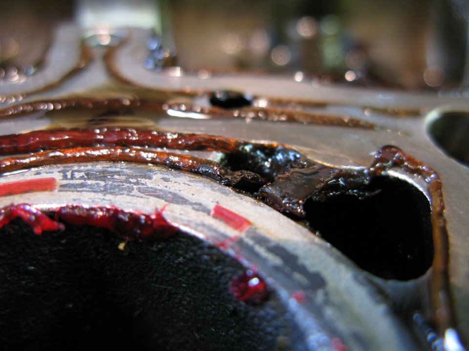

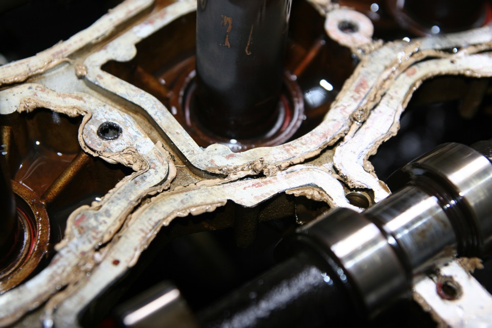

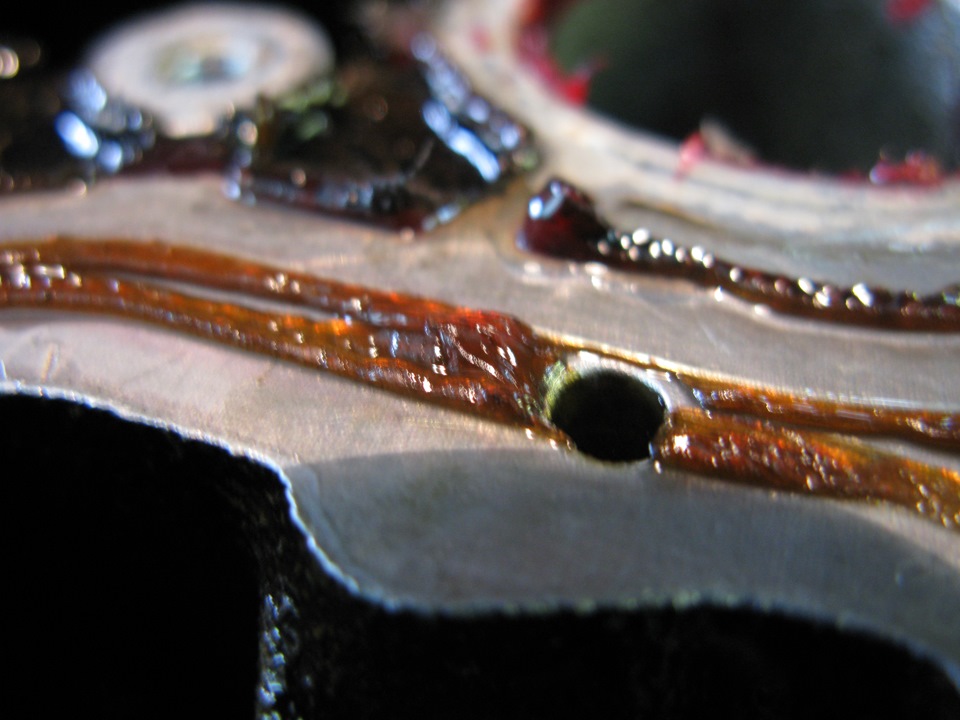

Откручиваем и снимаем корпус подшипников распределительных валов (в миру и далее по тексту "постель"). Что за ёпт?! Кто это сделал?!

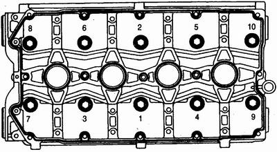

Если кто не знает, герметик на "постель" и крышку ГБЦ наносится по следующей схеме.
Как говорится — было бы смешно, если бы не было так грустно.

Если бы не напоролся на этот пост я бы за…ил мотор, начитавшись и насмотревшись всяких псевдомотористов решил промазать всю постель, промазал протянул, смотрю по бокам нормально так выдавливает герметик, сижу думаю, если выдавливает по бокам значит и в масло каналы не хило выдавливает, начинаю штрудить просторы интернета, прочитав этот пост бегу вскрывать свежесобранную головку, открутил постель и при.ел, половина отверстий для подачи просто перекрыта, сижу отдираю герметик, СПАСИБО ТЕБЕ ХОРОШИЙ ЧЕЛОВЕК!
