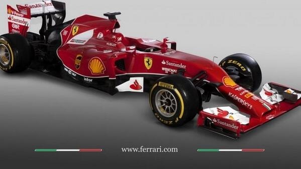

Для многих не секрет, что болиды Формулы-1 являются наиболее совершеными в мире автоспорта. Сам я являюсь поклонником этого спорта.
Цель этой записи — дать общее представление и описать различные конструкции, технологии, цены и детали используемые в болидах Формулы-1…

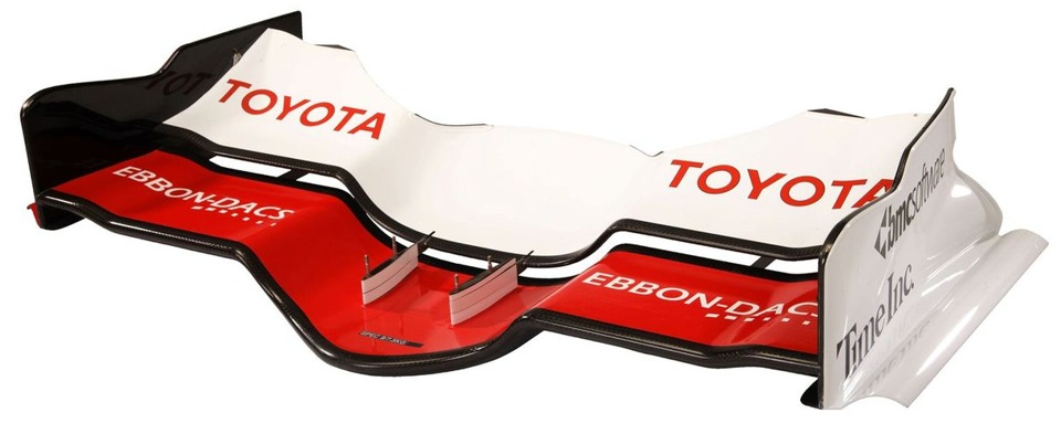

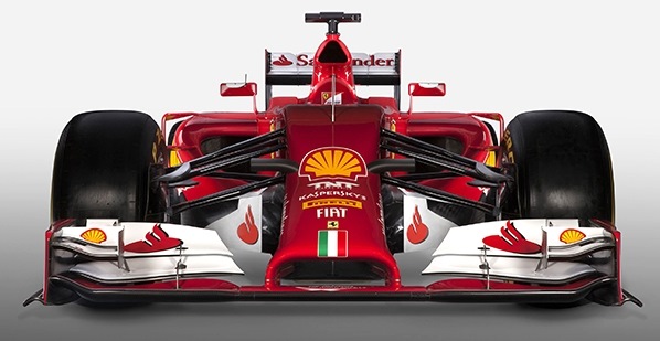

Главной особенностью болида Формулы-1 один несомненно является наличие огромной прижимной силы. Именно она позволяет проходить повороты на скоростях, недостижимых любым другим спортивным автомобилям. Здесь есть один интересный момент: многие повороты пилотам просто необходимо проходить на очень высокой скорости, когда прижимная сила позволяет держать болид на трассе, если же скорость сбросить то можно вылететь с трассы так как прижимная сила будет недостаточна!

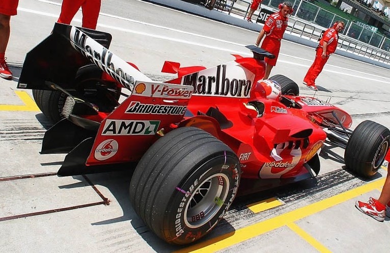

Прижимную силу создает набор аэродинамических элементов таких как: заднее антикрыло, переднее антикрыло, диффузор, итд. Переднее антикрыло, состоит из углеродного волокна и создает прижимную силу до 25% от всего болида формулы один. Ориентировочная стоимость одной штуки 19000$
Заднее антикрыло при собственном весе около 7 кг создает до 1000кг прижимной силы на высокой скорости, это около 35% всей прижимной силы болида F1. Изготовлено из карбона, стоимость каждого около 20000$

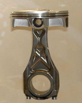

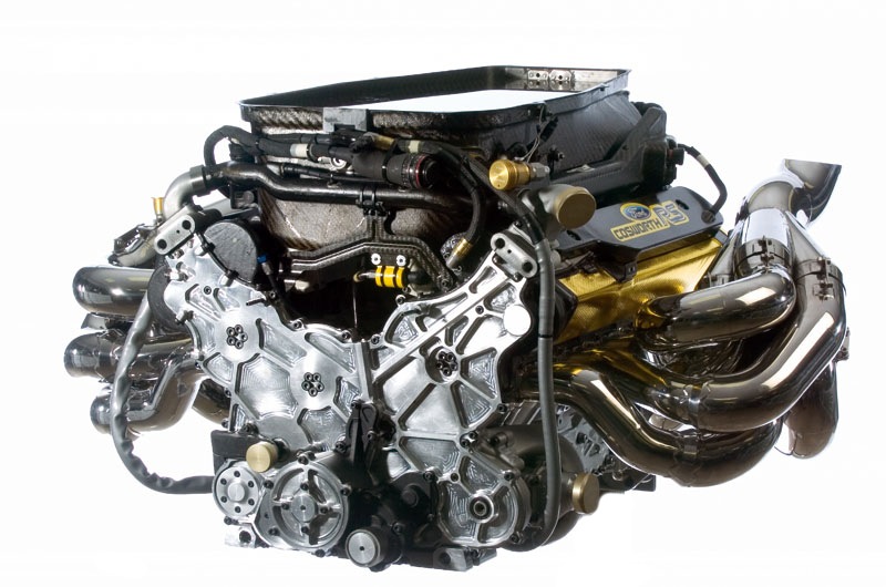

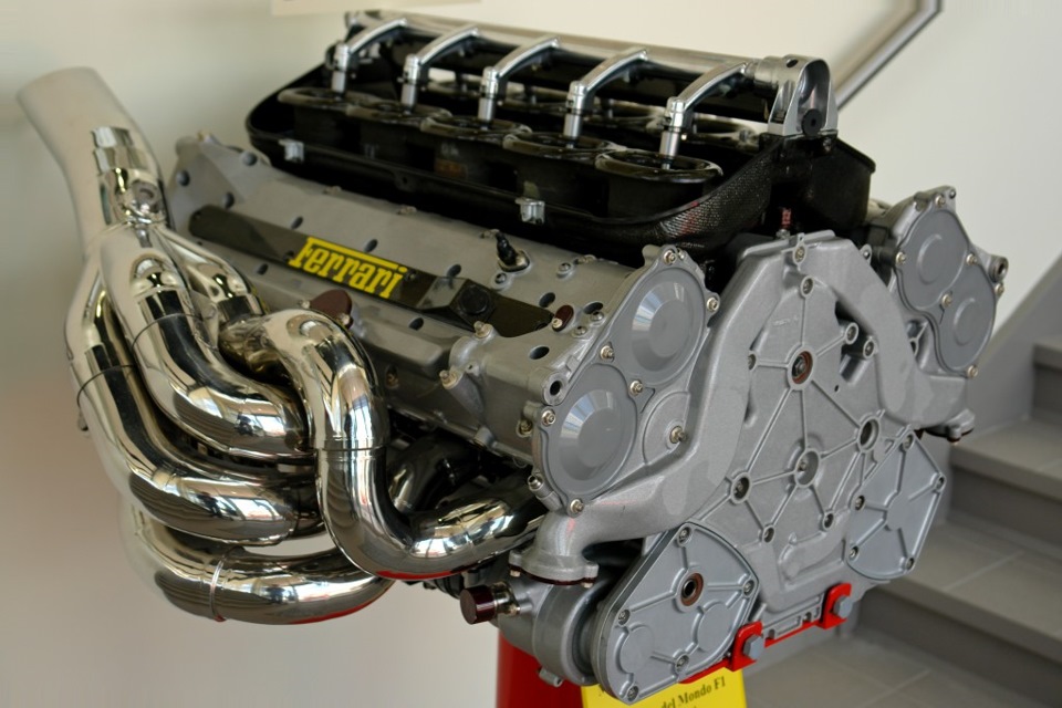

Двигатель…
В разные времена на болидах формулы-1 использовался различный объем двигателя, присутствовал и отсутствовал наддув, ограничения по оборотам и масса других ограничений, объединяло их лишь одно, огромная мощность до 1500 л/с на больших оборотах, до 22500 об/мин. В последнее время регламент поддерживает, путем различных ограничений, максимальную мощность около 850 л.с и обороты порядка 19500 об/мин Стоимость таких моторов около 600000 $

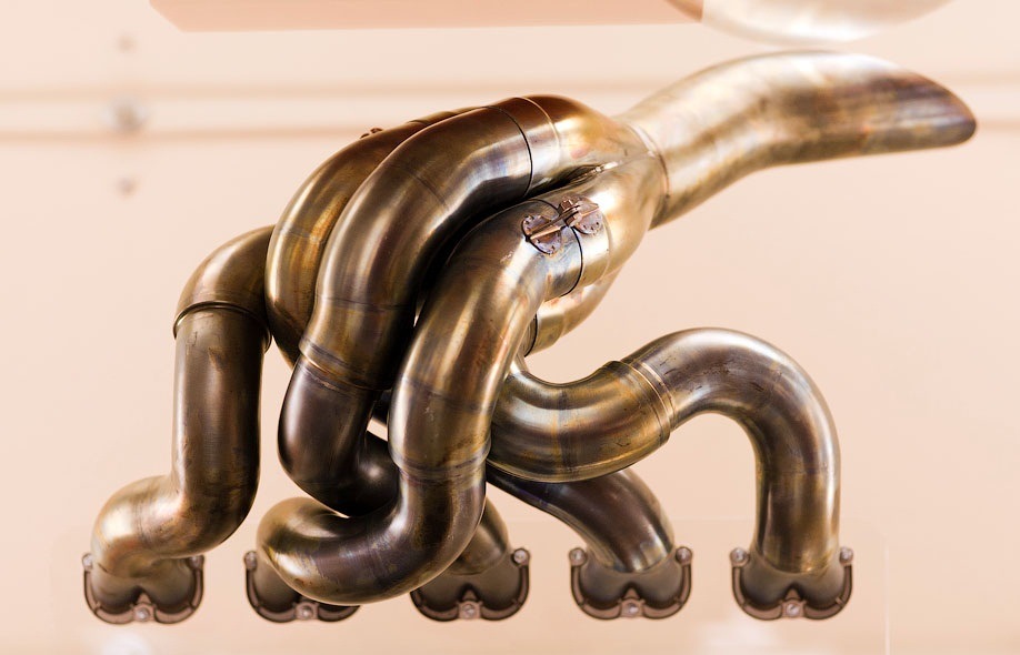

Выхлопная система…
Каждой команде формулы один необходим некоторый запас различных коллекторов выпускной системы для перенастройки двигателя под различные трассы. Стоимость одного комплекта около 26000 $

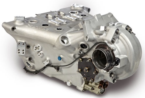

Трансмиссия…
Коробка передач болида Формулы-1 самым непосредственным образом соединена со сцеплением, выполненым из карбона. Сцепления выпускают две компании, AP racing и Sachs, которые создают их таким образом, что они могут выдерживать температуры близкие к 500 градусам. Сцепления являются электрогидравлическими элементами и имеют вес от 1.5кг. Каждое переключение скорости выполняется за 20-40 милисекуд и регулируется компьютером. Пилоты болидов не пользуются сцеплением вручную, теряя тем самым время и позволяя двигателю совершать холостые обороты(как это в обычных машинах, без автоматической кообки передач), а просто нажимают рычажок за рулем, для перехода к следующей скорости, сам же процесс полностью лежит на компьютере. Коробки передач создаются так, чтобы механики могли легко менять настройки. Так полная перестройка передаточных чисел коробки передач занимает около 40 минут в боксах.
Стоимость одной семискоростной полуавтоматической коробки передач свыше 130 000$. Рассчитана на пробег 6000 км.

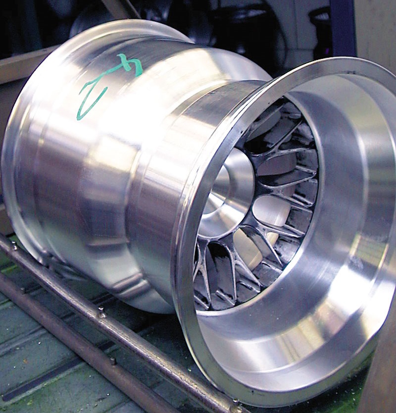

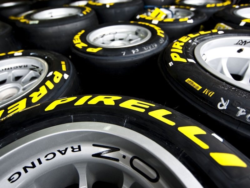

Диски весят около 4 килограмм и сделаны из магниевого сплава, каждый стоит около 10000 $
Дорожный размер передних шин: 245/55R13;
Диаметр передних: 655 мм;
Ширина передних: 325 мм;
Дорожный размер задних шин: 325/45R13;
Диаметр задних: 655 мм;
Ширина задних: 375 мм;
Рабочая температура около 130 градусов
Стоимость одной шины около 800$
На сезон нужно 720 штук.

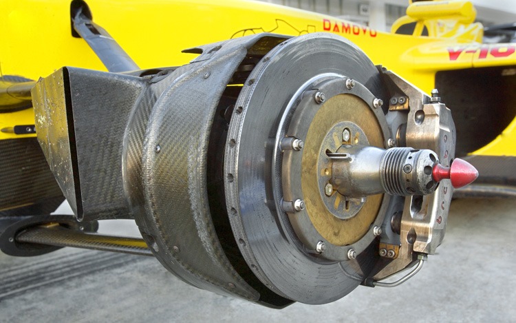

Тормоза…
Диски тормозов уже многие годы изготовляют из углеродного волокна, на производство одного диска может затрачиваться до 5 месяцев.
Стоимость всего узла (суппорт, диск, колодки) около 6000 $
Температурный режим до 1000 цельсия

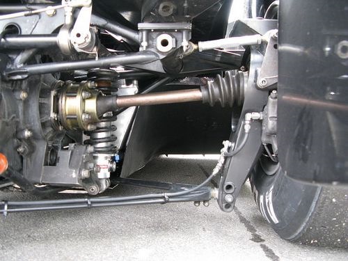

Рычаги передней подвески:
Изготовлены из титана и углепластика. Стоимость около 100 000$.
Рычаги задней подвески:
Изготавливаются из титана и углепластика, каждый комплект стоит 120 000$

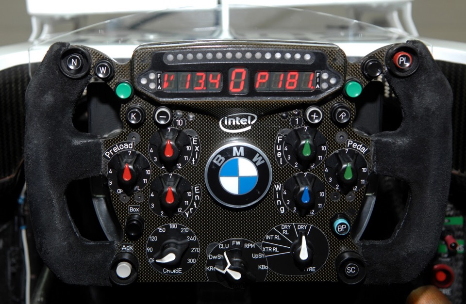

Руль!

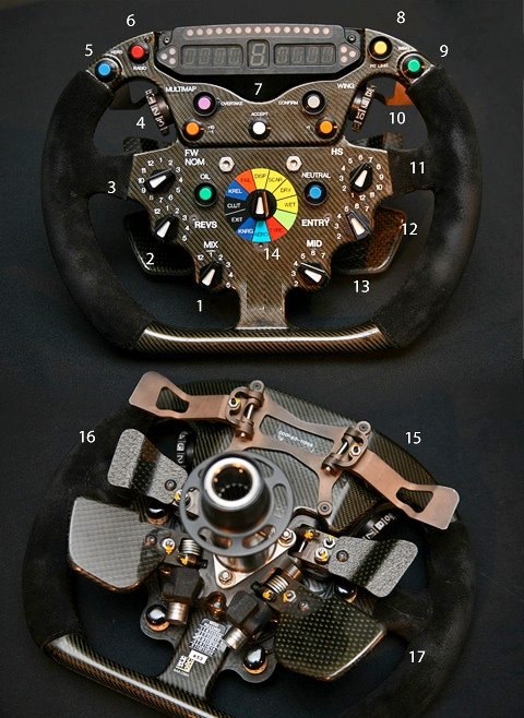

Руль болида формулы один совмещает в себе приборную панель (дисплей по центру), органы управления, также позволяет изменять многие настройки болида прямо по ходу движения. Выполнен из углеродного волокна, для каждого пилота индивидуально по анатомическому строению. Стоимость около 40000$-100000$
Раскладка всех кнопочек, рычажков и переключателей съемного рулевого "колеса" современного болида Формулы-1
1. Управление составом топливовоздушной смеси
2. Регулятор ограничитель максимальных оборотов
3. Назначение неизвестно
4. Колёсико выбора комплексных общих настроек силового агрегата
5. Активация системы KERS
6. Кнопка радиостанции
7. Многофункциональный информационный дисплей и клавиши для изменения его параметров
8. Лимитатор
9. Изменение угла переднего антикрыла в большом диапазоне (используется непосредственно в гонке при совершении маневров)
10. Колёсико плавного изменения угла переднего антикрыла (плавное увеличение прижимной силы для компенсации износа шин)
11–13. Управление дифференциалом: установка «преднатяга», изменение степени блокировки на торможении и под тягой
14. Переключатель режимов цифрового контроллера
15. «Горячие» программируемые клавиши, на которые можно вывести две запрограммированные функции (у Петрова одна из них отвечает за режим, в котором двигатель делает более длительную перегазовку при переключении вниз на входе в поворот, чтобы сделать смену передач более плавной и избежать срыва в занос под тягой)
16. Лепестки переключения роботизированной коробки передач
17. Лепестки сцепления (используются или синхронно, или в разных комбинациях, в зависимости от текущей программы). Например, при старте сначала отпускается один лепесток, а второй, выжатый наполовину, — только спустя секунду. Всё это, по-видимому, как-то хитро управляет проскальзыванием сцепления и блокировкой дифференциала. При этом от гонщика требуется держать дроссель открытым ровно на 75%. Малейший перебор — начнётся пробуксовка, недобор — двигатель заглохнет. И только со второй передачи можно открывать полный газ. До запрещения лонч-контроля пилотам было, похоже, проще управлять болидом.

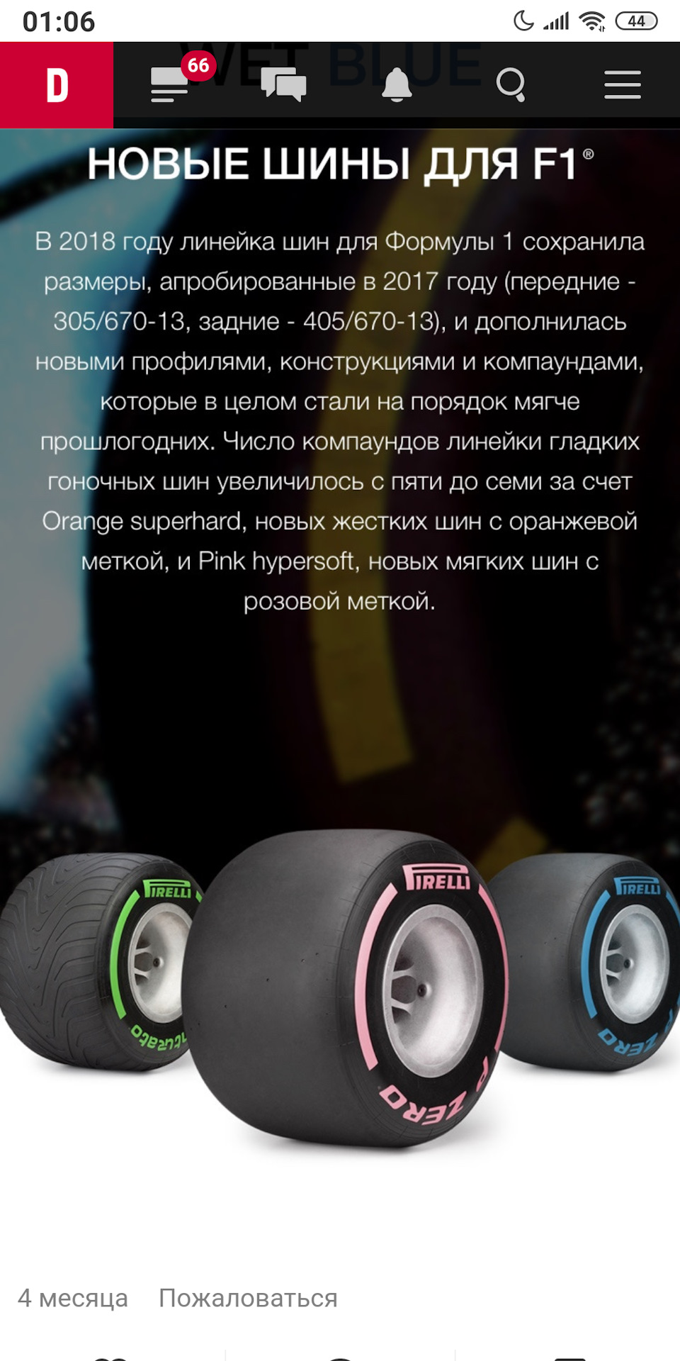

Как может быть типоразмер задних шин 325/45, а далее ширина 375 мм? 325 это и есть 325 мм ширина шины.
Это замечание уже не актуально. И даже скриншот уже не актуален. А в следующем сезоне вообще низкопрофильные будут…

Фото задней подвески явно не формульное.
Интересно, а какие материалы используются в рычагах подвески? Сайлентблоки из резины, или вместо резины полиуретан?
Ни то ни другое думаю. Просто подшипники наверное
Max591
ШС
Спасибо, нашел, вот здесь интересно почитать — www.drive2.ru/l/6689508/
