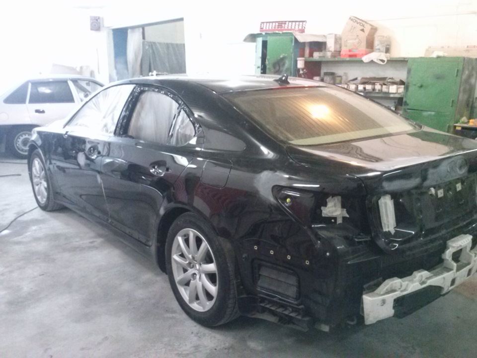

да не, рамки то пох, я про переднее, заднее, ну а если впринципе лента малярная есть, забыл как называется, подъемная что ли, то резинку и отогнуть можно
я те и говорю…там на фотке остатки видны…красная…подьемная))) край у нее пластиковый 0,5 см остальное липа…сначала ее клеишь…потом сверху маскировочным уже скотчем + ко всему я же не цвет ей менял…

как то не солидно, полный перекрас, а стекла даже не вырезал
Рамки дверей расклепывались…а резинка отжималась спец скотчем для обклейки стекол…так что не вижу смысла)))
дорогая она сильно, я помню когда мазду красил, я под резинку шнурок прокладывал, чтобы отогнуть резинку
