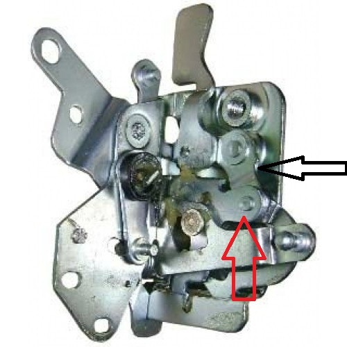

Мужики помогите, вобщем задняя правая дверь не открывается, не снаружи не снутри.
че делать ХЗ снял карту вроде тяги на месте водишь дергаешь и ничего
как заклинило как будто. как и что делать? может кто знает?
Морозы были, дверь замерзла, ну кое как открыл ее, и вот потом с концами закрылась и все

-Снял карту дввери, естественно тесно и неудобно.
— пришлось открутить направляющею заднего стекла ( похожа на бархотку уплотнителей стекл ) вид стал получше.
— для того что бы понять что работает не так открыл и снял все то же самое со второй двери, закрылся и начал изучать

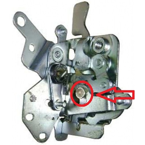

— итог какой… тяга у замка можно сказать общая, вернее тяги две ( ручка внешняя и внутренняя ) то у замка оди объединяются ( получается как "колено" ) когда открываешь с улицы шевелится одна чать "колена" а когдда с салона то "колено" в сборе.
— перехожу на "заклиневшую дверь" и наблюдаю, при открывании тяги с улицы шевелится "часть колена" как все и нада ( но это всего лишь часть ) открываю с салона вторая часть не шевелится и следовательно "колено" в сборе тоже не производит никаких действий.
— АГА, понятно.
Смотрю на рабочюю сторону, . при закрытой двери центрик "колена" находится вверху, а у меня на той двери он при закрытой находится внизу, и тем самым заклинил и заблокировал тягу эту.
— кое как я подлез, и пылаясь поднять это колено вверх, получилось но не с первого раза.
-открываю с салона…и а да…дверь расхлебячилась, и говорит вали от сюда
— закрываю язычок на открытой двери, проверяю "колено" все как надо, открываю все работает.
— я доволен

Ок, если кнопка поднимается и опускается, то скорее всего заклинило язычок замка(внешней части), потому и не открывается.
Когда ручкой дергаешь — тяга от ручки на замок двигается?
ну да походу язычок, на внешнем замке…
ну да када ручку открываю, тяга двигается
Тогда есть такое предложение — скинуть тягу на замок с ручки внешней и потянуть тягу пассатижами. Вполне возможно не хватает хода тяги для полного хода язычка.
