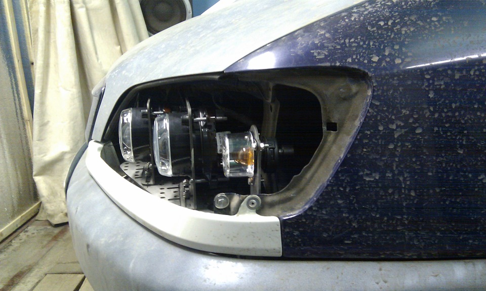

Решил поменять фары на линзы. Немного промохнулся с размерами самих линз, поэтому их нельзя было просто врезать в фару. Решил сделать все с нуля. По железу закончил, осталось сделать какие-то очки. Как это реализовать не знаю помогите советом, желательно ссылками на конкретные примеры. Какие материалы использовать для этого. Имеется пластиковая труба от вентиляции ф100 мм на эти линзы (сами линзы ф90)
Более подробно в блоге, там расписано как втыкал линзы. Желательно с кем-нибудь состыковаться из Воронежа, чтобы вживую обсудить реализацию.

корпус вашей "блок фаре" выполнить вообще не проблема!
родные фары у Вас остались? — пол дела сделано!
нет? — тоже не проблема — а может и лучше?!
определитесь что именно Вы хотите:
такое h-a.d-cd.net/ff53d3u-480.jpg
или под общее "стекло" в стандартные обводы — как старые фары?
www.drive2.ru/cars/daewoo…s/gefarsx/journal/633883/

Вот что то такое я и имел ввиду.
модули в пленку стреч, и потом натягиваешь колготки под эпоксидкой. под конец набираешь толщину и выводишь форму шпаклей
Папье-маше никто не отменял.
Бумага и клей.
клей делается по следующим рецептурам:
1. Из крахмала, разведенного в воде (на 1 стакан холодной воды добавляется 1 десертная ложка крахмала, или чайная с горой). Разведенный в воде крахмал необходимо немного прогреть до 70 градусов. Использовать сразу после остывания.
2. Из муки с водой (в зависимости от необходимой густоты клейстера соблюдают разные пропорции муки и воды: от 1:2 до 1:8). Классическая пропорция: 1:4, где на 1 часть муки берут 4 части воды. Муку просеивают через сито и постепенно понемногу добавляют, в кипящую воду, постоянно помешивая. Затем готовый клейстер ставят на водяную баню и томят около 15 минут. Когда клейстер остынет до 37° можно приступать к работе.
клей. задавай форму. потом ткань со смолой.

если готов сделать сам, натяни по периметру места под фару лайкру и прямо через нее воткни линзы или круги какие нибудь по форме, вот у тебя получилась рамка для линз, и теперь прямо на лайкру смолу и стеклоткань.
примерно так и надо, скорее всего…таким образом и форму нужную можно сделать. =)
Ну дак а я о том же) форма сама придастся какая надо тебе только ее зафиксировать останется

А че то я думаю что если верх пластины в которой линза не закрепить тоже к кузову то трястись будет наверное. :-)
А сама идея передели хорошая отличная :-)
Будет смотреть круто все:-)
Была мысль такая, но металла маловато сверху на держателе линзы для хорошего крепления.
