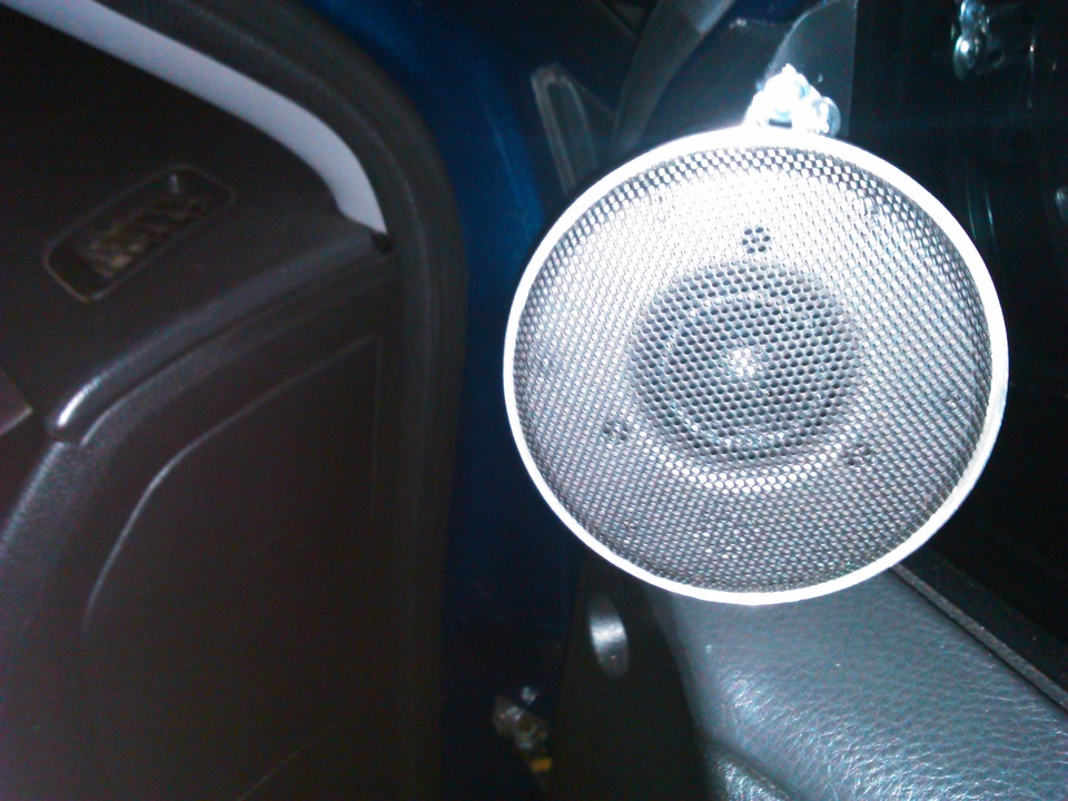

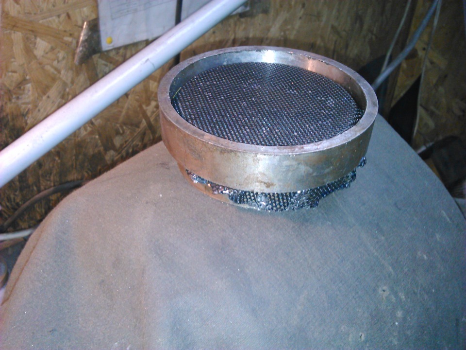

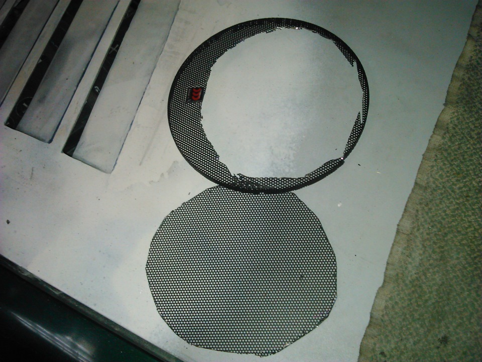

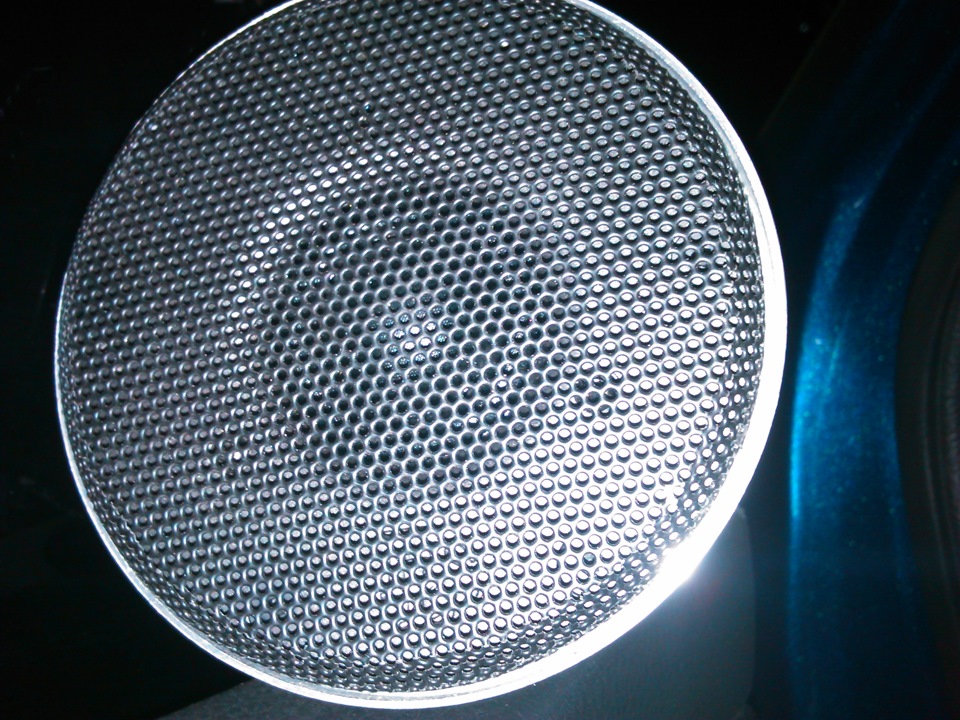

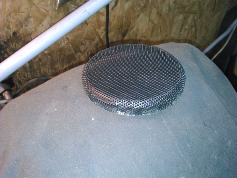

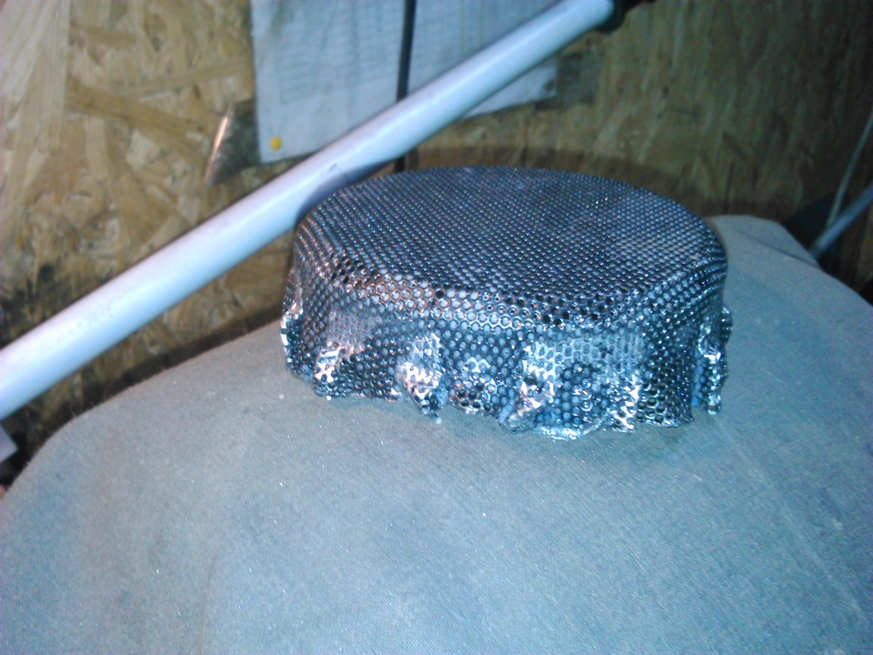

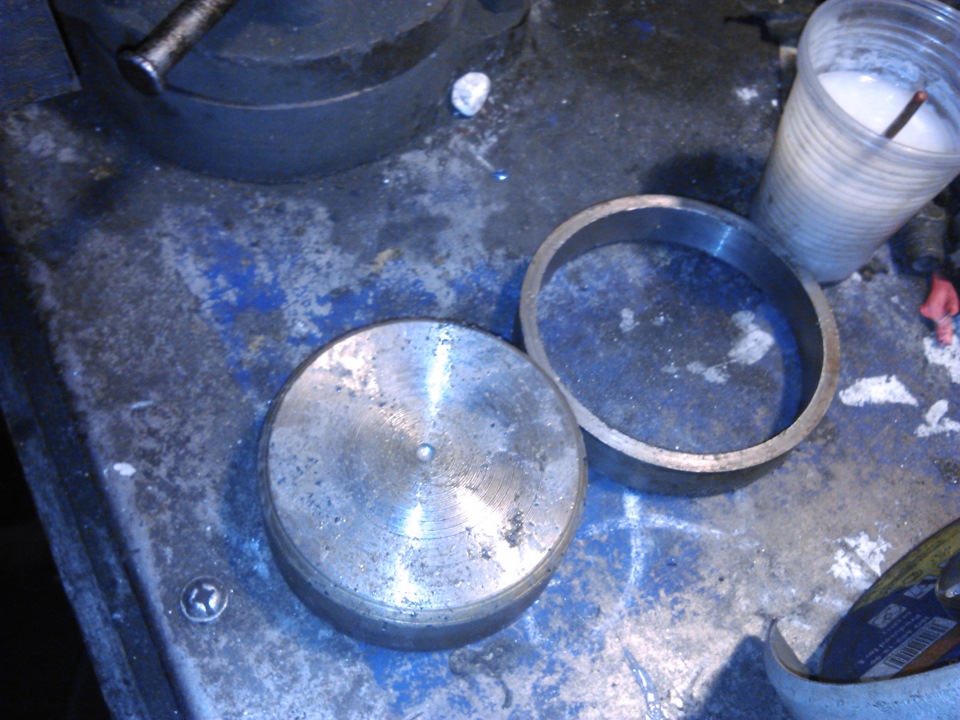

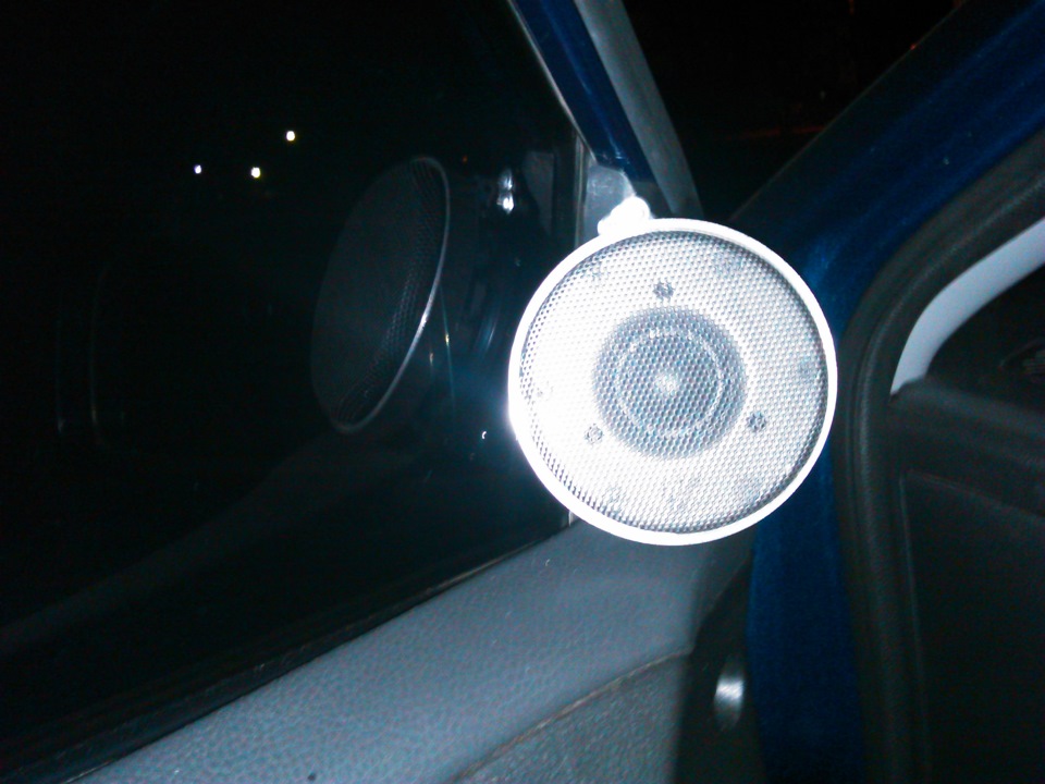

Поскольку для моих твитеров DLS Scandinavia 1 производитель не позаботился изготовить грили, пришлось сделать их самому. Для данной операции нам понадобятся грили от мидбасов (в моем случает от каких то морелей), тиски, мыльный раствор, и заранее выточенная пресс форма… Ничего сложного в данном действии нету. Обрезаем гриль по форме, чуть большей чем диаметр нужный нам, намазываем обильно форму и сам гриль мыльным раствором, вставляем все это дело в тиски и аккуратно сжимаем… Далее получившийся полуфабрикат обрезаем болгаркой по окружности, и на наждаке снимаем зазубрины и ровняем…Все! Чуть позже конечно я их покрашу, так как краска ободралась на углах… За качество фото извините, фоткал на телефон и ночью… Только пришел с гаража…

Сетки в этих ВЧ не просто так отсутствуют, а намеренно. и фланец такого диаметра и формы тоже не просто так.
Попробую коротко, на примере:
длина волны частотой в 20кГц = 1,7 см. Наличие сетки приведёт к отражению волн в сторону мембраны и обратно. В итоге, после сетки мы получим сумму переотражённых (и переотражённых не один раз) и чистых звуковых волн. Результат — до уха долетит та самая кака, которую Вы просили.
Для такого результата не было смысла разоряться на 8000 руб (по моему столько они стоят), а хватило бы и 1000.
))) И Вам на блюз надо… Ребят, ну существует миллион пищей дорогих с сетками. Сетка это защита, дабы защитить пищь от шаловливых рученок мойщиков и всяких других…Да и на соревах без сеток никак… На слух ухудшений не заметил, а вот защита теперь есть…
Они про шарик в 3 см не слышали наверно, мне в СЧ так ударили случайно что прогнулась сетка, и даже к куполу прикоснулась, если бы её не было, то до свидания динамик…

Да я уже есть на блюзе и на магнитоле, и на басс клубе. Главное, что Вам нравится. А что касается сеток на дорогих динах, так там сетки тоже не на колене сделаны, да и конструкция дифузоров совсем другая. Например, в Alpine Status пюля на ВЧ не спроста, а именно, что б избежать отражениий. Или DLX Z30, у них сетка сделана конусом род определённым углом, всё по тем же причинам. А в скан спмках 7000 проблема защиты решена по другому, но, опять же, ни каких сеток
А давайте рассмотрим другие вч. Например Супремо пиколло, например фокал утопию… Да множество твитеров есть… Далее про отраженные волны- в автомобиле их столько, что влияние сеток это капля в море…
Именно пиколло сейчас и пользуются, обратите внимание на форму фланца и размеры ячеек сетки.
А в утопии, я про берилиевые TBE, сетки пластиковые с крупными ячейками, сверху ячеек защищены только специальной звуковой сеткой, которая в негодность приходит через пару месяцев и дальше их используют без них
Так чем моя сетка не такая?
Да сетка всем такая, просто супер. Но эти дины разрабатывались для работы без сетки.
И Вы просили Каку, вот я и написал.
А я думаю что производителю было просто влом делать сетки… Пищи из домашки взяли, фланчик поменяли и вперед…А грили просто не сделали…Как считаете?

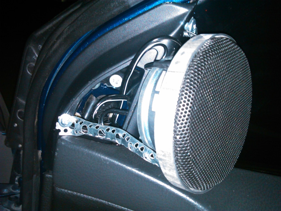

Попробую еще разок: Что за провода такие жуткие?
Что делает стальная пластинка рядом с магнитом, да еще и ассиметрично?)
Провод. то кусок чек временного провода, так как подиум не готов, клемники не обжимал, а кабель толстый, потому пришлось временно соединить кабель и пищ таким вот жутким кусочком )))
Про пластину не понял, но не думаю что она может влиять на работу твитера )))
Она намагнитится со временем и станет искажать магнитное поле твитера)
ай… Вам на блюз пора, молодой человек… Там срутся на счет металического кольца вокруг пища… А вы глубже пошли, тонюсенькую пластину уже к пищу прислонить боитесь ))) А как же быть с винтиками…они же тоже намагнитится могут )))

А зачем те палка то? поставил да натянул, да залил эпоксидкой, не?
Натяну, да залью эпоксидкой…Но палка не выдержит вес пища, а мне перед тем как сделать окончательно подик, надо покататься, послушать, покрутить направление…
Ну так потом то убери) а то я спать не буду)))
Ну потом можно и вырезать его, ничто не помешает )))
