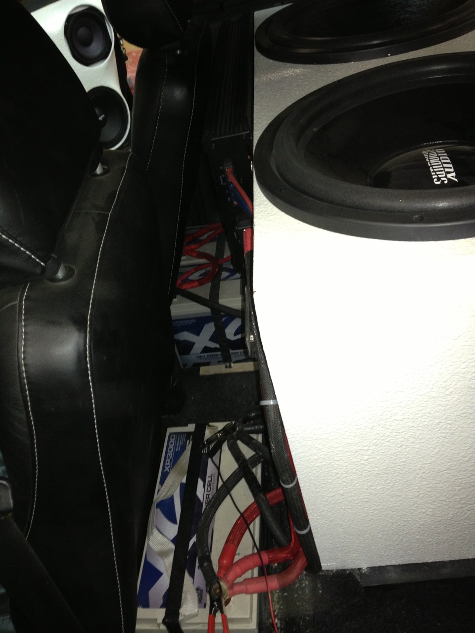

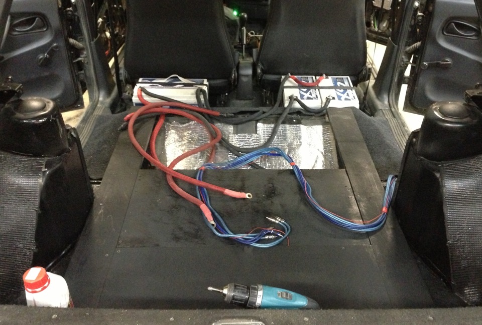

Первое о чем нужно всегда задумываться это питание системы. За передними сидениями мы установили АКБ AGM технологии XS Power, один XP3000 и пара XP2000.

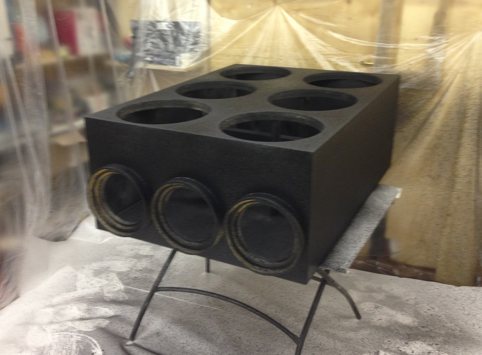

По сабовому звену было много мыслей и решено было установить 6 15" сабвуферов с портом на 200ых трубах, комбинация редко встречающаяся, что уже интересно. Динамиками служат обновленные Sundown Audio E-series d4, усилители — мост в 0,66 Ом от пары Skar Audio SK2500.1.
Итого, мы подготовили пол, закрыли нишу запаски фанерой, начали разводить поводку

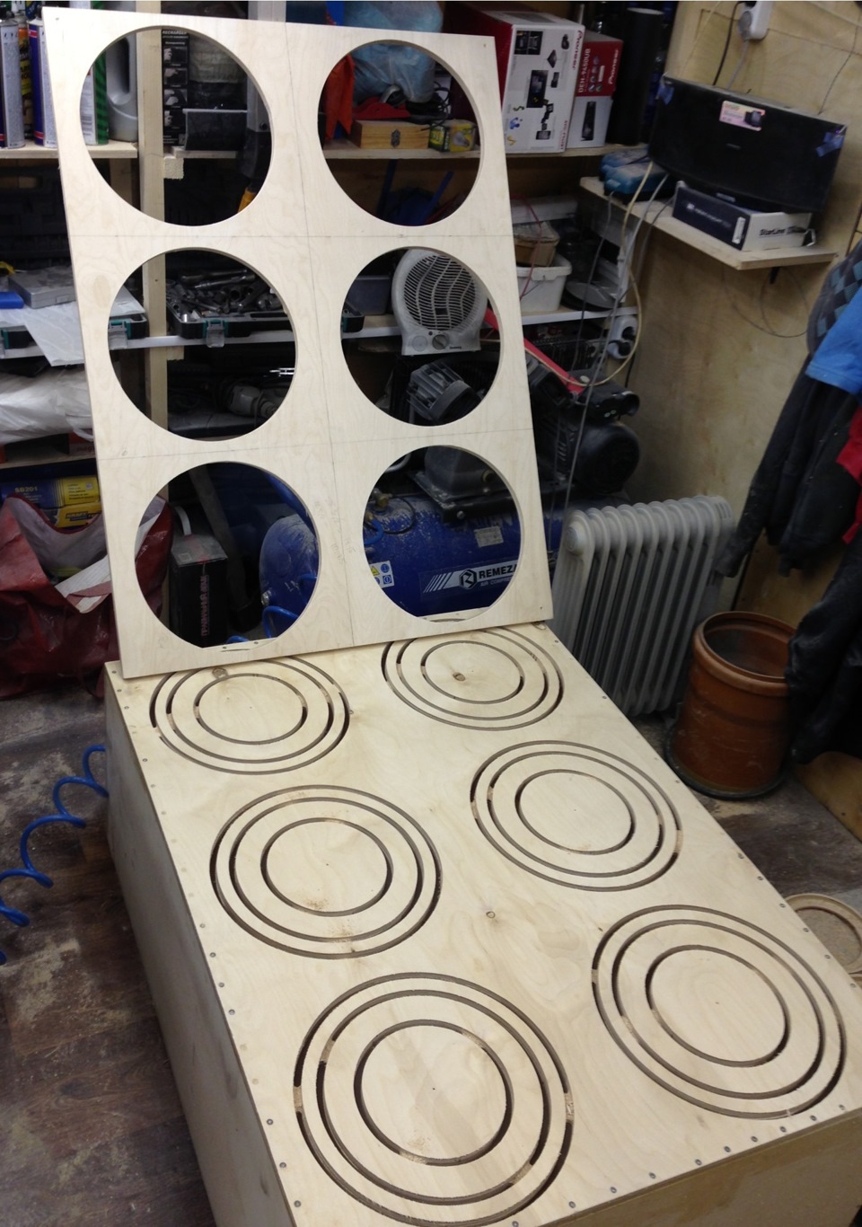

Сделали шесть раскрывов

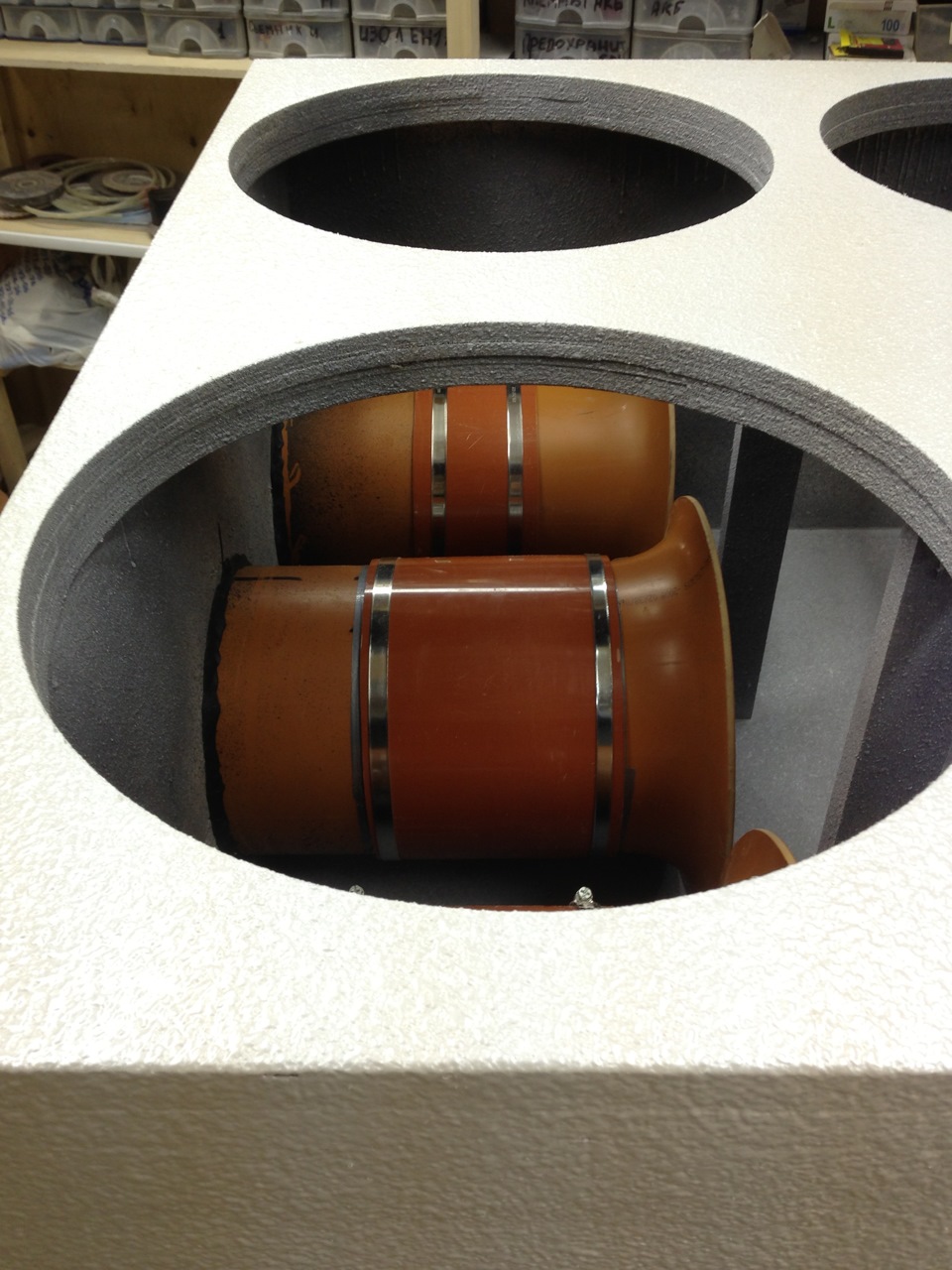

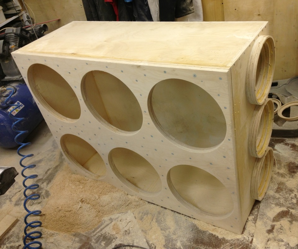

Приступили к сборке короба
Двойная крышка, распорки, гора саморезов, кольца под трубы…

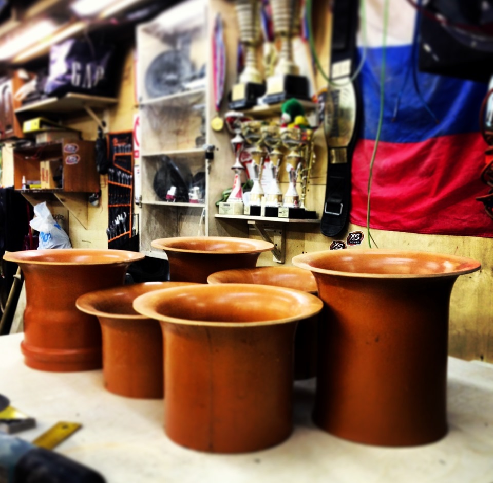

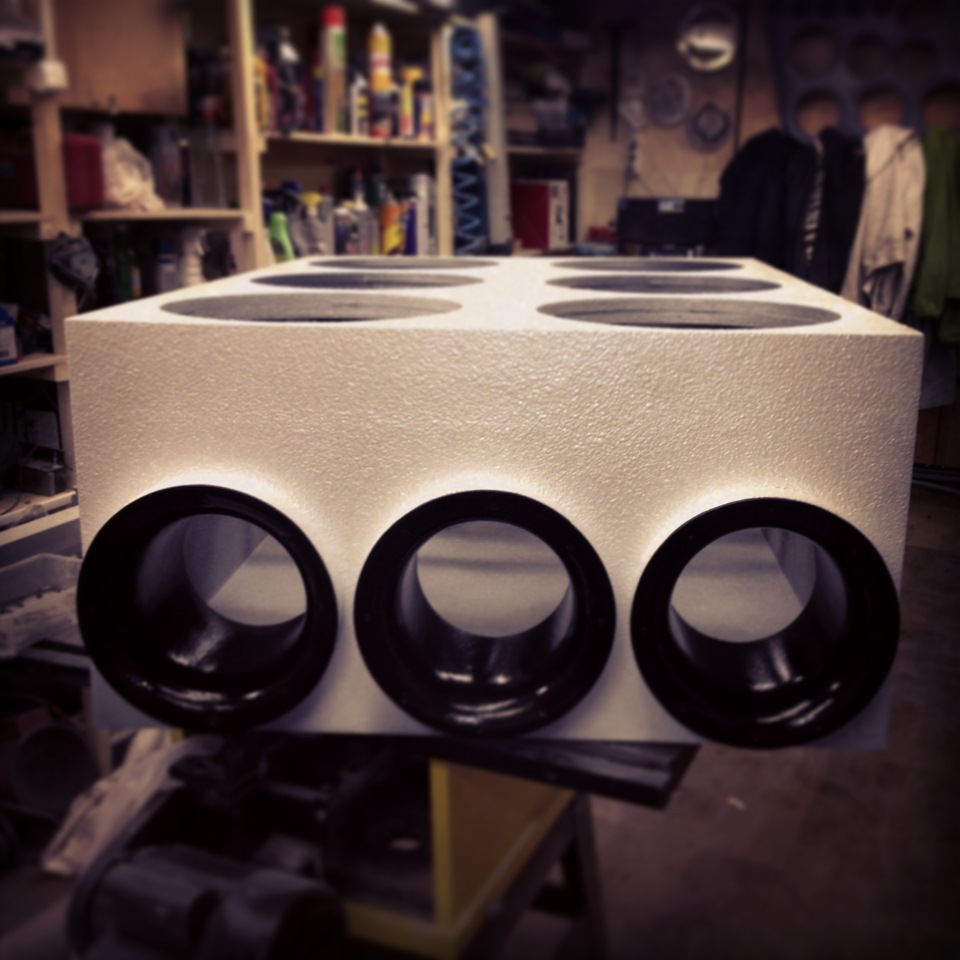

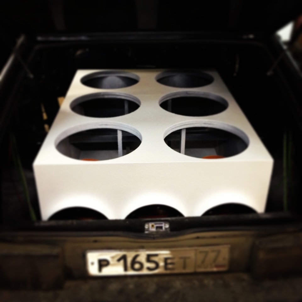

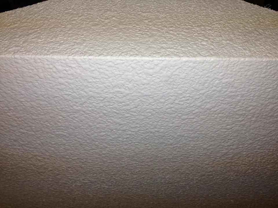

Подготовили и покрасили короб по технологии использованной на обшивках

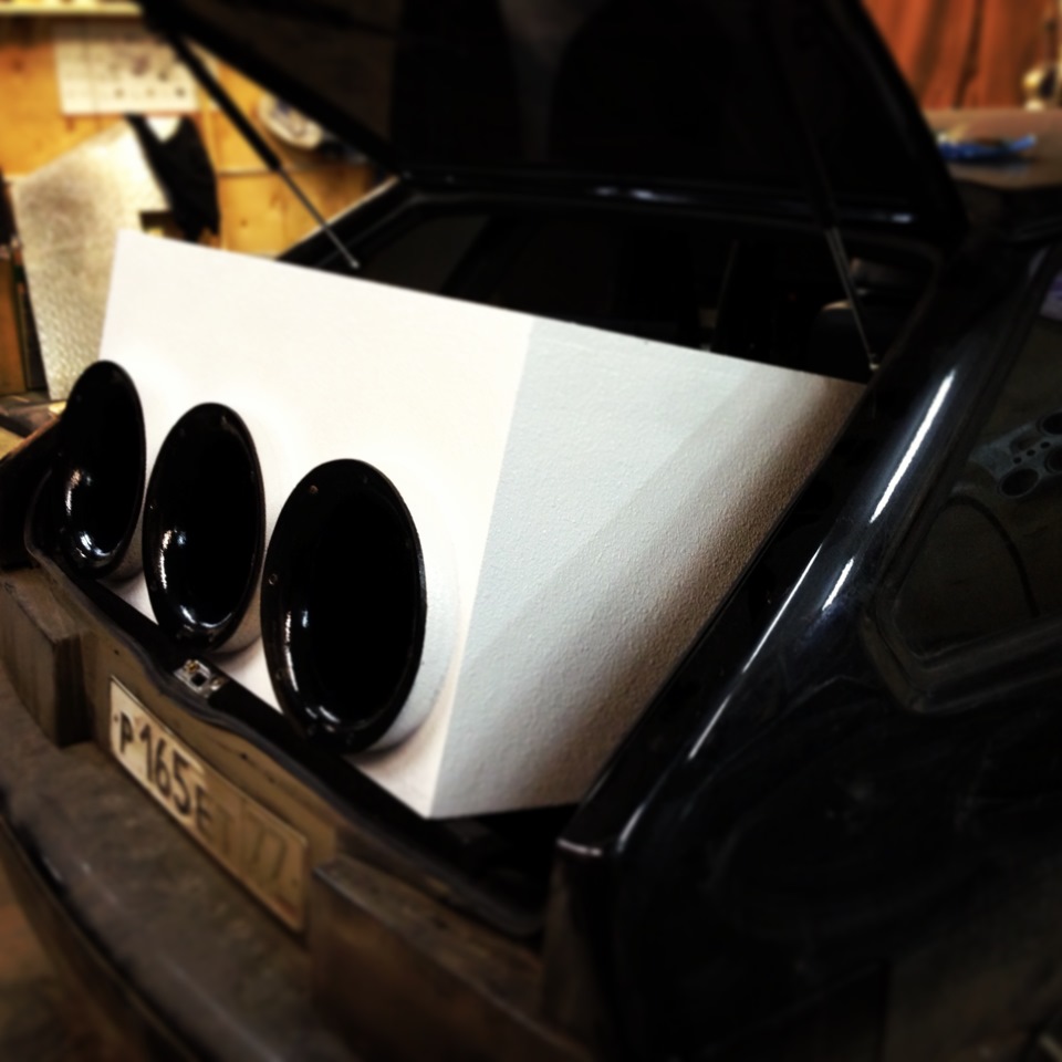

Раскрывы труб покрасили в черный цвет и покрыли несколькими слоями лака
Набрали необходимый объем порта и соединили раскрывы

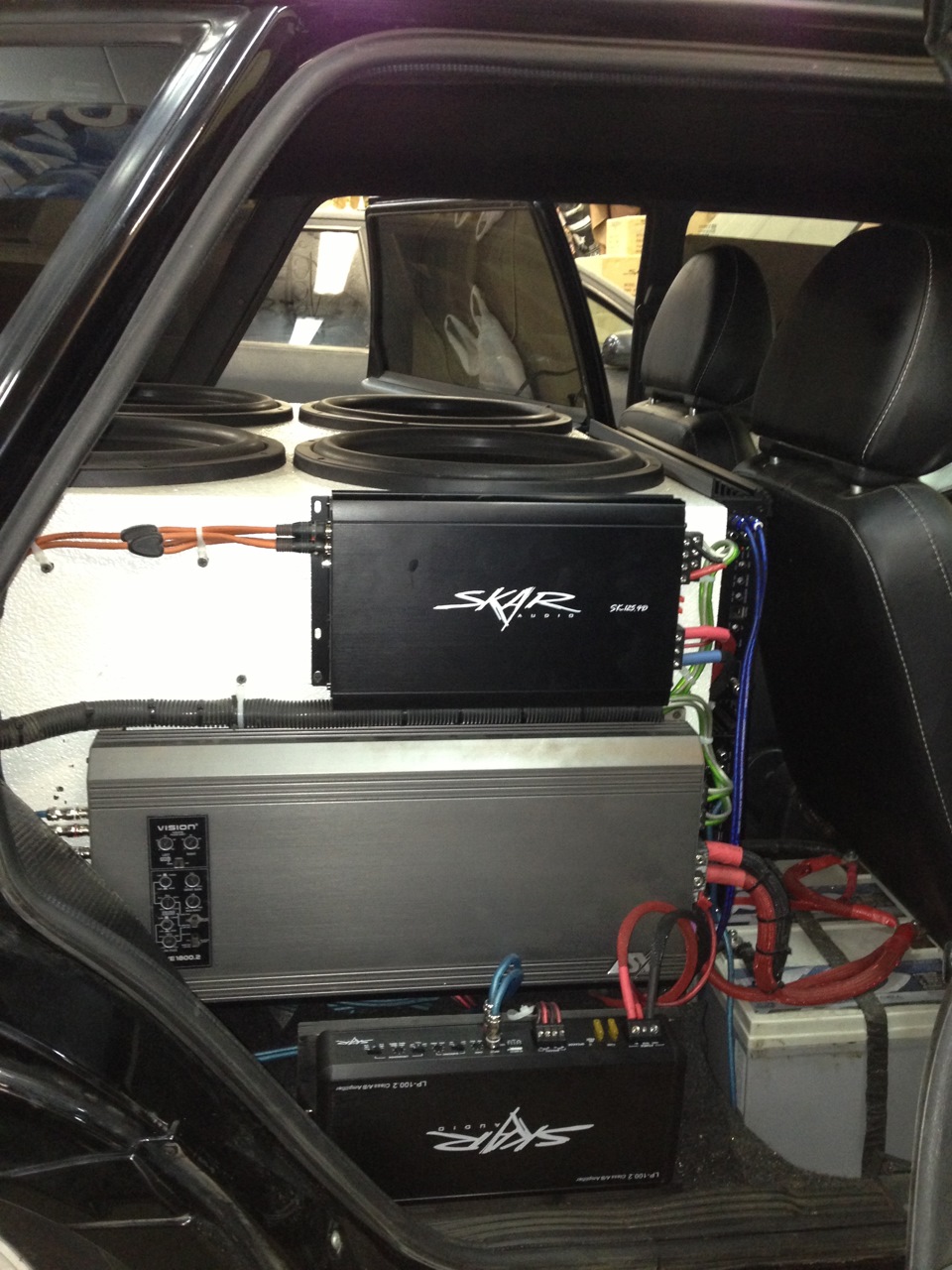

Установили короб в машину, закрепили и приступили к подключению
На фронт установили по 3*рупора Skar Audio, паре 18Sound и три Skar Audio PAX8"
Разрулили все усилителями ESX VE1800.2, Skar LP100.2, Skar SK125.4
Все установленно и подключено

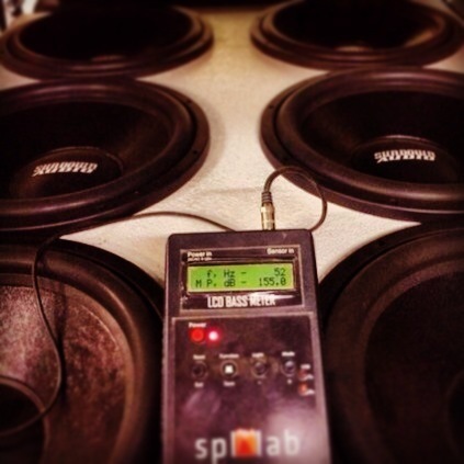

Запускаем синус, несколько прогонов частоты и пиковый рез на 52Гц 155дБ.
Добились к чему шли, теперь можно послушать музыку и ставить аккумуляторы на зарядку )))

я ожидал больше тряски от такой аккустики
наверное мой ноут баса не передал…

Я считал этот короб — есть вопросы?
да я не спрашиваю кто расчитывал и не говорю что короб кривой и 2 см трубы не хватает, мне просто интересно как подбирали кол-во динамиков и к какому результату стремились…и вообще не чем основан выбор этого кол-ва, мне реально инетресно, это не подкол, не гонение, не упрек…просто вопрос…
Обьясняю если ты непонял сразу
Стоял выбор — 8 12 или 6 15 Е серии, т.к. 8 12 много у кого сделано я настоял на том чтобы было 6 15 — не как у всех
почему Е серия? Легкая подвижка, высокая чуйка, высокий FS — фронт у машины очень громкий, созданный играть на улицу клубняк — сабы подбирались именно под фронт, чтобы играть громко клубняк на улицу
Плюс к тому же — на таких сабах можно показать хороший результат на ЕММА треке, там высокие частоты
Плюс это ВАЗ 2114 если ты не в курсе — у нее резонансная частота салона 52-54гц в зависимости от зашумленности, в этой машине нет смысла делать низы — она развалится к чертовой бабушке
Плюс у парней мало питания для такой мощности — у усей лучше КПД на высоких частотах, они много отдают и не так много хавают, на низах были бы жесткие просады
Ну и напоследок — это новая Е серия в2, все хотели увидеть новинку в действии — получите!
Надеюсь все обьяснил, не пожалел времени написать много букв и количество тех факторов, которые привели к данному результату (мог канешн что-то и забыть)

это что за 10-апрельская шутка насчет реза?!)) мне кажется или у ЛСД басс метра не такой длинный штатный провод, чтобы со лба дотянуться до короба?)может датчик был в трубе?)
Может ты фигню щас написал? ))) а датчик на пике зафиксировав нельзя чтоли снять его со лба и на короб положить? ))
не спорю, могу ошибаться) а так, даешь видос )
а что это нереальный рез чтоли?
