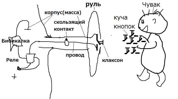

Представим такую гипотетическую ситуацию.
Пусть, есть некий чувак, у которого есть руль.
Принципиальная схема вот:
На руле, вестимо, кнопка клаксона, которая на "массу" замыкает единственный проводочек, который, в свою очередь, через скользящий контакт, а может быть даже напрямую, уходит куда-то вглубь машины, к реле, или сразу к сигналу.
Но ещё у чувака есть куча кнопок и переключателей, которые он хочет разместить на руле и сделать из них кнопки управления круиз-контролем, солнечной крышей, багажником, магнитолой, быстрым вызовом любимой бабушки и вертикальным взлётом, всего 15 штук, которые он хочет нажимать и переключать по-отдельности, или все одновременно.
Схема работы предполагается такая же: кнопки замыкаются на массу. Вот только протянуть такие проводочки не представляется возможным: так просто их не кинешь — попутаются! Нужно покупать где-то другой скользящий контакт, потом его как-то прикручивать, подсоединять…
"Вот бы хорошо" — думает чувак — "было бы все это повесить на один, уже имеющийся провод клаксона"

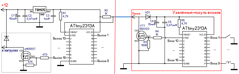

Передача данных и питание по одному проводу
Тут не обойдётся без микроконтроллера. Нужно только придумать как подвести к нему питание. Идея передачи данных по тому же проводу, по которому осуществляется питание — не нова. Так работает, например, сеть 1-wire. Вот только в условиях автомобильных реальностей, спутанных проводов и сильных помех она показывает себя не очень. А если точнее — вообще отказывается работать без витой пары, или экранированного провода.
Предложенная схема работает по аналогичному принципу, только на меньших скоростях.
Схема состоит из двух блоков: основного и удалённого.
Удалённый размещается на конце единственного провода, по которому питается. Он анализирует замыкание на "землю" своих 16 входов, и передаёт информацию основному блоку по тому же проводу.
Основной запитывается от сети 12 вольт через стабилизатор, принимает пакеты данных от удалённого блока и, при замыкании одного из входов удалённого блока на землю, выставляет высокий логический уровень на соответствующем своём выходе. Этот сигнал может быть использован для управления затвором силового транзистора, который уже подключит нужную нагрузку.
Описание элементов
R2 — резистор на 1 кОм, он питает удалённую схему достаточным током. При передаче сигналов линия притягивается на "землю", и ток до 5мА идёт через этот резистор
VT1 — микроконтроллер удалённого модуля управляет этим транзистором, чтобы притянуть линию на "землю", когда нужно передавать данные.
C4 и C5 — пара из электролитического и керамического конденсаторов. Электролитический конденсатор держит заряд, пока на линии низкий уровень, а керамический позволяет сгладить всплески из-за изменения нагрузки.
VD1 — очень важная штука, быстрый диод. Он позволяет конденсаторам не разряжаться, когда линия притянута к "земле". Ток, идущий через него — небольшой, поскольку ограничен резистором R2, важным в его выборе является время срабатывания — чем меньше, тем лучше, и падение напряжения — аналогично, чем меньше — тем лучше. Как вариант, можно использовать диод Шоттки, однако они славятся относительно большими обратными токами, которые при нагреве на солнышке могут достигать неприемлемых уровней.
R1, R5 — резисторы нужны чтобы уменьшить вероятность сброса микроконтроллеров от помех, для подстраховки. От них можно как отказаться, так и использовать меньшего номинала, вплоть до нуля (при условии что не используется внутрисхемное программирование).
78M05 — линейный стабилизатор 5Вольт. подойдёт любой аналог на ток 100мА.
Схема подключения нагрузки слева показывает один из вариантов подключения нагрузки через n-канальный MOSFET. Микроконтроллер может выдавать 20мА, а краткими импульсами до 40мА на каждом выводе. Однако суммарный ток со всех выводов не должен превышать 200мА. Ограничивающий резистор нужно выбирать исходя из этого.
Защитный диод катодом к питанию — обязателен для защиты транзистора при управлении индуктивной нагрузкой: реле, электродвигателями, или гудком.
Вместо нескольких отдельных транзисторов, если ток не большой, можно использовать сборки ключей Дарлингтона из серии ULN, которые уже включают в себя защитные диоды.

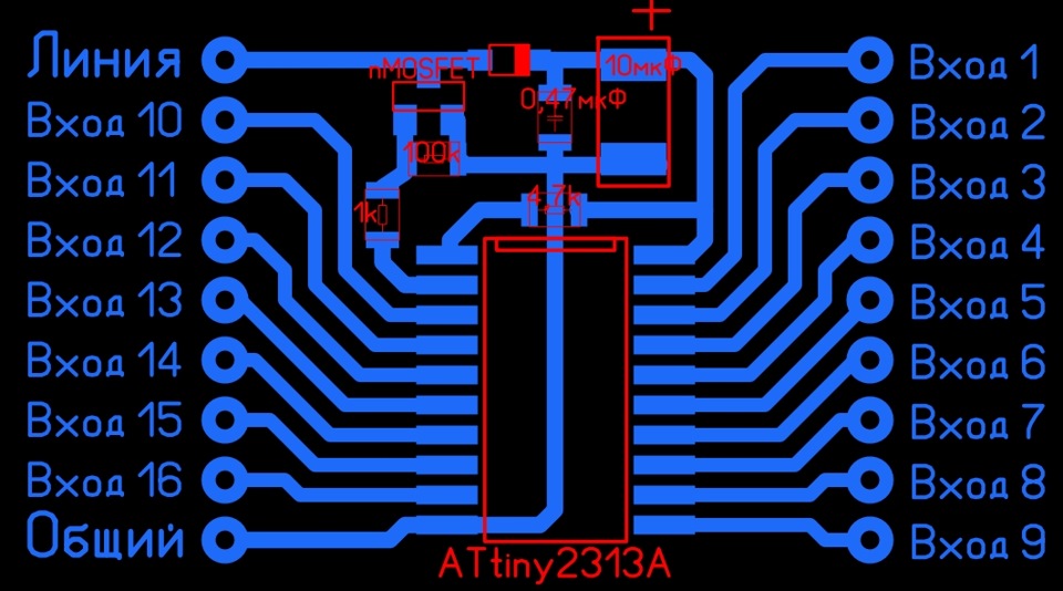

Примерная разводка удалённого блока может быть такой:

Выбор пал на ATtiny2313A, за его удобный для пайки размер и обилие ножек. Вместо него можно использовать ATtiny4313 и залить имеющуюся прошивку без перекомпиляции.
Прошивка может быть несложно адаптирована для других МК из серии AVR, а также под любое другое взаиморасположение входов, выходов и "линии".
Микроконтроллер основного блока работает на частоте 2МГц. Предделитель устанавливается внутри ПО.
Микроконтроллер удалённого блока работает от внутреннего генератора 128кГц. В таком режиме он потребляет ток менее 150 микроампер.
Фьюзы для 2313A/4313:
Для основного блока:
Всё по-умолчанию, BOD на 4.3 Вольта
Расширенный (extended): 0xFF, старший (high): 0xD9, младший (low): 0x64
Для удалённого блока:
Тактовый генератор 128кГц, делитель 1/8 отключен, BOD на 1.8 Вольта
Расширенный (extended): 0xFF, старший (high): 0xDD, младший (low): 0xE6

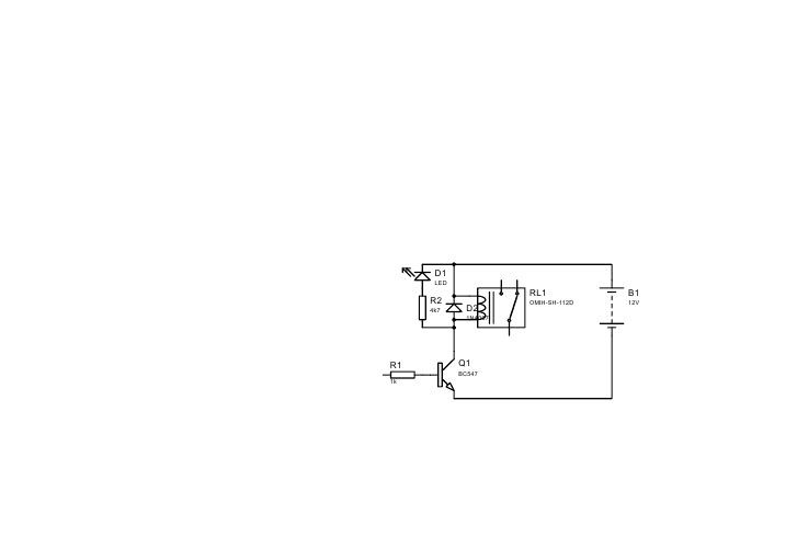

Совсем забыл — bss123 у меня не работает (в proteus тоже), заменил на bc547. На нем же сделал и концевики.

Фьюзы с виду правильные.
Проверяйте подключение, питание, работу транзисторов и т.д.
Схема простая. Перепутать нечего. Транзисторы не использую. Для проверки работы схемы они не нужны. Микроконтроллеры между собой соеденяю напрямую между выводами #2. В Протеусе тоже не работает.
Разумеется не будет. Транзистор, как минимум, инвертирует выход.
Блин надо же так натупить) Все в Протеусе заработало. Пойду в железе допаяю. Только ставил биполярный транзистор не полевой. Тоже работает. Просто инвертирует выход. Вот я олень)

AterLux
Все и в железе заработало. Спасибо! Позже буду радиомодули подключать, что бы по радиоканалу работало.

Пока не вдавался в детали, поэтому спрошу: как у протокола с помехоустойчивостью?
Моё применение — управление светом. Т.е. провода будет 2-3 (1-2 силовых и сигнальный), длиной 3-4-5 метров, из них половина на крыше.
Он работает на низкой скорости, дребезг давится программно.

Два микроконтроллера ни к чему. На руле достаточно блока сопротивлений на каждую кнопку, а МК за обшивкой будет вычислить какая кнопка нажата по току.
это уже обсуждалось повторюсь:
1) такой метод не отрабатывает одновременные нажатия.
2) с изменением температуры "плывёт" номинал резисторов, на фоне шумов возрастает вероятность ошибки при большом числе кнопок.
3) да, это допустимый метод вынести несколько кнопок на руль, я не против.
Я не понял в твоей схеме одного, выходы при нажатии переходят в устойчивое состояние или они тактовые?
в прошивке по умолчанию — отражают состояние нажатой кнопки. Т.е. выход активен, пока кнопка нажата.
В дополнительной прошивке — некоторые из выходов работают в режиме переключения.
Почему только некоторые? То есть получается мне нужно использовать кнопки с фиксацией что неудобно
исходники прошивки приложены, можете переделать как удобно.

Очень интересная и полезная статья. Автор молодец. Единственный вопрос. А вот если я буду приличную нагрузку через все это пропускать, у меня ничего не сгорит ? ну например дальний или ближний свет фар, противотуманки и т.д.
допустимая нагрузка зависит от способа подключения силового транзистора, его номинала, охлаждения и т.д. Пример для "замыкающегося на минус" транзистора — на схеме в сером прямоугольничке. Номинал транзистора определит какую нагрузку он может тянуть.
Т.е. схема выше реализует только передачу, о том как подключать нагрузку — нужно думать отдельно.

Фирма пионер цепочку резисторов использует … все довольны.
Этот подход зависит от количества кнопок и от наличия шлейфа в руле.Никкаой пионер не победит скользящий контакт…
+100
От это штука!
Вопрос : Разве нельзя избавиться от одного модуля ? Чтобы был вообще один ? Ни кто же не мешает разместить в руле только магазин сопротивлений подключенных к кнопкам и по одному проводу мерить сопротивление ( АЦП ) и дальше в зависимости от замера выводить на определенный порт . Как то Вы сами себя перехитрили . Короче, можно сделать проще .
разумеется можно. Со всеми связанными с этим проблемами.
Я понимаю проблемы, понятно что сопротивление будет плавать . Сделать программно " коридор " на отклонения и как говорится би хеппи
да, ещё две одновременно не будут работать. Нажатие нескольких кнопок может иметь непредсказуемые последствия. Для простого управления магнитолкой — вполне сойдёт.
Ну это же не пианина :-))))) Страшного ничего не произойдет если нажать хоть все сразу, просто ни чего не сработает . А сопротивления подбираются так, чтобы в сумме ( нажатие нескольких кнопок ) не получалось какой либо команды .
В теории это хорошо, на практике погрешность измерений и "уплывание" сопротивлений рано или поздно натолкнётся на предел возможностей.
Ну и к тому же я ничуть не против метода с резисторами: он хорош и активно используется для управления магнитолами, например.

А почему не сделать на стороне руля тупо кнопки с резисторами разных номиналов? :) Тогда на руль никакого питания не надо :) А то какая нажата кнопка считывать просто по уровню на входе контроллера основного блока. Тут конечно не сделать одновременного нажатия кнопок, но в остальном схема будет намного проще :)
Всё замечательно до того момента когда нужно нажать две кнопки.
Это я написал. Но я честно говоря не вижу необходимости нажимать на руле сразу две кнопки. Вот даже теоретически не могу такой ситуации представить :)
А это уже другой вопрос ;) А вдруг это не кнопка а тумблер?
Или хочется расширить функционал штатных рычажков комбинациями кнопок? Например нажал "громче" и "следующий трек" одновременно — значит "ответить на звонок", или ещё что.
Применений можно найти массу.
Тумблер на руле — это вообще жесть :) Но так то да, если требуется усложнение то авторская схема очень ок :) А для простых задач и способа с резисторами хватит :)
кнопка с фиксатором :)

Ардуйнёй не пользуемся.
А резистивные кнопки — это только по одной штуке за раз.
Кто сказал, что резистивные по одной кнопке? Очень даже не сложно подсчитать номиналы для реализации нескольких нажатых кнопок. Своего рода ЦАП на резисторах + мк с АЦП даст требуемый результат.
В теории то хорошо, на практике помехи скажут своё слово. Уже пять кнопок будет так себе. Да даже без помех, например, точности АЦП у AVRок хватит только на 8 кнопок.
Да, согласен насчет 8 кнопок. Комуто может и хватит. Я не про количество одновременно нажимаемых кнопок говорю, а о том, что возможно на резисторах одновременное нажатие :)

Я реализовывал схему на резисторах.Если к рулю идет шлейф то работать будет.Если скользящий контакт -сами понимаете что про это думает АЦП)))Варианта годных всего два.Радио передача и светопередача.

ну, вернёмся в реалии помех, плавающих сопротивлений, и резисторов, которые изначально +-5%
Не не не, я имею ввиду применение сдвиговых регистров! Никакого аналога, только цифра!
Я уж запутался о чём речь ;)
Если немножко переделать протокол, скажем один бит бы говорил нажата кнопка или отпущена, остальные 15 — какая именно, то можно сделать 32 тыщи кнопок, не меняя пакета передачи.
Просто я исходил из того, что передача может прерваться, не пройти, конденсатор разрядится раньше времени, или ещё что, поэтому в каждом пакете передаётся состояние всех кнопок.
Я имел ввиду сдвиговые регистры 74HC595. Строим матрицу кнопок или даже можно линейно подключить к входам регистров, вот только тогда корпусов уйдет больше. Примерно так: arduino.ru/sites/default/…iles/u1905/spi-keypad.jpg
и опрашиваем всю эту богодельню. Если протокол 16-битный (подробно в Вашем протоколе не разбирался), то да, можно хоть 32 тысячи кнопок навешать =)) Ну если считаете канал передачи данных не надежным, значит сам напрашивается вопрос и другом, более надежном ;)

Ну так про такой вариант никто и не спорит.Разговор то был про игрушку за 200р.Там я думаю все много худше)
Ну это я скорее утрировал)) Да, конечно нужно взять более надежный радиоканал)
Mail1977
ПРиемник один а светодиодов скажем пять.И всего делов.Я думаю вы мысль уловили)))
Радоканал от детской игрушки не такой уж прям устойчивый и помехи его могут задавить…Малоль…Хотя мысль с радиоканалом светлая.Ее хорошо бы применить для удаленных устройств, что бы километр провода не тянуть.Например с руля управлять устройством в багажнике))) Или как у меня на руле кнопки открывают ворота в двор и ворота в гараж.

по такому способу устроены большинство борт сетей современных авто
Как раз нет… В лучшем случае, BMW и Renault используют CAN-шину — это уже 2 провода, не считая питания и массы. И ещё 2 провода на подушку безопасности — уже 6.
Большинство же использует барабан с гибким шлейфом — проводов бывает до 20!
чего эт! у меня на опеле, один провод на центральный замок, стеклоподьемник, подсветку и так на каждую дверь!
На стеклоподъёмники управление по одному проводку от водительской двери — это да, часто такое. А вот с рулями, что-то нет.
да все кнопки на руле устроены по такому же принципу! возьми даж теже адаптера для подключения нештатных магнитол с сохранением работы кнопок на руле
Кнопки на руле управления ГУ — да это "весовые резисторы", подключаются двумя проводами — один масса, можно считать и по одному. Но рядом кнопки круиз-контроля — они отделены полностью — свои резисторы и свои три провода, даже масса отдельная! Управление bluetuth — тоже отдельные резисторы и отдельные провода… Подрулевый лепестки переключения АКПП — тоже отдельные 3 провода, Не объединяют производители всё в один провод, а разделяют функционально различные вещи. И уж тем более звуковой сигнал и AirBag отдельно подключены.
"Объединение" встречается на BMW и Рено — там матрица на все кнопки руля и все переключатели на рулевой колонке, и выход сразу команды по CAN-шине идут. Но при этом, между рулевой колонкой и самим рулём всё равно барабан с лентой и кучей дорожек.
