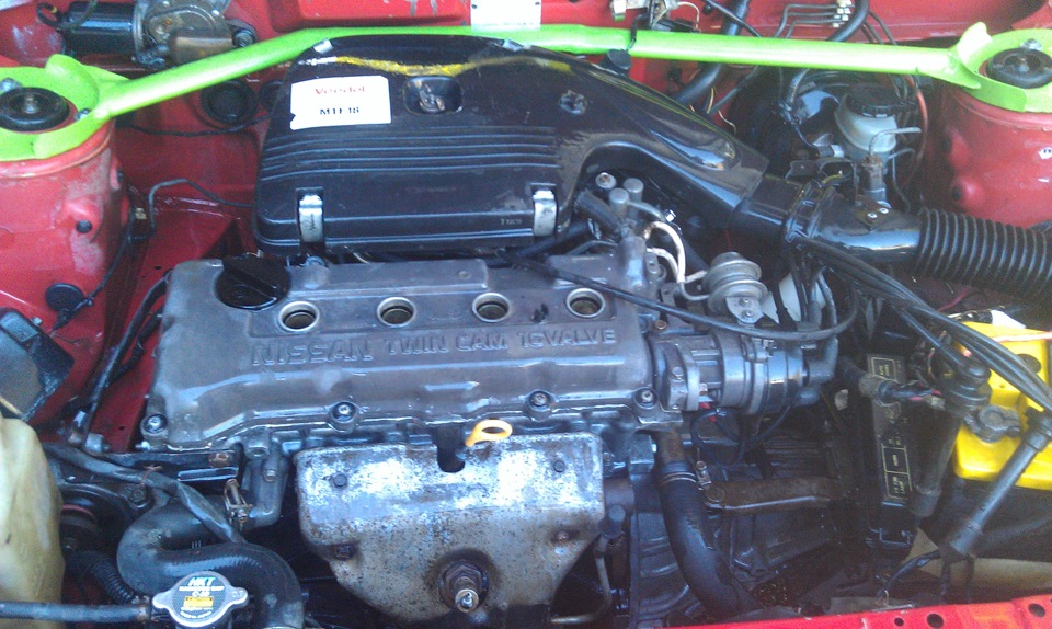

скинь мне фотку подкапотного пространства я прикину что тебе надо будет, так как у меня стоит SR20DE
фото добавил… как быть с проводкой в салоне с чеко у меня нет лампочки
вроде бы подушки так же расположены, если да то проблем возникнуть не должно
но на приме колесная база шире?!
да, придется гранаты менять, привода это точно, как бы ступицы менять не пришлось тебе из-за гранат

смотри граны будешь менять я не знаю диаметр одинаковый на ступицах или нет, если нет то ступицы +тормозные диски, и так далее. фото есть твоей подвески?
неа
