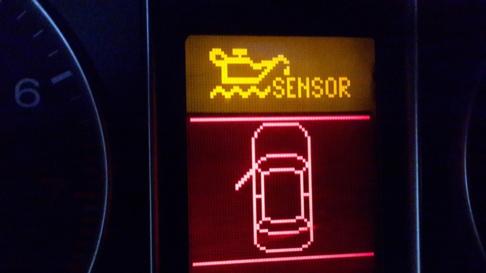

У меня было тоже самое, оказалось на поддоне внизу проводка датчика перебита.датчик по моему 3-ех контактный, 2 провода было на месте .1 свисал, датчик в поддоне стоит внизу, показывает уровень масла, просто загони машину на яму и посмотри сперва провод, если нет сигнала на панели загорается ошибка сенсора масла, все просто !

Это не уровень масла, а именно ошибка по датчику. Смотри вагкомом. Сотри проводку. Прочисть датчик. Если менять то только оригинал или Hella. Другие не факт что будут работать.

Первым делом провода смотри возле датчика, окисляются, гниют.

6PR008079041 артикул датчика

номер для A4B5 — 1 109 242 755

А что случилось? На фото не совсем понятно. Загорелся значок — пора долить масло. Уровень в норме?
Уровень другой значок!
Medved-Msk
когда долить нужно, то загорается масленка без надписи сенсор)
Ну, Жек, тебе виднее) У всех по разному, я думал, что масленка загараеся, когда масло надо долить или давление насоса слабое

Сенсор то не спроста написано!
как с уровнем масла? Если норм, то датчик стоит снизу в поддоне. Сперва проводку глянь.
Номер не знаешь?
6PR008079041 HELLA себе такой брал
