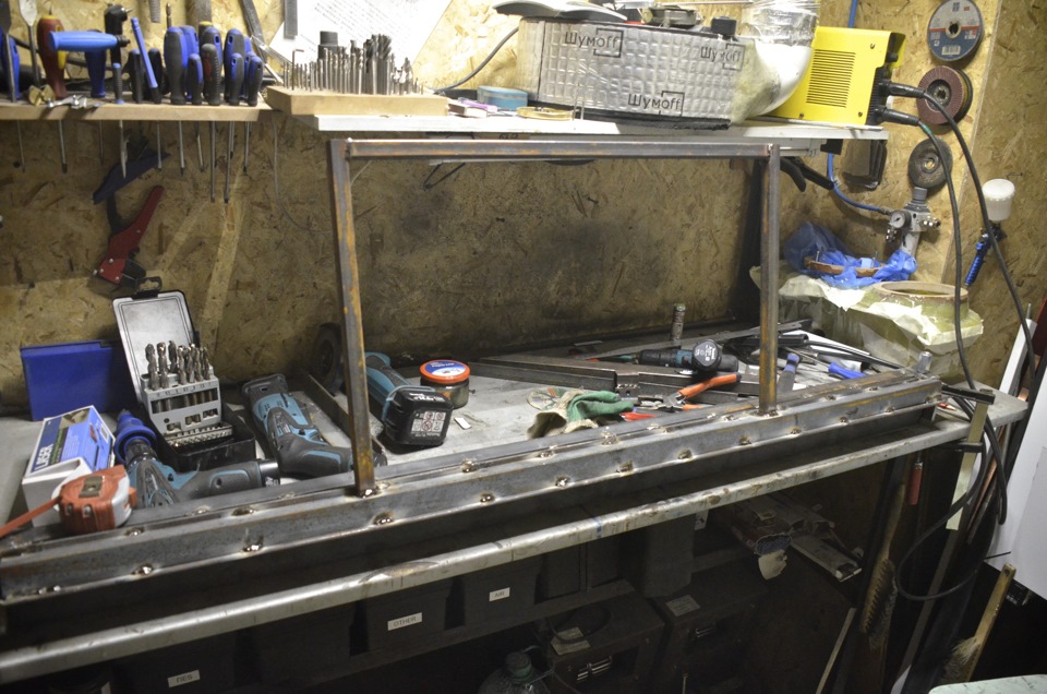

Наконец достроил печку для сушки всего подряд.
Что будем сушить:
1. Полимерно-порошковая краска (все остальное для нее уже закуплено)
2. Полиэфирка (уже давно сушим, 20-25 минут при 50-60градусах)
3. Флокирование (30 минут при 50гр выключаю и оставляю на ночь)
хз че еще посушить? может грибы по осени )))))
Тены оребреные 4 штуки по 1квт, заказывал в Екатеринбурге, спасибо Виктору Иванову и Мише за помощь в отправке.
PID контроллер с термодатчиком и твердотельным реле на ебае, поиск по фразе PID controller
Каркас сварен из профильной трубы 50х50х1,5мм
Снаружи 0.4мм оцинковка крашенная, заказывал в конторе которая отливы для окон делает.
Внутри каркас обшит СМЛ листом 10мм, стыки промазаны герметиком.
Между СМЛ и оцинковкой минвата Ursa.
Внутри после СМЛа зашито зеркальной нержавейкой 0.5мм
Что бы гнуть по месту нержавейку пришлось сварить вот такой листогиб.
Между нержавейкой и СМЛом 40мм забитых той же урсой.
Уплотнитель силиконовый Зубр, внутренний контур в два слоя, внешний в один.
Для подвеса в боках заварены закладные М6, осталось накрутить уголков и сварить решетки.
На 150 градусов выходит за 9 минут.

Автор а что за замки ты делал название ну что бы дверь закрыть зафиксировать
А тэны закрыл чем то?

Честно говоря не считал. Примерно 2500р тэны, 1000 металл каркаса, наружняя обшивка рубля 4, рубля 3 нержавейка, 2тыр контроллер, минвата 1тр, аргон, электроды и прочая мелочь
а где вертел для курочки ?
а тэны соеденил последовательно или паралельно? схема плавно регулирует включение или либо вкл либо выкл?
Параллельно. вкл/выкл, но когда приближается к заданной температуре включает на короткие промежутки. Вообще Pid контроллер запоминает характеристики нагрева и не дает вылетать температуре за заданные пределы. Скажем при выставленной 100гр держит 99.98-100.2

подскажи, что за уплотнители по точнее. Тоже печь строим
www.zubr.ru/ru/witem/usbs

Скиснут, грибки-то. Без вентиляции…
