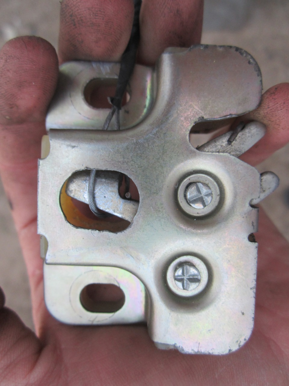

А теперь самая сложная часть, для меня она вышла такой, именно взаимосвязь между активатором и замком затормозила мою работу, потому что долго не мог просверлить замок, не знаю как все, но я плюнул на это дело и пришлось колхозить, так как не хочу менять родной замок, фиг знает какого качества попадется, а тут крепкий-каленый.
Ближе к делу! Снял замок, но попытки просверлить закончились неудачно, поэтому решил пойти другим путем, просверлил отверстие сбоку замка, а сам язычок обернул тросиком от велосипеда, держится все плотно + механизм личинки поджимает еще:
Чтобы тросик не ушел назад, обмотал изолентой и на концах закрепил:
Сам активатор расположен таким образом
Как соединить с активатором проблем не возникло. В каждом наборе идет вот такой зажим:
Поэтому с помощью этого зажима и соединяем активатор и замок:

Я немного по другому сделал. Сам активатор стоит поперек. www.drive2.ru/l/1495868/ ну и само видео работы-пружины на максимум поставил вовнутрь-открывается полностью багажник.
У тебя замок немного другой, у меня на так язычок
а точно-не заметил

я сделал проще) сделал сбоку корпуса замка отверстие под шток и загнул его под 90 градусов) никаких заморочек с тросом)

Фото с клеммой и зажимом перепутано, а так зачет, делал наподобии такого для "четверки", только там сложнее к замку актуатор подключить.
Исправил косяк, спасибо!)
Много смотрел как активатор делают(сделал по своему), и на четверках видел, там да сложнее
Благо сейчас на десятке даже отверстия с завода под актуатор есть. Кстати замок там похож на семерочный, может и подойдет, посмотри в магазине.
Спасибо за совет, гляну, а так, мой закрывается изумительно просто, тихо и мягко)
