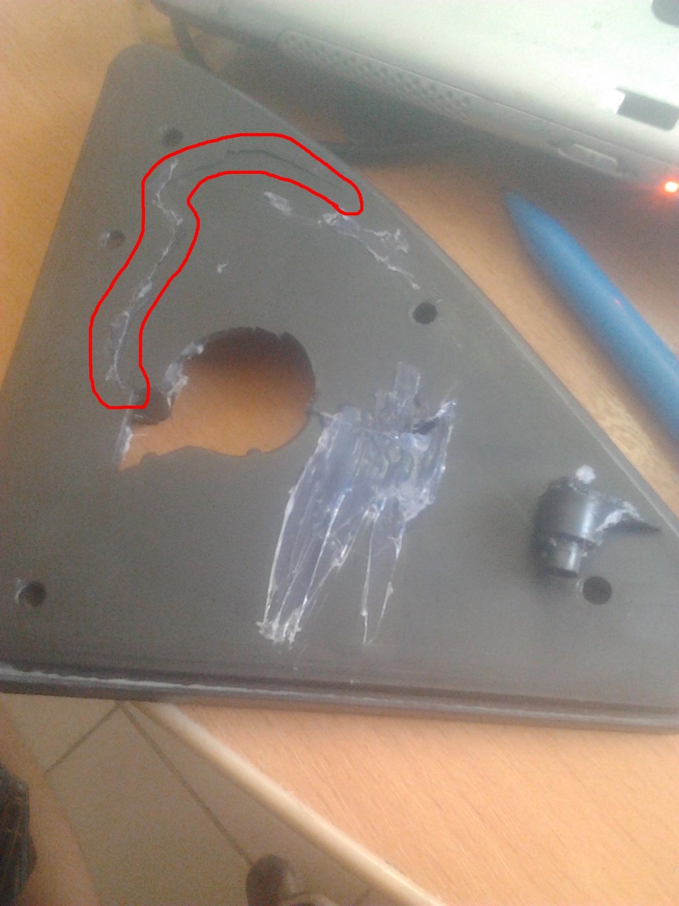

Первый раз пытался починить клеевым пистолетом)))
Как меня предупреждали товарищи из данного сообщества и как я убедился на практике, на жаре всё отклеивается(((( Хорошо, что зеркало нигде по дороге не потерял)))

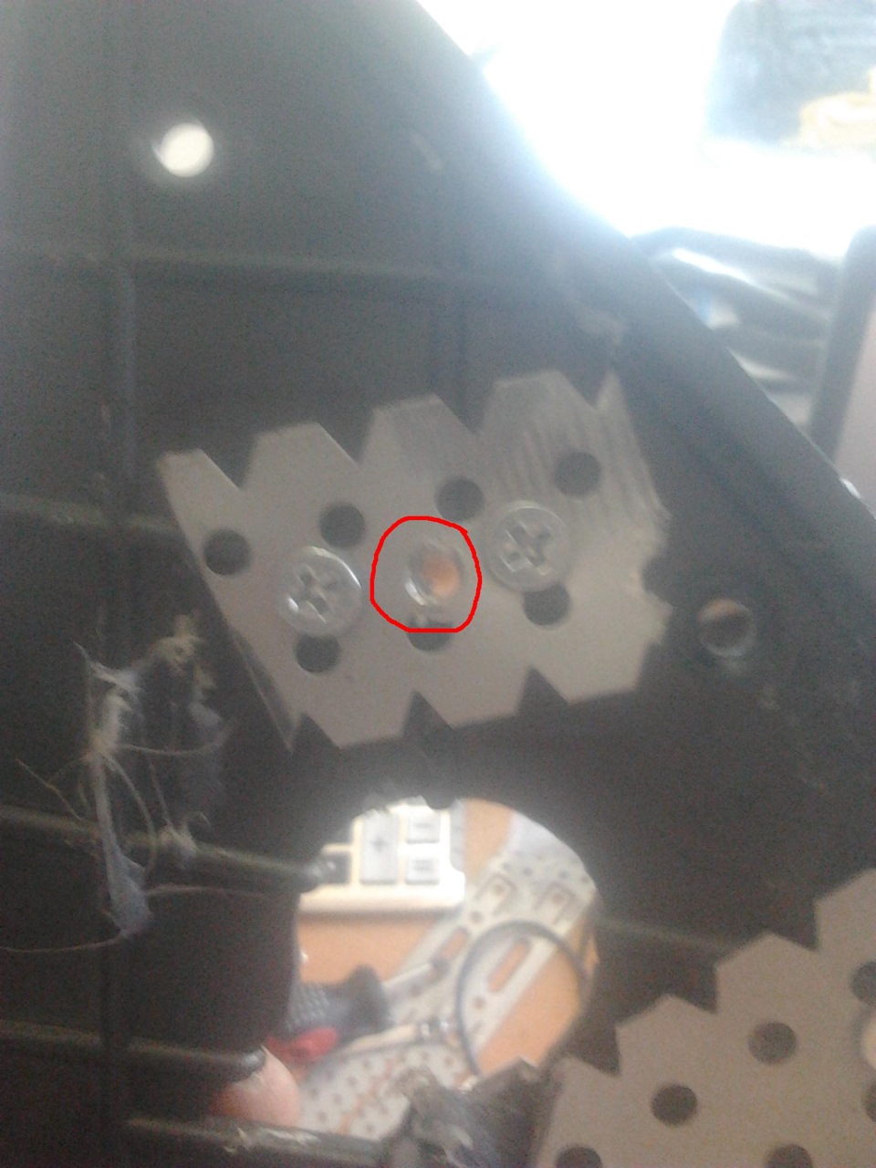

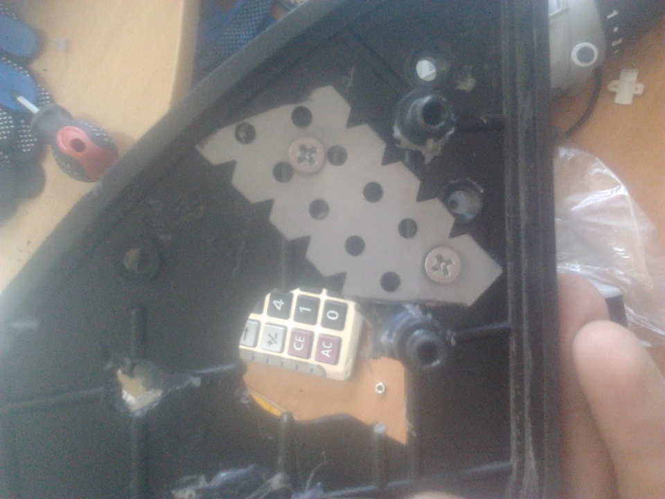

Разобрал треугольник крепления зеркала. На нём была большая трещина из-за которой кусок треугольника свободно двигался.
Чтобы этот кусок крепко зафиксировать я вырезал 2 пластинки приложил с обеих сторон треугольника и стянул винтами и гайками.

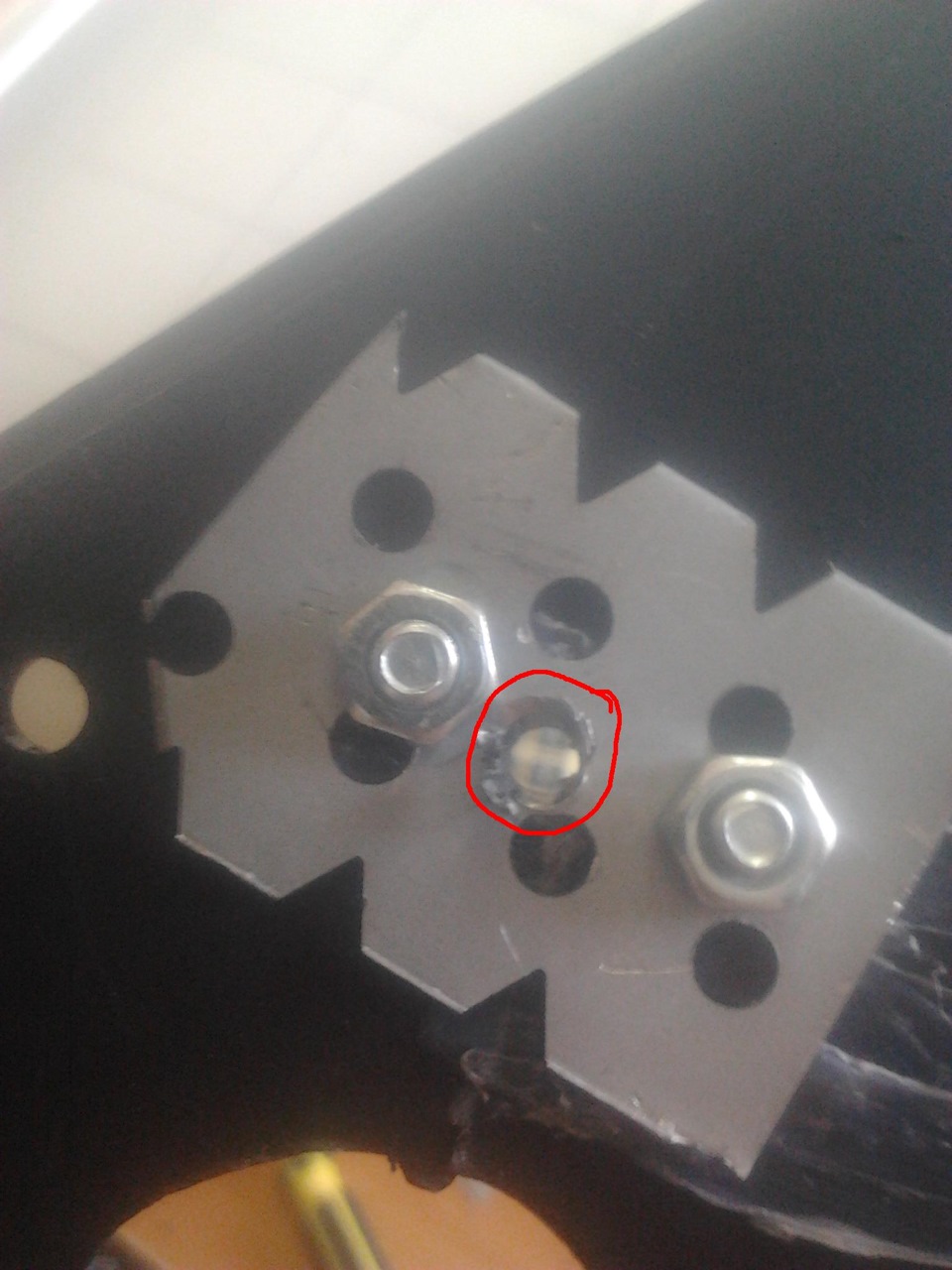

Вторая проблема заключалась в том, что отвалилась пипка в которую вкручивался саморез.
На её место я приложил гайку и стянул её с обеих сторон так же двумя пластинками, получилась закладная гайка, притягивать желательно посильнее что бы она не прокручивалась между двумя пластинками.
Собрал поставил на место, теперь зеркало держится крепко, ещё нужно придумать чтобы зеркало не люфтило по отношению к треугольнику в месте где оно складывается.
Надеюсь на долго хватит такого ремонта
