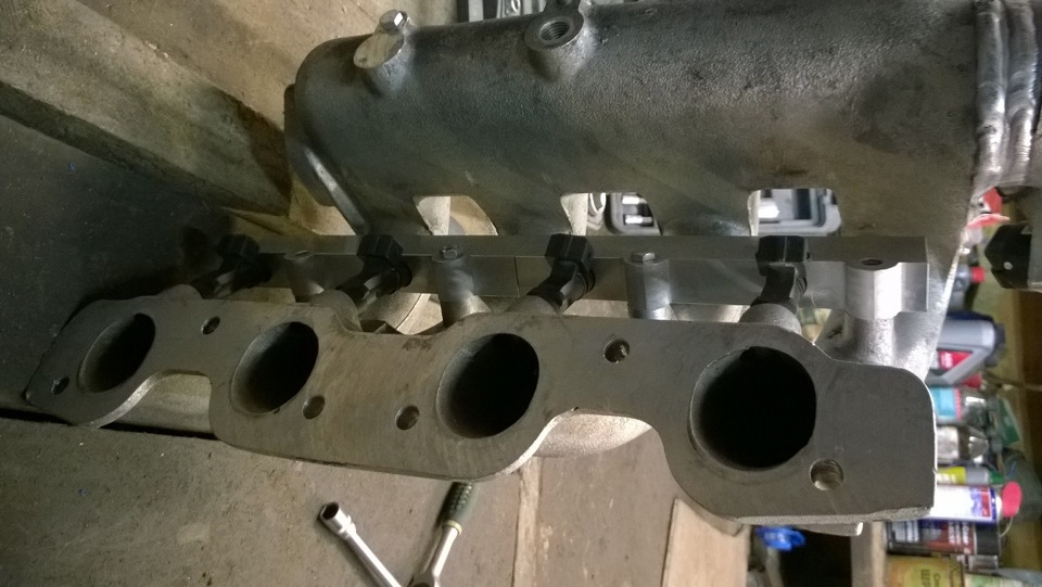

— На очереди у нас топливная рампа. Заводскую покупать смысла нет, потому что она стоит неразумно дорого и имеет выход под свои шланги. Будем делать свою с дамами и преферансом и выходами под фитинги.
Мне пришлось рампу делать из двух кусков и сваривать между собой из-за небольших габаритов фрезерного станка
Потом идем в магазин за топливным регулятором, горой фитингов AN6 и топливным шлангом. Шланг был куплен фирмы Gates, потому что я не доверяю китаю. Шланг в тканевой оплетке.
И обжимаем это все дело по месту.
На самом деле можно было бы сделать это все и на штатных шлангах и заводском регуляторе, но я почему-то решил поступить вот так.

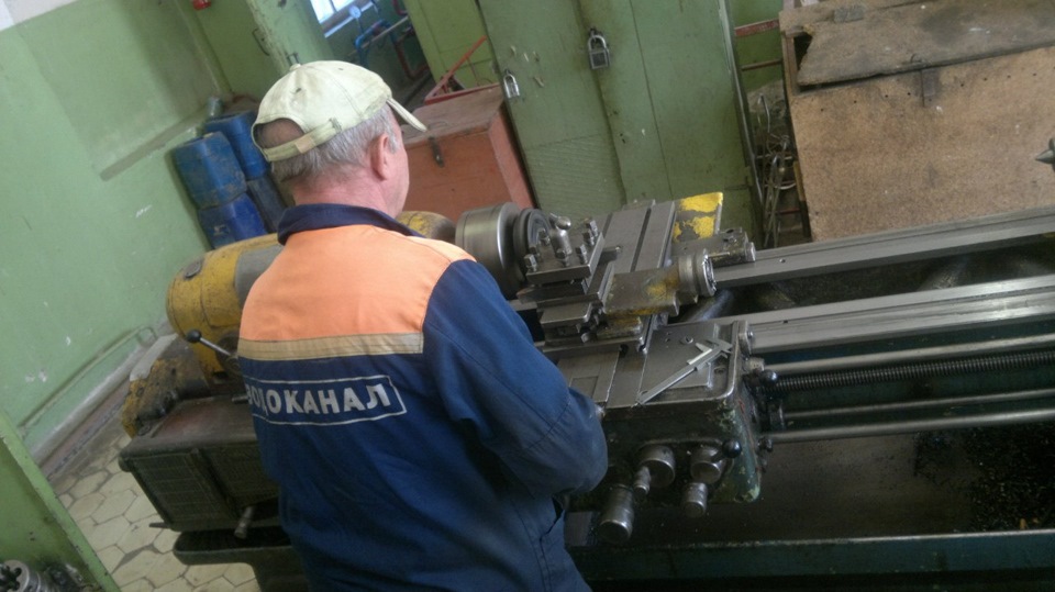

— Шкив коленвала лучше использовать классический, либо делать реперный диск под заказ и крепить его на родной фиатовский.
Я использовал шкив 21214, но можно и под поликлиновый ремень. Благо шкивы помпы имеют одинаковые посадочные параметры, только вот фиатовский шкив меньшего диаметра. Шпонка на коленчатом валу аналогична классической, но диаметр отверстия должен быть больше и сама длина втулки (хз как правильно) меньше. Проблема решается токаркой. Гайка коленчатого вала подходит классическая.
