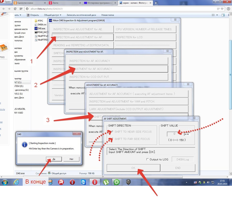

Купил я в 2008 г. Nikon D40 и щелкал себе китом Nikon 18-55mm f/3.5-5.6G ED II без стаба, сильно не заморачиваясь, при этом наслаждаясь качеством фото после использования различных цифромыльниц. Но со временем захотелось чего-то более красивого, художественного, и начал обращать внимание на другие объективы, читать отзывы, обзоры. В итоге запал я на Nikon 35mm f/1.8G AF-S DX, который меня устраивал более чем и ценой, и прочими параметрами. Весной 2013 г. приобрел его на заказ в "Связной" за 7300 руб, но перед поездкой в Тайланд обнаружил у него на открытой дыре небольшой, но неприятный для качества фото, стабильный фронт-фокус, но менять его было некогда, а после поездки, заявленные 2 недели на замену товара, кончились. Для себя, на основании отзывов, предположил брак объектива, но так как фирменный сервисный центр находится в другом городе за 200 км, решил попробовать отъюстровать тушку под объектив. Способов, как известно, три.
Первый — это регулировка трех винтов автофокуса под нижней крышкой тушки (хотел крутить, но передумал, решил не торопиться).
Второй — настройка зеркала регулировкой винтов-эксцентриков в шахте байонета(страшновато и непонятно, поможет ли).
Третий — программный и самый простой, но ввиду отсутствия программного обеспечения пока отпадал. Но порыскав в сети, на каком-то забугорном форуме nikonhacker.com/viewtopic.php?f=8&t=816&a… обнаружил ссылку на скачивание сервисных утилит для Nikona. После закачки весь вечер разбирался с настройкой программ и, о чудо Идея!, ливидировал фронт-фокус всего несколькими кликами мыши, о чем утверждают кадры по мишени и по разным предметам!
Для подключения к компьютеру по USB в настойках камеры выберите значение PTP.

После многочасового штудирования интернет ресурсов было выясннено, что данная программа является официальной для сервисных центров и мастерских у которых есть "лицензия от никон". Еще хочу добавить, что компания НИКОН всячески старается удалить данный софт из свободного доступа в интернете. По поводу вирусов и сомнительного ресурса могу сказать лишь одно -" у ВАС нет опыта использования хаков и хакерских ресурсов — идите в СЕРВИС центр".
Да, еще эта прога умеет не только исправлять бек\фронт фокус но также битые пиксели и многое другое. УДАЧИ.

Скачал, благодарствую. А юстировка электронным способом определяется, или нужно подводить, потом палить по мишени?
Да, делаем поправку, стреляем, смотрим, если надо повторяем.
