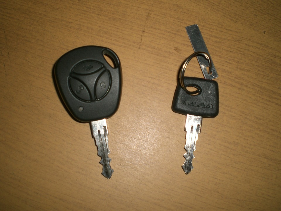

Штатная сигнализация Лада Приора предусматривает при первом нажатии кнопки открывания дверей на брелке, открытие только водительской двери, при втором — остальных. Но можно сделать открытие всех дверей при одном нажатии кнопки.
Для этого необходимо вставить ключ в замок зажигания, повернуть его в первое положение (включить зажигание) и нажать одновременно кнопки открытия и закрытия дверей, дождаться короткого звукового сигнала бортового компьютера и все) Наслаждайтесь открытием всех дверей одним нажатием кнопки брелка.
Ах да, проделав аналогичную процедуру еще раз, Вы вернетесь к заводскому варианту, т.е. снова придется нажимать кнопку открытия дверей два раза.
P.S. Дополню тем, что это работает только при активированном иммобилайзере.
Собственно все!) Спасибо за внимание! Ровных дорог, ни гвоздя, ни жезла! )))
Искренне Ваш, Саня!
