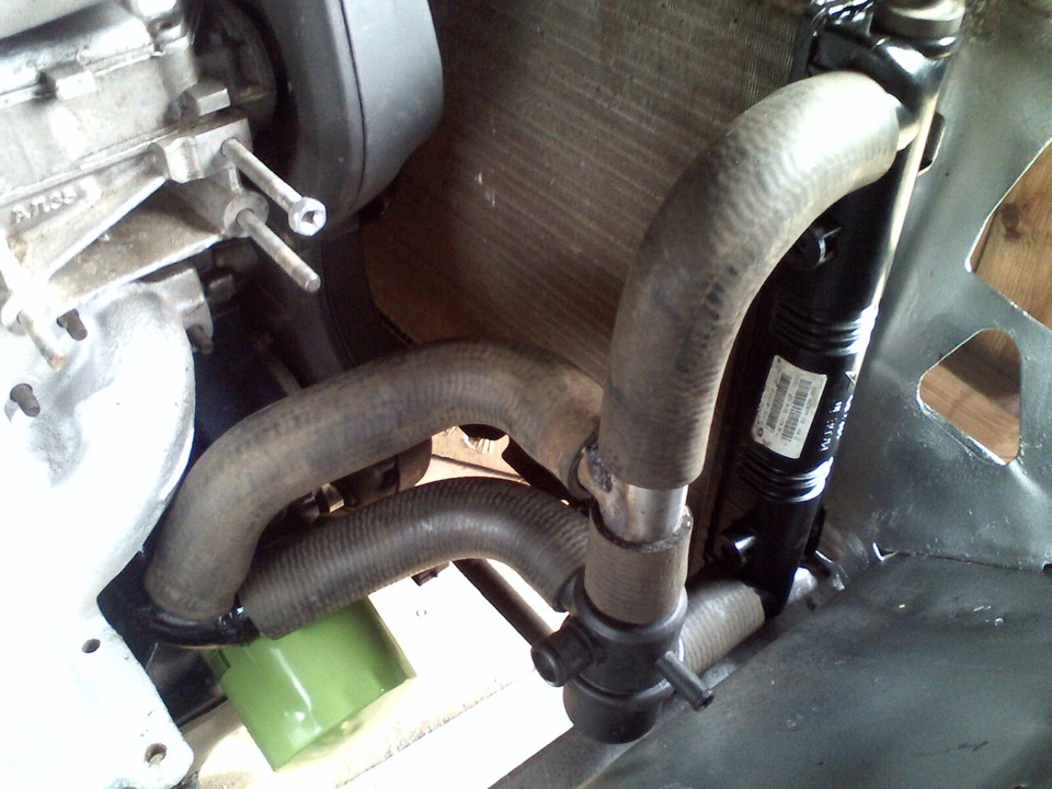

Когда задался вопросом изготовления системы охлаждения — пересмотрел кучу бортовиков, записей, сайтов… но на мой вкус — всё не то! Душа хотела чего-то другого.
Вашему вниманию представляю, возможно, самую компактную систему охлаждения.
Сделано на основе:
— перевёрнутого радиатора 2170(можно 2110);
— термостата Шеви-Нива;
— дюймовой водопроводной трубы(тонкостенную не нашёл) и отводов под неё;
— двух длинных классических шлангов "от тройника к радиатору"
— трубы помпы от ПП;
— и Т — образного тройника(самодел из труб, но как подсказал комрад TK-ZAZ — такой можно найти в таврии)))
Плюсы — получается довольно компактно, минимум соединений на хомутах, минимум резины(при этом достаточно для гашения вибраций), много свободного места, вполне эстетично.
Минусы — при использовании сток-коллектора 2112 — горячая труба(отвода из блока) проходит в 10-12мм от последнего. Но за счёт толстостенной трубы, влияние скорее всего будет небольшим. А если оно будет — сработает нам на руку зимой, а на лето экраном прикроем)
В системе две верхних точки: приточный патрубок печки и штуцер пароотвода(вкручивается вместо сливной пробки радиатора, т.к. он перевёрнут). Поэтому воздух гарантированно выйдет из всех этих труб и головы. Дальше ему останется лишь миновать печку и попасть в расширитель. Расширительный бачок и печка — уже по желанию. Кто-то от оки бачки любит, кто-то родной оставляет. Мне понравился от 31105.
Всем хорошего охлаждения и шеснарей в классику)

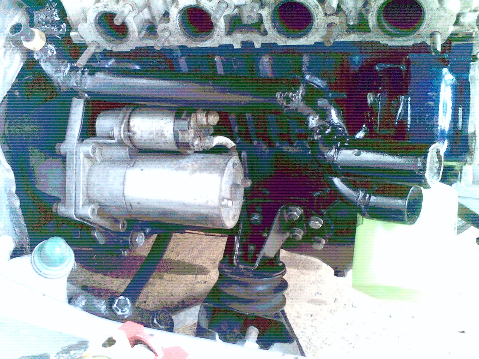

Подскажи, пожалуйста, из чего делал фланец тот что на фото?
Сталь 5 миллиметровая. Дрель, лобзик и напильник)

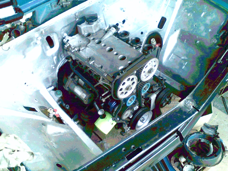

Если по стоку оставлять и вмято немного — встаёт родная без проблем. На серой так и сделано.
ты выхлоп сварил?а то возможен вариант что демонтаж стартера будет невозможен без снятия выхлопной трубы!
Совершенно верно. Пока не снимешь штаны — стартёр не снять.
не практично!но дело твое
Во-первых, всегда приходится чем-то жертвовать, во-вторых с охлаждением никак не связано. Это вопрос выхлопа.
Ставишь паук стингеровский — и снимай стартёр когда хочешь)
ты пробовал?я просто спросил не будут ли проблем с демонтажом стартера а если снимать каждый раз выхлоп что бы стартер открутить нахрен надо так извращаться . у меня по стариковски сделанно стем охлаждения Леха курганский еще в году 2009 придумал он на драйве тогда один из первых вкорячил этот двигатель в класику я с 2011 года катаюсь с такой системой охлажд. и полет норм.ну новенькое увидеть конечно интересно! ладно дерзай твори чудо посмотрим что выйдет !удачи короч тебе в постройке
Парень, я тебе ещё раз русским по белому говорю — не снимается он из-за коллектора 2112! Охлаждение не мешает! Хоть как у Курганского сделай — мешает стоковый 2112-ый выхлоп!

"минимум соединений на хомутах"…
Ну, я посмотрел на фотку — если сами хомутики не ставить, то да, таки похоже, что минимум… Просто будет много соединений без хомутов :))
b-a.d-cd.net/6a81af4s-480.jpg
Просто у кого сварки под рукой нет, делают почти все магистрали из резины и соединяют их через переходники.
А моторный щит как поживает?
Прекрасно поживает! Не резал, просто вмял. Двиг вынесен вперёд на 23мм и опущен вниз на 17.
А есть запись с БЖ ?
Так ты делал свои крепления двигателя? А с поддоном что?
Крепления сток, прикручены через переходные пластины. В бортовике всё есть.
Поддон подпилил и заварил.

под колектором греться будет, да и не очь, надо делать на калино термостате
М.б. ты хотел сказать — грантотермосе?)
Ну да
Он как минимум в два раза раза толще, чем тут с трубой получилось. Так что это в зависимости от располагаемого места до щита.

самая аккуратная версия из всех что я видел! только вот не будет ли выхлоп греть трубы?
Благодарю)
Вот тут однозначно не скажешь. Греть будет, вопрос — на сколько. Всё же зазор есть в 10мм, а воздух не лучший теплопроводник.
Если будет не слабо греть — можно экран из нержавейки сделать. Зимой такой подогрев позволит быстрее прогреваться двигателю.
Так что — тесты покажут.

Тройник такой на Таврии стоит
Оу! Спасибо, не знал. Надо будет поискать.
А так на волгах есть, но там боковой отвод не под 90град., а под 45. Да и ещё алюминиевый он.
не, на Таврии именно такой
Отлично! Добавил в описание)
