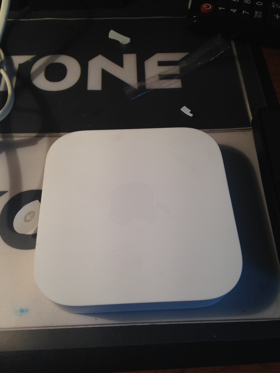

Для получения качественного источника звука в автомобиле, давно применяют Apple Airport Express.
Это WiFi роутер, с поддержкой технологии AirPlay.
Для нас важно, что Apple имеет на борту оптический выход, а устройства Apple гонят на него по WiFi — музыку в высоком качестве.
Приобретать Airport, необходимо второй версии (с двумя LAN разьемами). Для установки в автомобиль потребуется совсем не сложно доработать питание устройства.

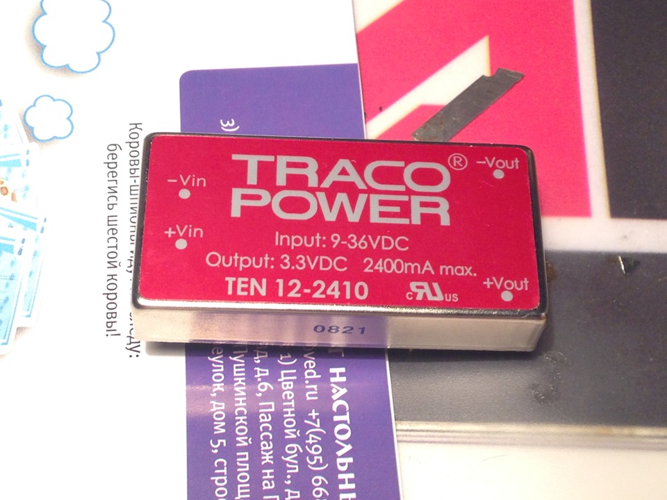

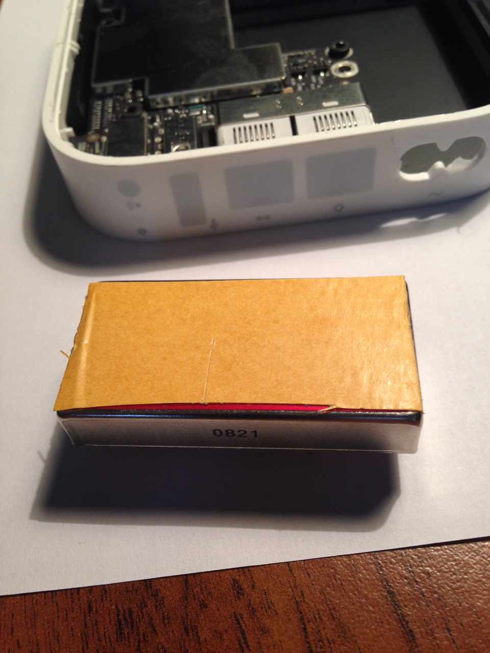

Нам потребуется преобразователь напряжения DC/DC с 12В в 3.3в с максимальным током на выходе 2-3Амп. (габариты не должны превышать 26 х 51мм.)
Я выбрал модуль фирмы TRACO модель TEN 12-2410 с допустимым напряжением на входе 9-18В и стабильным выходом 3.3В с током до 2.4Амп.

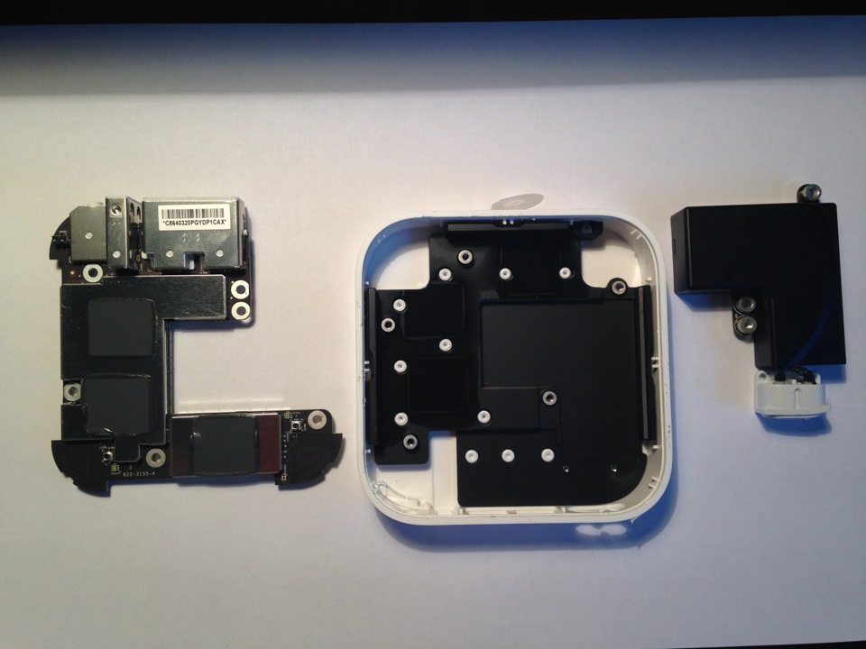

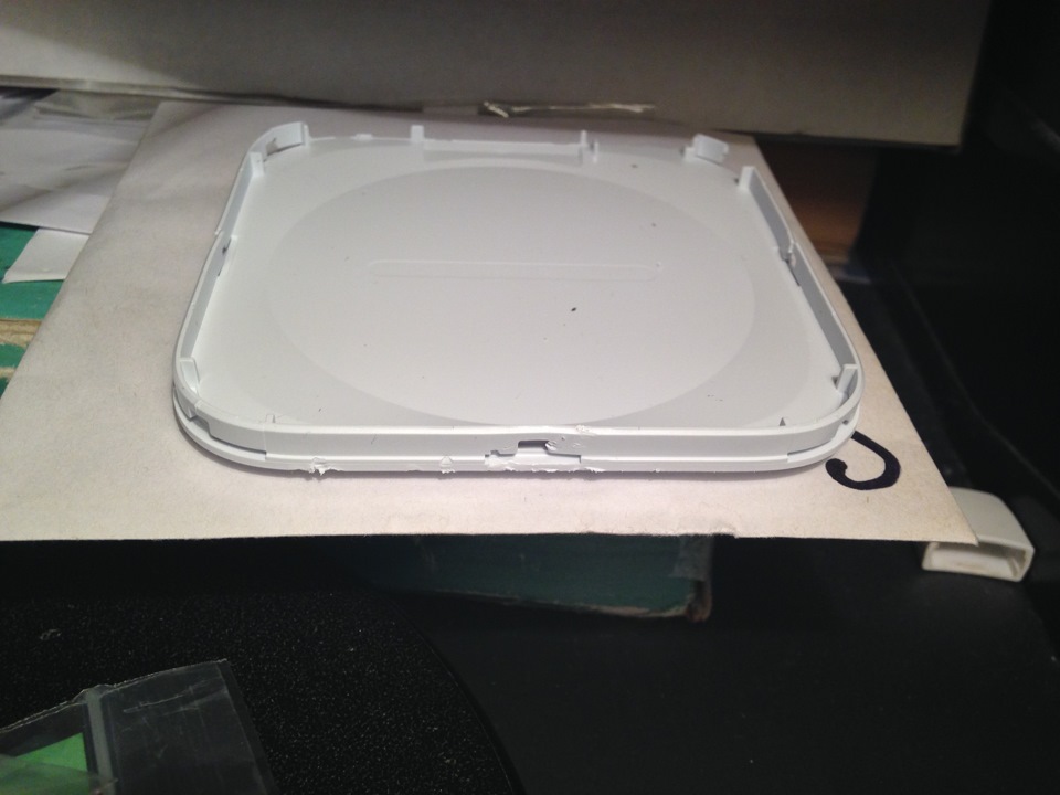

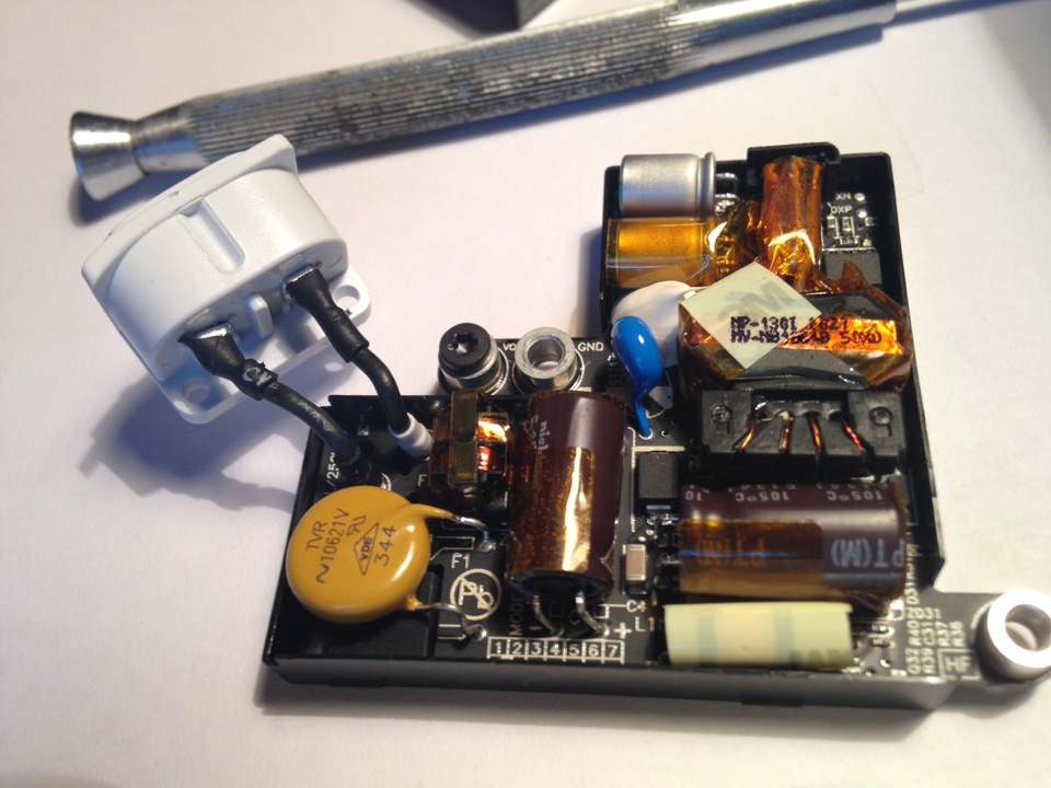

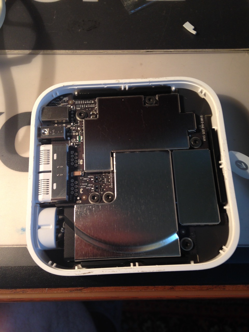

Аккуратно снимаем крышку роутера. (на защелках по кругу)
Получаем доступ к внутренностям.

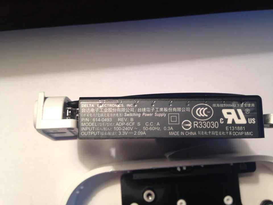

Откручиваем все винты и вынимаем потроха (нужно заменить БП 220в — 12в, на фото справа)
Вот он оригинальный БП

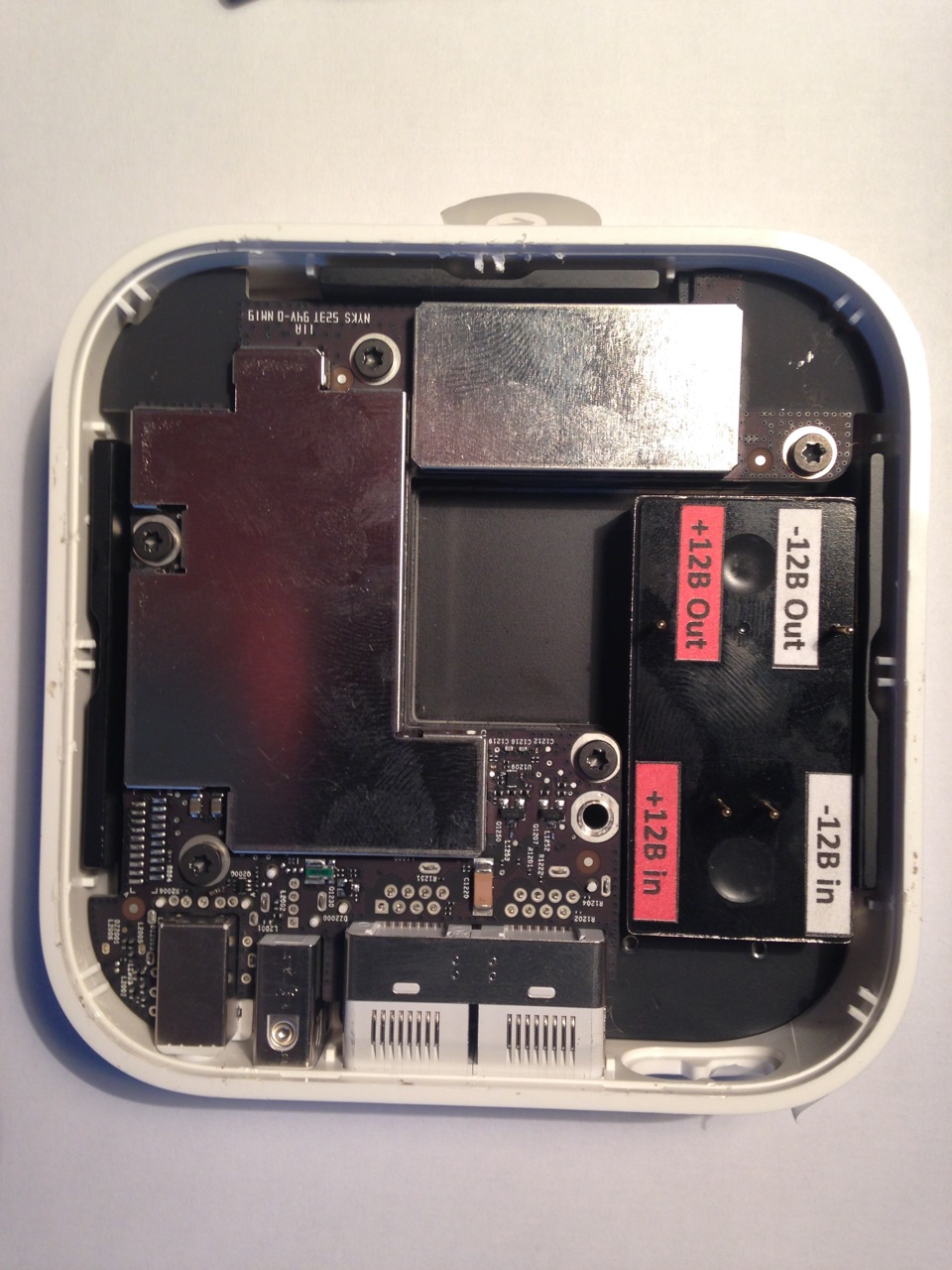

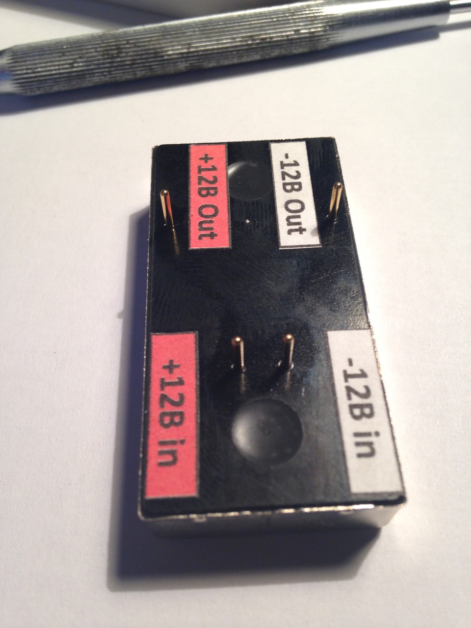

Подготавливаем модуль TRACO — клеем маркировку вводов и выводов
Крепим в корпус на двухсторонний скотч
Модуль DC/DC 12 — 3.3В (2.4Амп) в корпусе Apple

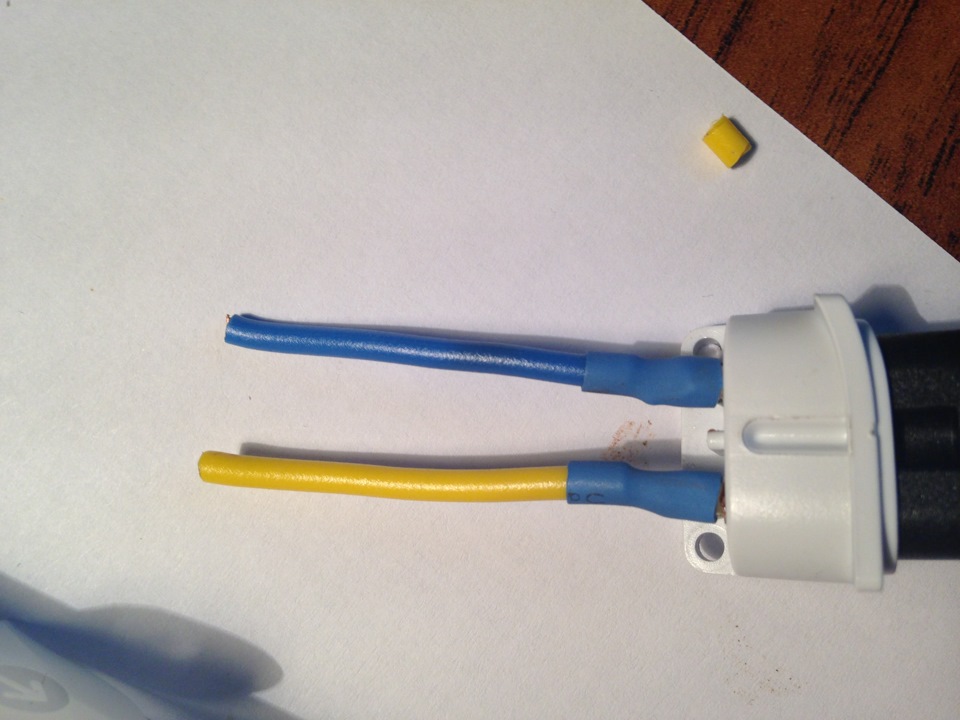

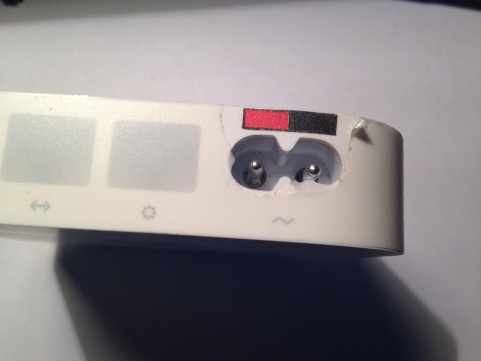

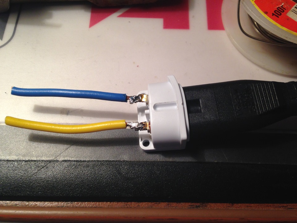

Отпаиваем розетку под вилку питания от старого БП
Готовим для подключения к новому питанию (паять рекомендую с вставленной вилкой питания — выполняет функцию дополнительного радиатора, отводит тепло от контактов)

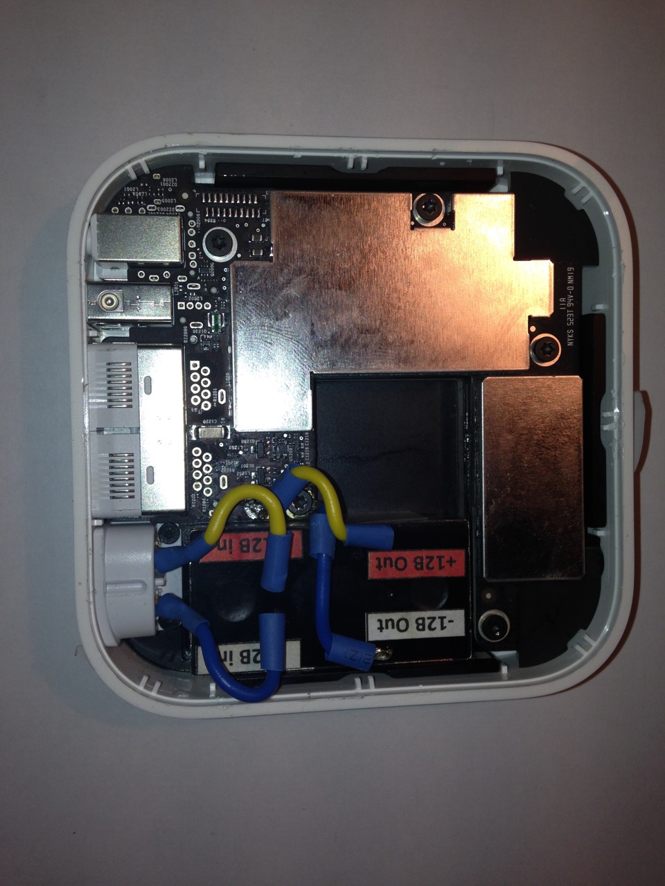

Подключаем модуль к основной плате и к входной розетке
ВАЖНО! Обязательно нанесите маркировку полярности на входную розетку! Переплюсовка на входе не допустима!

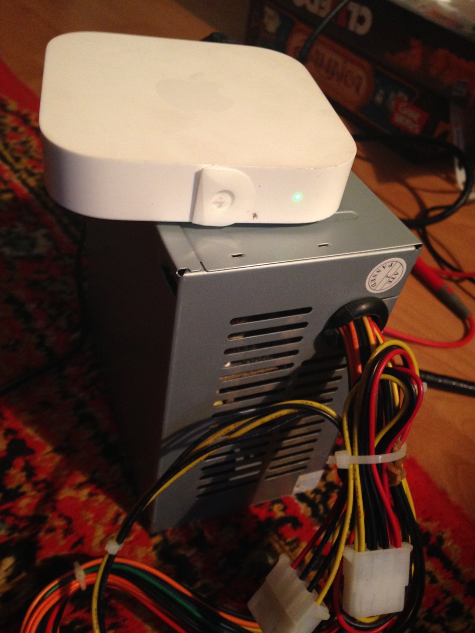

Защелкиваем обратно крышку. Проверяем работоспособность от 12В.
Блок готов для инсталяции в автомобиль.
