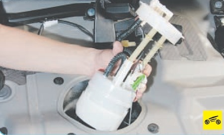

7) Запоминаем расположение бензонасоса, приподнимаем его и снимаем уплотнительное кольцо
8) ИзвлекаемПоднимаем бензонасос
и внизу отсоединяем колодку проводов и фиксатор шланга перекачки топлива от бензонасоса
9 Далее достаем бензонасос и сливаем остатки бензина из топливного насоса.
На этом процесс извлечения бензонасоса окончен!

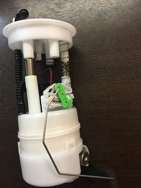

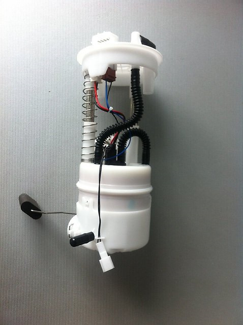

имейте просто ввиду, так как вам могут продать не тот бензонасос, ко мне часто обращаются, покупают по фото, не разбираясь…
и так для 4вд ОЕМ 17040-JD00A
для 2wd ОЕМ 17040-JD01A
а уплотнительные кольца у насосов одинаковые?
а вот 2вд
У вас 4WD, бензонасосы у 2WD отличаются тем, что у них нет внизу штуцера, у вд это идет штуцер на другую сторону бака, у 2 вд его нет…
Вот фотка 4вд
Вопрос? В чём разница…у меня бензонасос только с верхней колодкой и верхним штуцером, внутри нет штуцера и нет дополнительной колодки…это что? нижний штуцер — обратка?..и зачем ещё на датчике уровня внутренняя колодка — куда идёт?..
