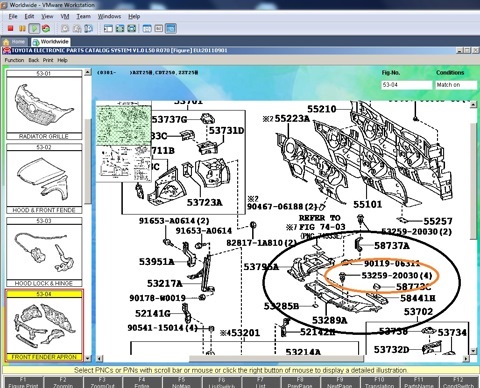

Многие владельцы сталкивались с креплением верхней облицовки радиатора, а именно в подборке клипс.На форумах полезной информации не нашел. Так как я занимаюсь продажей автозапчастей сегодня ко мне пришел клиент с просьбой подобрать клипсу крепления.

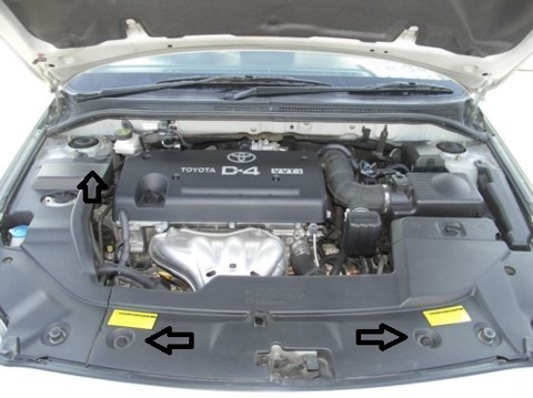

В оригинальной программе Toyota это выглядит так. Кругом я выделил саму накладку и клипсы

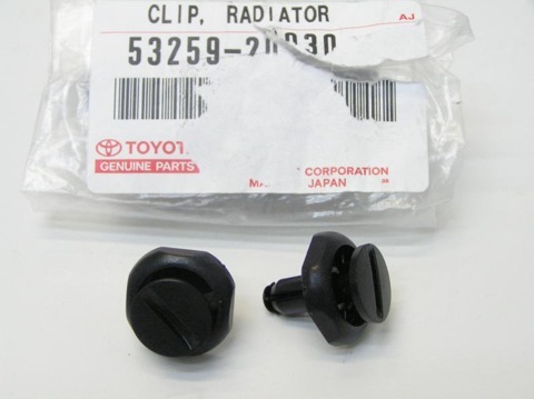

Пробив по вину вытаскиваем каталожный номер53259-20030 Клипса крепления накладки радиатора Количество 4 штуки
Как выглядят сами клипсы. И цена за клипсу 46.33р Не ну этож оригинал.)))

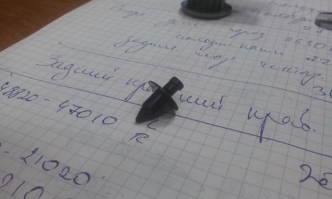

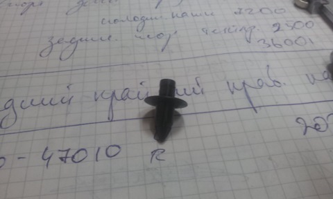

После некоторых манипуляции штангель циркулем подбираем саму клипсу KJ-034. цена клипсы 8.60р. что намного дешевле оригинала.
Ну и примеряем по месту. Ставим клипсы на родные места

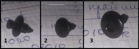

И ездим радуемся. А чтобы снять эту клипсу делаем так
1) клипса в стандртном виде
2) клипса зафиксированна
3) слегка нажимаем на центр чтобы столбик сдвинулся вниз. давить с сильно не надо

Ну тебе нужно столбик центральный чуть вниз продавить. Она не сломается. Эта клипса не такого плана)))
