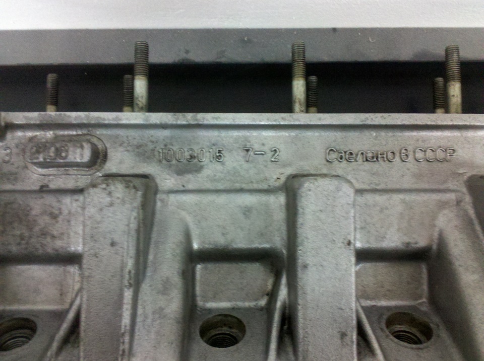

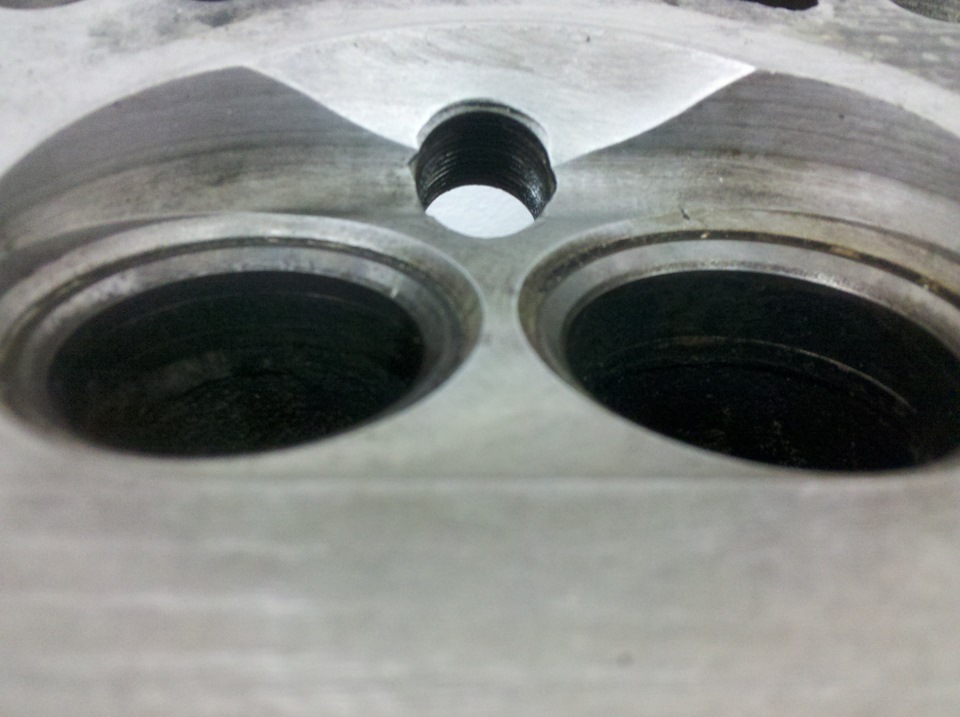

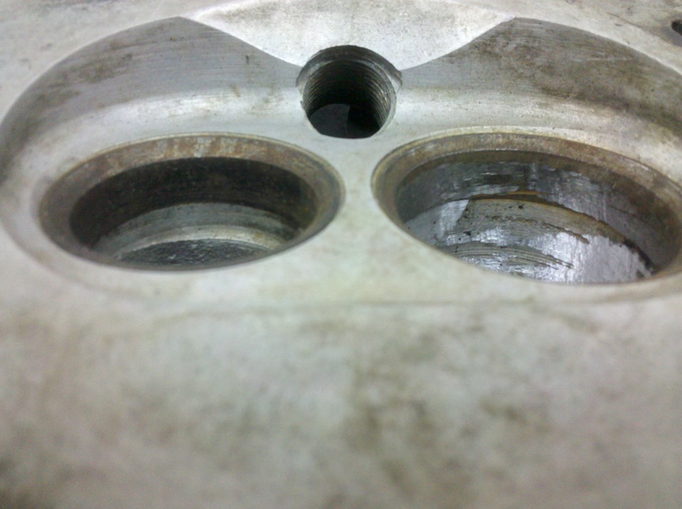

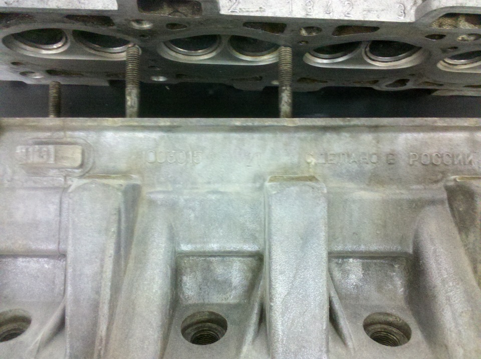

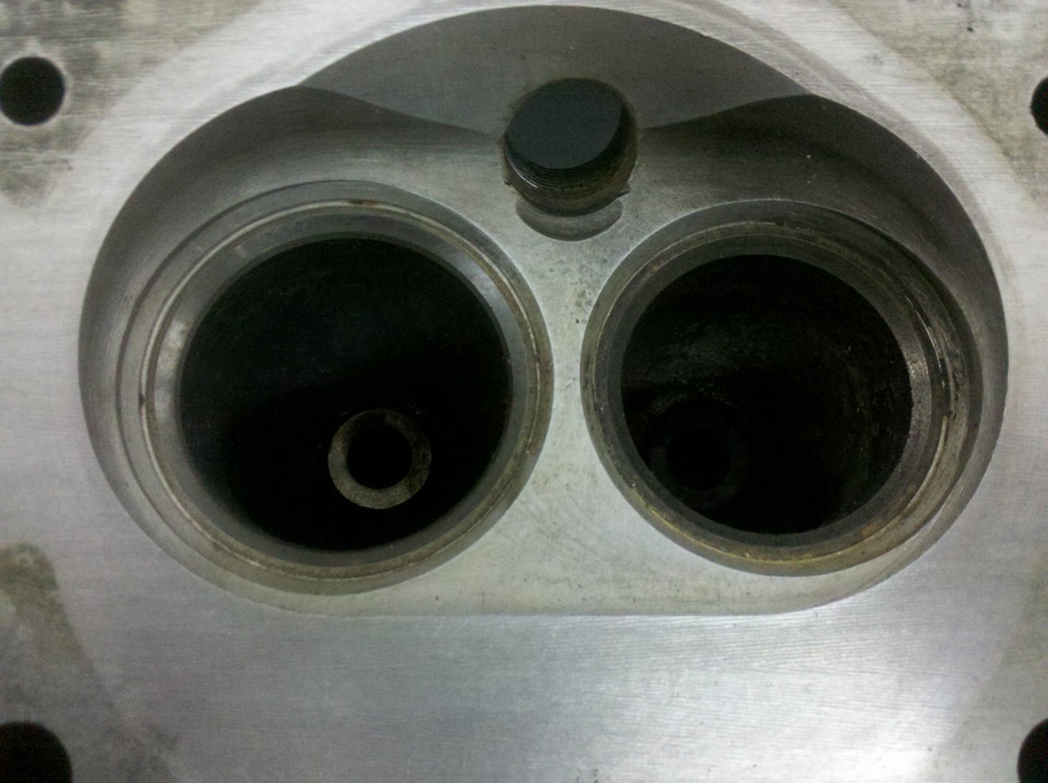

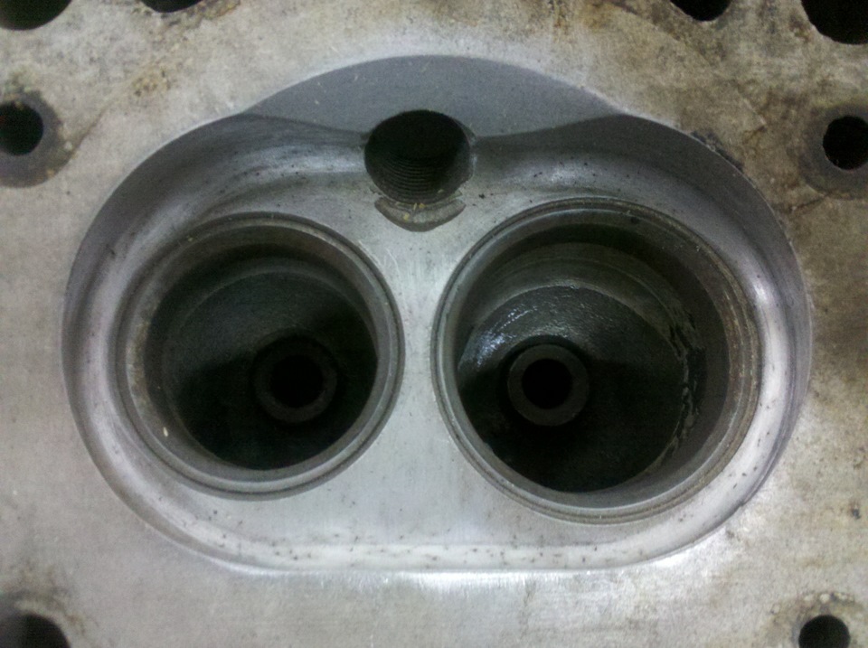

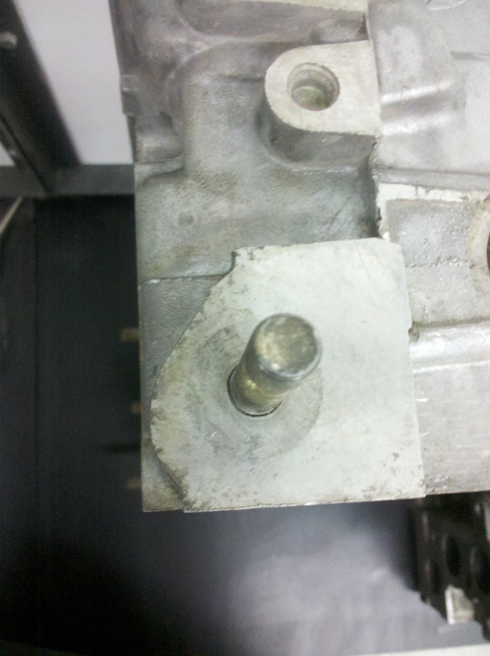

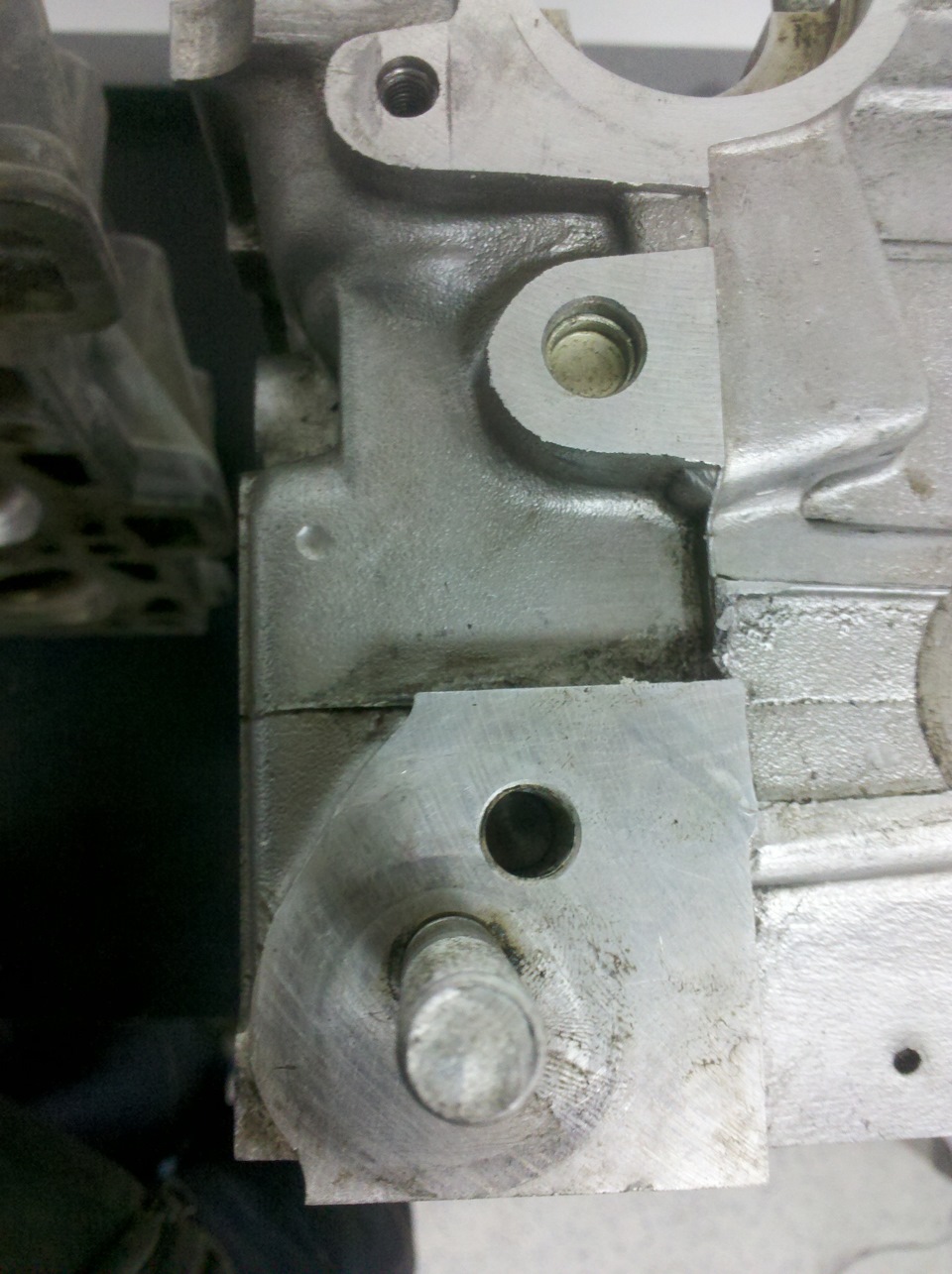

Итак, ГБЦ 2108 была родоначальницей. Очень хитрая и на то время современная.
Для мотора 1.1 л начали сверлить дополнительное отверстие под шпильку ролика привода распредвала, чуть с боку. И с тех пор головка стала иметь обозначение 21081 и была общей для моторов 1.1л и 1.3. В 1.1 ставили также иной распредвал.
Для мотора 1.5л, Увеличили незначительно КС под 82мм поршень, это позволило разместить впускной клапан большего диаметра. Седло также увеличено.
Для мотора 1.6л Ещё увеличили КС. Для сохранения СЖ под 92-ой октан.
Разницы в отливке головок я не нашёл, близнецы-братья, отличается только обработка сёдел и камеры сгорания.
-1118 имеет камеру сгорания на +\- 3куб.см больше чем у 21083(я не измерял)
-1118 и 21083 взаимозаменяемы, но надо учитывать степень сжатия! Для 1.6 мотра 21083 гбц её повысит, а для 1.5 1118-ая понизит.
-21083 гбц не подходит к 2108(1) блоку. 83-я имеет более широкую камеру сгорания, под поршень 82мм.
-Впускные и выпускные каналы одинаковые на всех головках!
-Мотор 1.6л имеет точно такой-же выпускной клапан как и на 1.1л)))
-Все распредвалы взаимозаменяемы!
Со слов Евгенийя Близнюкова (Bliznukov)
Камера сгорания имеет следующую кубатуру:
2108 — 21см³ (Вроде бы)
21083 — 23см³
1118 — 26см³
На фотографиях Две головки: 21081 и 1118.

На головке 1118 представленной на фото, 3 впускных седла 32мм, а 4-ое 33мм. Автоваз!
Объём камеры не нормируется, может быть что угодно. Лучше посчитать по месту.
Инфа интересная!Но разница между КС 81 головки и 83 в диаметре клапана, диаметре седла и канала, он 31 мм а клапан 35мм.А КС на 81 и 83 одинакова шириной 79мм, на 1118 — 82мм и седла клапанов не посажены в алюминий как на 81 и 83 и из-за этого + 3 куба объёма.
Каналы у всех что видел, одинаковые. Впускной клапан 81-ой 35мм, седло 30мм, а 83-я и 18-ая 37мм и 32мм соответственно.

головка 11118 лучше у нее правильная форма камеры сгорания. Приятно видеть что автоваз это тоже понял.
Откуда данные?
В 1118 короче путь капан-клапан при продувке
Резкий переход в КС создаёт микро турбулентности ухудшая на пару процентов прохождения газов.
1118 ГБЦ — попытка пирожок съесть, но и на х.й не сесть.
Или я заблуждаюсь?
крайне сильно. сравни фото на головке 11118 расстояние от кромки клапана до стенки камеры сгорания завод сделал больше, заметно глазу что на 2-3 мм там больше. отсюда повышается качество наполнения смесью.
в головках 21083 я всегда это место прохожу фрезой. на калиновских такого делать не нужно.
