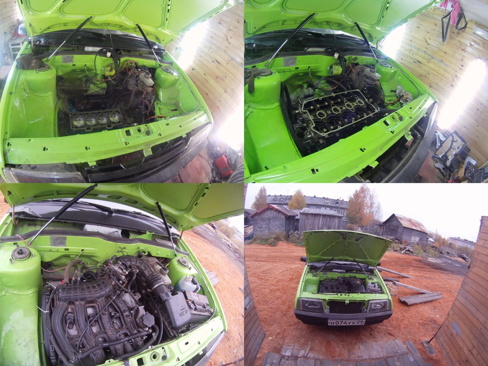

Статья написана по собственному опыту для тех, кто будет заменять двигатель 21083 на 21124. Кто ставил 16v вместо 8v вряд ли найдут что-то новое, статья скорее всего будет памяткой с некоторыми особенностями постройки 16V.
1) Покупка двигателя
Покупал я весь комплект для перехода — двигатель в сборе, эбу, косу, бак, топливопровод и т.д. Состояние было среднее, но при переборке пришлось расстачивать блок цилиндров. По мне проще покупать всё и сразу у одного человека. Мне обошлось всё в 20к рублей) На картинке двигатель приоры, хотя кроме катколлектора визуальных отличий нет.
2)Снятие двигателя и его основных систем
Думаю тут вопросов не возникнет, стоит запастись терпением, инструментом, wd-40, мурзилкой со схемой электрооборудования и, желательно, напарником.
На замену двигатель 21083 в сборе, выпускной коллектор, топливопровод и бак — остается только коробка, которую немного доработаем.
3) Бензобак и адсорбер
Перед установкой можно защитить его от возможной коррозии. Меняем бак и топливную магистраль, в двигателях 21124 и 21114 нет обратки…всё просто, но много неудобств с мертво прикипевшими гайками — wd-40 и приятель в помощь. Устанавливаем бензонасос, тянем от него два провода к ЭБУ, третий запитываем на массу. Меняем фильтр. В системе питания 2108 шланг от сепаратора идёт через двухходовый клапан в атмосферу, в системах с инжектором от сепаратора шланг идет к адсорберу, а от него в дроссель — в моем случае я просто заглушил шланг от дросселя к адсорберу, при перепрошивке отключаем проверку адсорбера, а можно и оставить адсорбер. Тросик газа меняется на инжекторный.

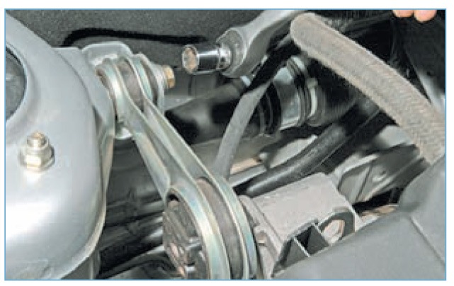

9) Дополнительное крепление двигателя
В 10-серии крепление приварено к стакану, в нашем случае самый популярный вариант это распорка с доп.опорой двигателя 2114/2110 16V. Ставится без проблем.

12) Первый запуск
Проверяем подключение всех датчиков, уровень масло, антифриза, отсутствие подсоса неучтенного воздуха.
Первый запуск перебранного своими руками мотора чувство неповторимое, не знаю как его описать когда садишься, поворачиваешь ключ, слышишь как бензонасос накачивает давление в рампе, потом тихий щелчок как будто шепотом предлагает завести мотор…брррр…ррррррр…16v как младенец начинает голосить, звук 16v как регги заводной)))
Что мы получили — по сравнению с карбом небо и земля, только одно отсутствие "подсоса" не может ни радовать, стабильный ХХ, экономичность, относительно современный двигатель с высоким потенциалом тюнинга)))

чтоб пластиковый коллектор снять/поставить сильно надо опускать мотор с задней подушки? Мотор закидывал в сборе со всем, кроме выпуска
Сильно, думаю на время установки можно вообще её снять)
Лучше не менять), нервы сбережешь.
Нервы беречь машинами не увлекаться ;)
