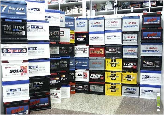

Всем привет! Появились первые симптомы для замены аккумулятора… Но поскольку никогда не покупал\менял их. Не знаю какой он должен быть. Интересует вопрос, они делятся там характеристики под определённый машины и размеры и напряжения и т.д.
Так вот Ласероводы, скажите какие параметра аккума нужны ну и какая фирма, модель себя очень зарекомендовала?
Всем весьма благодарен!))

Ого! Ну спасибо! Похоже я определился… — Medalist 75D23L
бери гелевый))
Forse желтый (смотри свою картинку) — недорого и надежно, брал такой на старую машину, никогда проблем не было. на работе такой стоит на газели уже 7 лет и еще пока не меняют.
