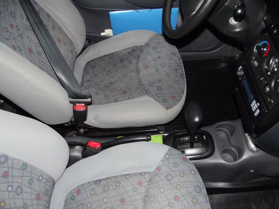

Здравствуйте.Подскажите кто знает, либо сталкивался с такой проблемой: по утрам, при первом запуске и после продолжительной стоянки, в холодное время, загорается лампочка АКПП на приборной панели. При повороте ключа зажигания как обычно загорается вся индикация, затем "ЧЕК" и "АКПП" гаснут, но при заводе двигателя индикатор "АКПП" загорается вновь, горит 3-5 сек.потом тухнет. Все положения скоростей включаются, при езде рывков нет, всё работает как и работало, при повторном запуске, на теплый двигатель и при плюсовой погоде датчик повторно не загорается.Что это за такое?
