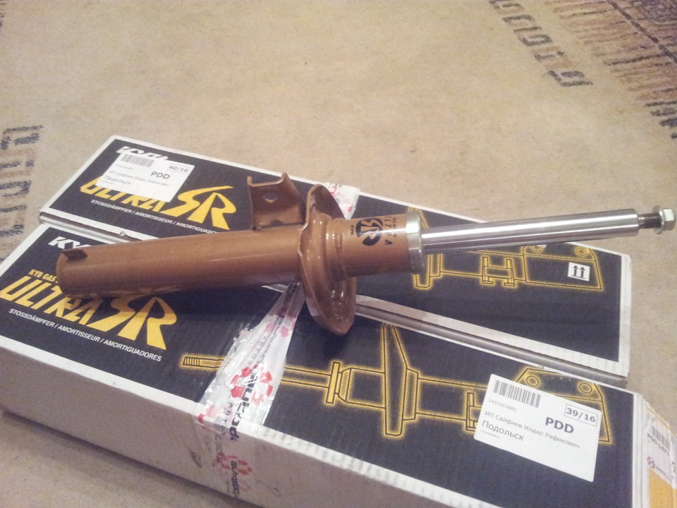

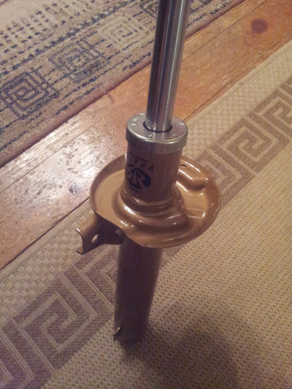

Без пред историй сразу к делу и по фактам:
Прикупил я себе передние стойки Kayaba Ultra SR с номерочком 325700, не ради тюнячки, а потому что одна стойка потекла и вторая на подходе, плюс замена опорников тоже на горизонте, а тут объявление о продаже данных стоек, по хорошей цене, позвонил продавцу спросил подойдут ли, почему продает, в общем все расказал-показал с его слов он покупал себе на Окташу, но продал машину, притензй к продавцу нет! Решил раз уж меняю спереди, надо и зад поменять (не знаю верно это или нет, но так рекомендуют мастера в сервисах), заказываю на автодоке задние Kayaba Ultra SR номерок 354006,на мою машину люди пишут такой номер, но звонят мне с автодока и говорят не подойдут, на вашу машину эта серия не подходит и бла-бла-бла. Вобщем пока заказывать не стал хотелось бы разобраться, Может кто то их заказывал или знает тот это номер или нет, бывают они на Skoda octavia A5 2fl 1.8 TSI или нет, и стойки передние с номерочком 325700 я те купил или нет. Всем заранее благодарен…

Нет, не то ни другое. Вы можете четко сказать: да встанут или нет не встанут, пттому что …
Ведь если б я спросил подойдут фары передние от а5 к а5 2фл, 99% сказали, что нет и были бы правы, но тот оставшийся 1% сказал что подтйдут, только надо переделать капо крылья и еще куча всего, но в итоге встанут… на драйве есть челочек у которого а5 4×4 с мордой от а5 2фл. А я спросил могу ли я поставить стойки куб вместо своих стоковых.авто у меня как выяснилось с ппд. Вот и все. да или нет?

Нет занижения в планах нет. Потекла стойка предложили ультра ср каябовские купил, выясняется что авто с ппд и без разные вот и пытаюсь разобраться встанут мне на штатную подвеску с ппд или нет.и если нет то почему
Встать то точно встанет, а как будет в эксплуатации известно только тем, кто ставил такой же комплект, если на scoutе с такими ездят, значит все ок должно быть я так понимаю

вот что каталог KAYABA выдает
www.kyb-europe.com/kyb-russian/catalogue.asp
Если верить ей то получается все ок:

эксист же пишет что не подходит для машин со спортивной подвеской и ппд.и мне теже самые номера кайяба выдала
Ага, а в автодоке говорят про сайлентблоки (задние переднего рычага) от ауди, что не подойдут, но люди ставят, а человек ниже на скаут их ставил. Так что ответ: "Так пишет автодок или экзист или еще какой то теоретик не катит".) Вот ответ: "я ставил у меня Окташа с ППД" не встали потому что…" или наоборот Вот это ответ)))

По каталогу 354006 подходят!Как и те что ты купил, они от Оставии Рс.
Подойдут! www.drive2.ru/r/skoda/214180/logbook/#j926724, www.drive2.ru/b/1021873/
