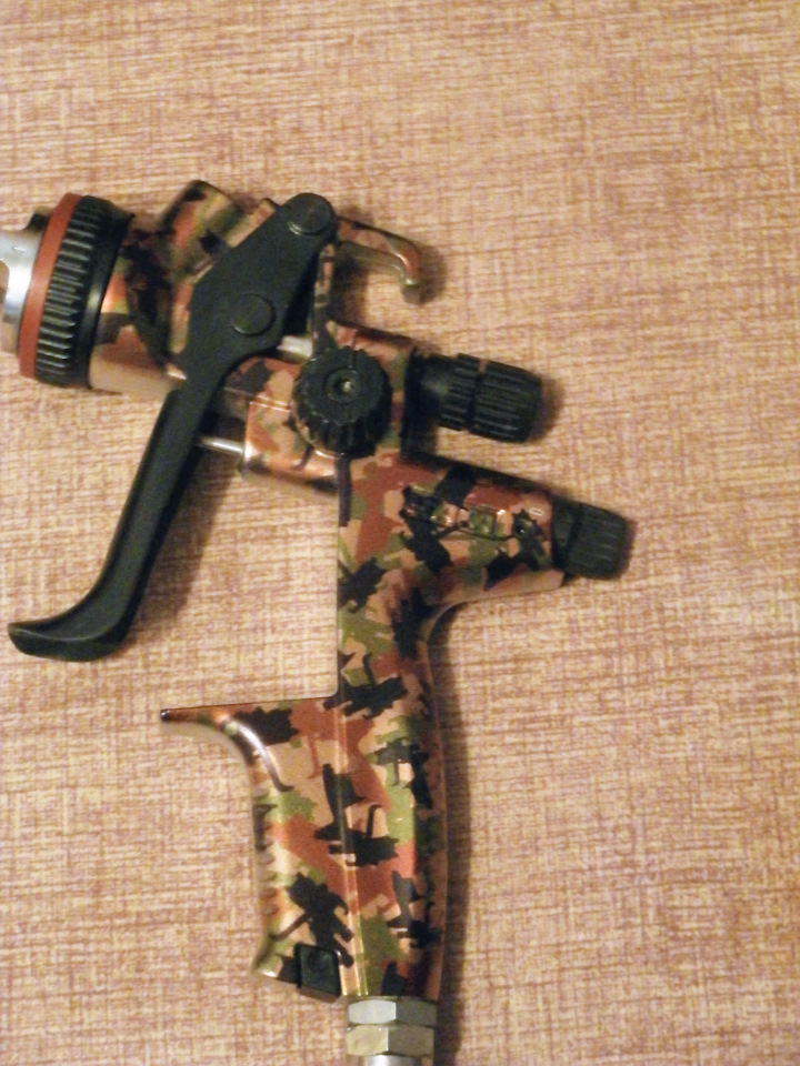

А этот под базу.
Под лак и акрил-SATAjet® 4000 B RP®(юбилейной серии"камуфляж")…Можно лак вообще не разбавлять…)под базу с 2009 года — МАСТАК.он hvlp Тайваньский заводской китаец …на серебре переход-легко.капоты крыши не полос не яблок…

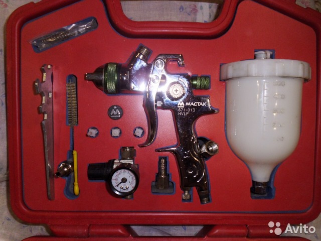

А пистолет очень похож на этот: media.okidoker.com/data02…_2.jpg?updated=1383640428
понятно…
Да, пистолет самый простой, гипербюджетный… Но, вот кроме цифры 5 ничего нет, а на втором таком же стоит " 1,5 " … Ооооооо! Меня осенило! Может это просто тупо китайская циферка " 1, " не пропечаталась…))))
ч ща тоже подумал об этом что он правда 1,5…льет сильно?!
Да мы им красим безответственные детали…))) Грубо говоря — ЗАЛИТЬ краской, чтоб во все дырки затекло =)=)=) А льет, когда откроешь подачу по больше, просто мама-не-горюй…
сто пудов 1,5)))
Нет, такого точно нет…
странный ствол))) может на игле есть что)))
Сейчас не помню… А что может быть?
тоже маркировка…1,3…1,4…1,5
Простите за банальный вопрос. Подскажите, где на пистолете посмотреть сопло с каким диаметром на него установлено? Понимаю, что вопрос, возможно, из серии: где у машины колеса… Но, правда, что-то запутался…(((
да ничего страшного я например не понимаю вообще как реле работает))) на самой воздушной головке должно быть написано или под ней на дюзе… planeta-gelezyaka.com/ima…/data/PT-0100-600x600.jpg этот к примеру 1,4
Спасибо. А если там написано просто " 5 " … но, я, почему-то, не думаю, что это сопло 5мм уж больно оно маленькое…
а под воздушной головкой написано что нидь…

Да тема не конкретно про ствол а об системах! я себе например на базу хочу девилбисс про лайт с головой Т10…а на лак ивату от пинин фарино))) можно будет как нибудь по моделям разобрать)))

в личку и фотки оного можно скинуть…если таким работал расскажу…если нет, то подскажу хотя бы его систему и принцип правильной им работы…
хорошо. вечером сделаю.)
