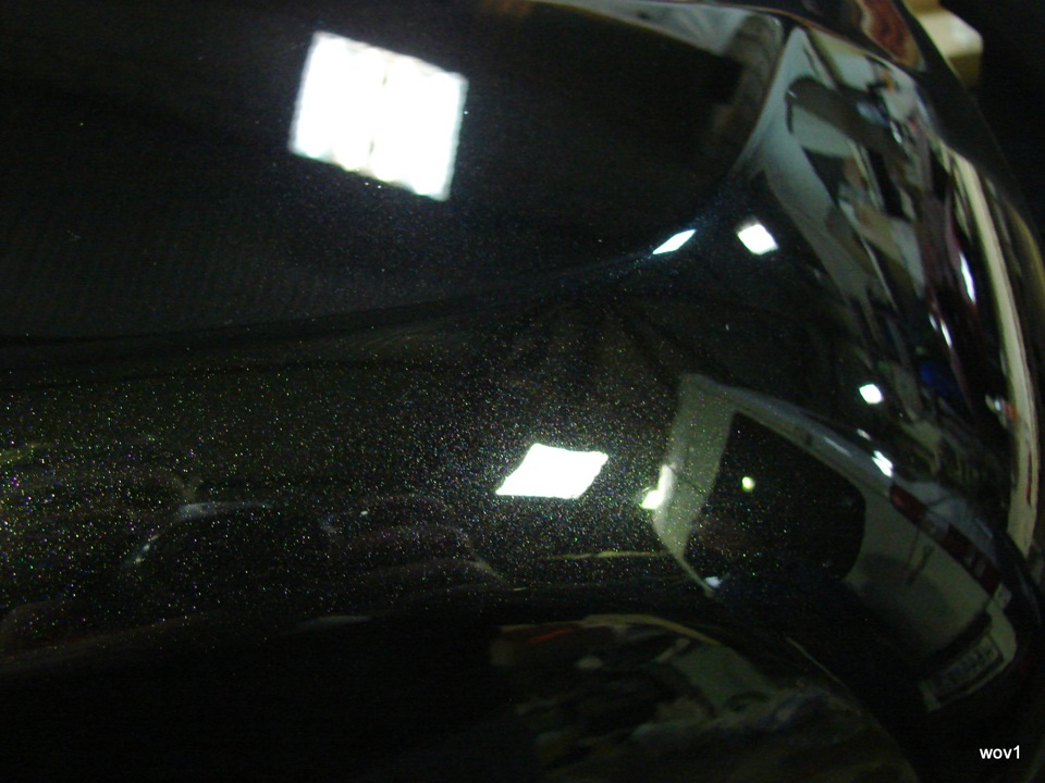

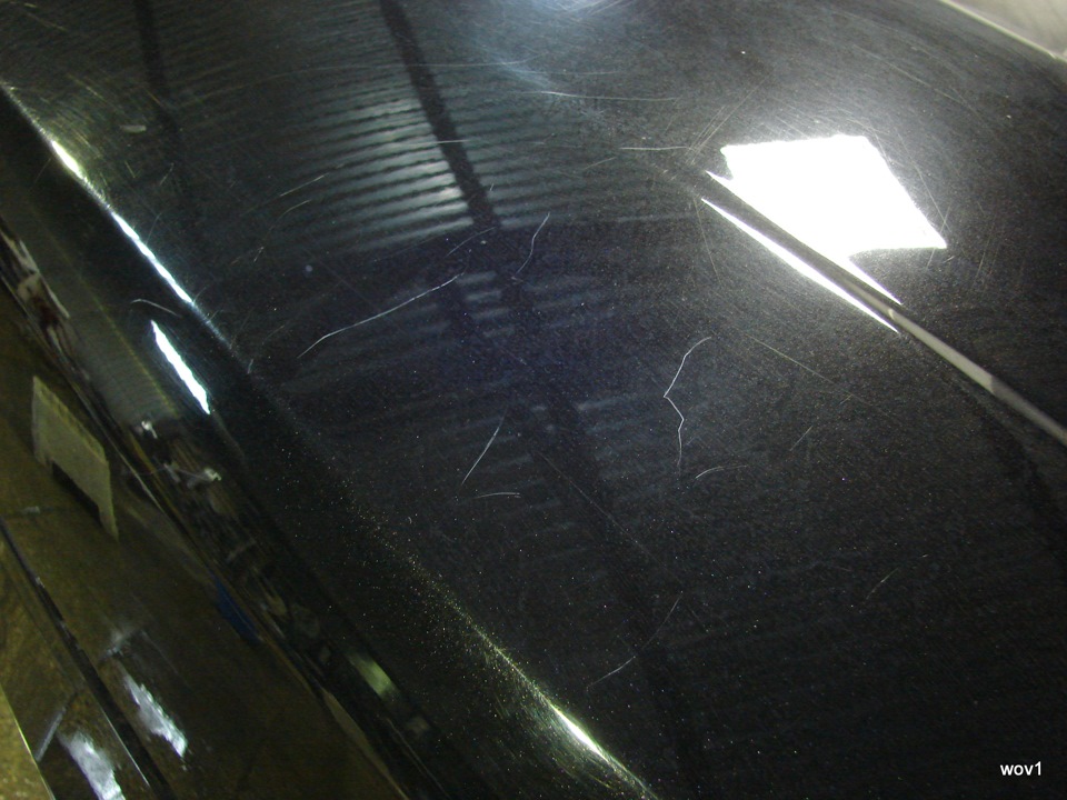

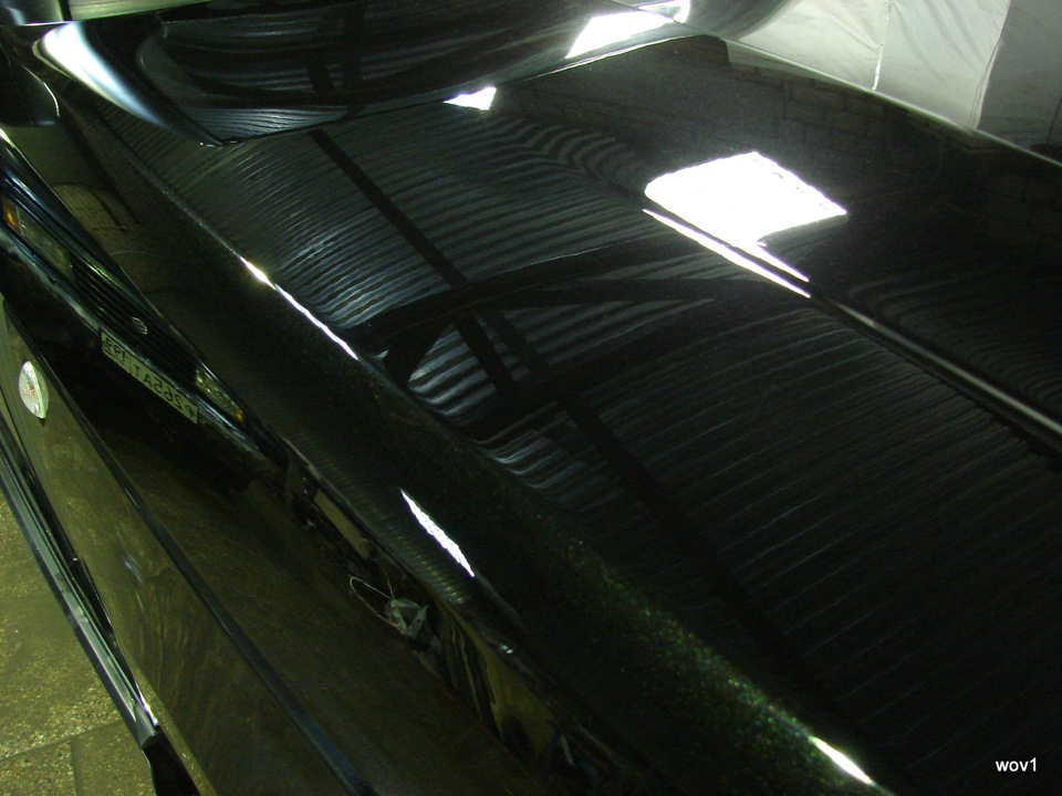

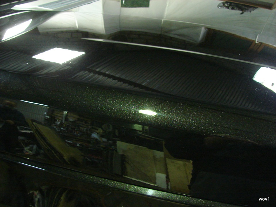

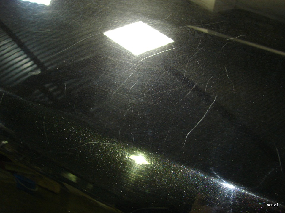

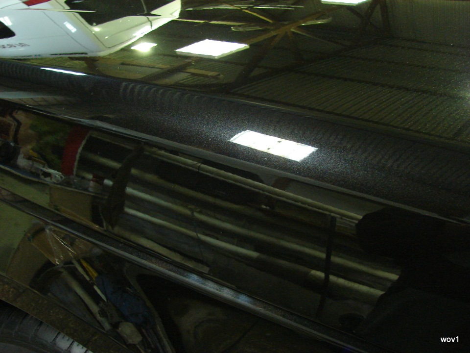

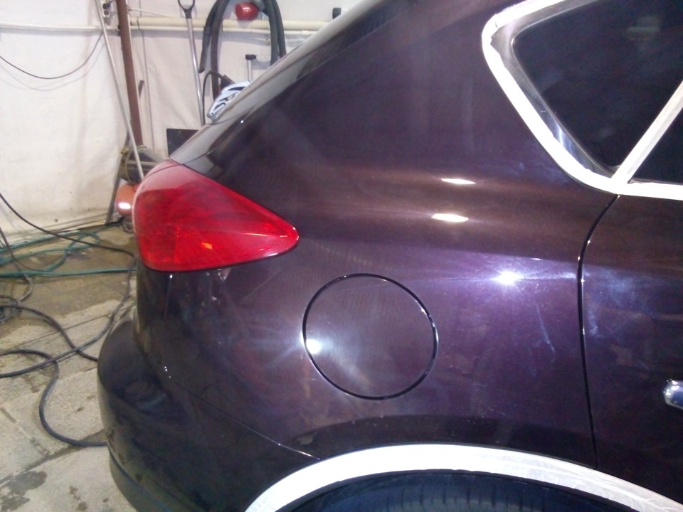

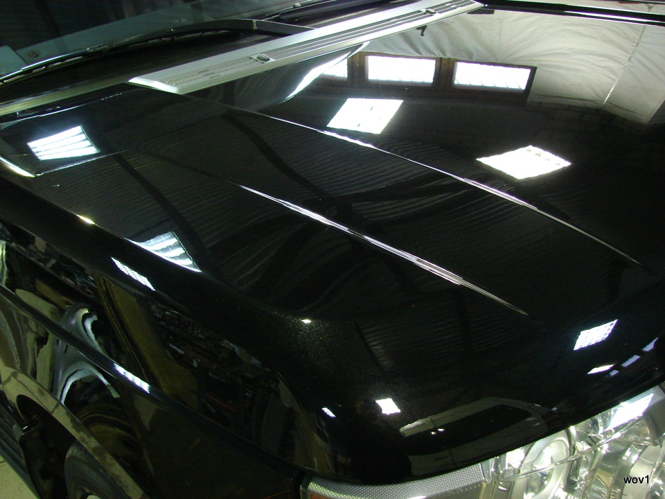

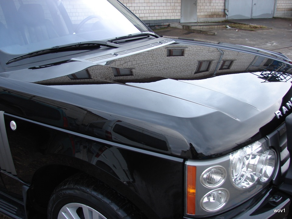

Об эффективности такой полировки можно судить по этим недавним фото
Стоимость такой работы относительно небольшая, так как расход материала минимален, материал популярен и продаётся практически в любом сельмаге.

Приезжала ко мне машинка в чёрном металлике с приличной риской покрытая керамикой с протирами на кантах до грунта . Незабываемое зрелище. На вид, как будто протир под лаком .
Вот на своём я тоже такое увидел, поэтому и стоит не до крашенная в гараже, думал спец — 3.14здец, стаж, опыт и т.д. лучше сделает, ага — руки тока нужно что бы росли откуда надо сначала, я уже молчу что пол машины покрашено в пусть и синий но совсем не такой металлик как вторая половина. Причём был удивлён что я не доволен!

И что интересно, каждый раз, при полировке, нахожу для себя что-то новое. Вот только с керамическими лаками, не всем нравится работать.

Аналогично. С керамикой физически несколько тяжелее, но если процесс налажен, то всё идёт нормально.
Именно маляров я и привлекаю для поиска косяков на особо ответственных машинах. На РэнжРовере они их не нашли . )
Пример с полировкой очень интересный.Я такие убирал только после наждачки.Какие пасты использовал и за сколько "заходов".Я то же сижу на 3М.
Основные по керамике это 349 и 417 . Как таковых проходов у меня нет, я работаю по участку, пока работает абразив пасты . На разных лаках это различно по времени .
