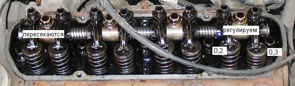

11. РИС 3 добившись совпадения метки и пересечения клапанов на 4м цилиндре, на 1м, согласно рисунку 3, проверяем щупами зазоры между концом стержня клапана и коромыслом.
впускной клапан 0,2 мм, выпускной 0,3 мм*. Добиваемся поворотом регулировочного винта (ключ №11) плотного вхождения щупа в зазор. Регулировочный винт имеет резьбу «жесткая нить» и не требует применения контргайки.

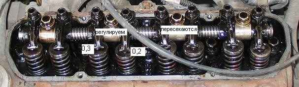

12. прокручиваем шкив на пол оборота (180 градусов) до пересечения клапанов на 3м цилиндре. стараемся точно поймать момент начала движения клапанов в разных направлениях.
13. РИС 4 регулируем зазоры на 2м цилиндре

регулируем пересекаются
…1…4
…2…3
…4…1
…3…2
