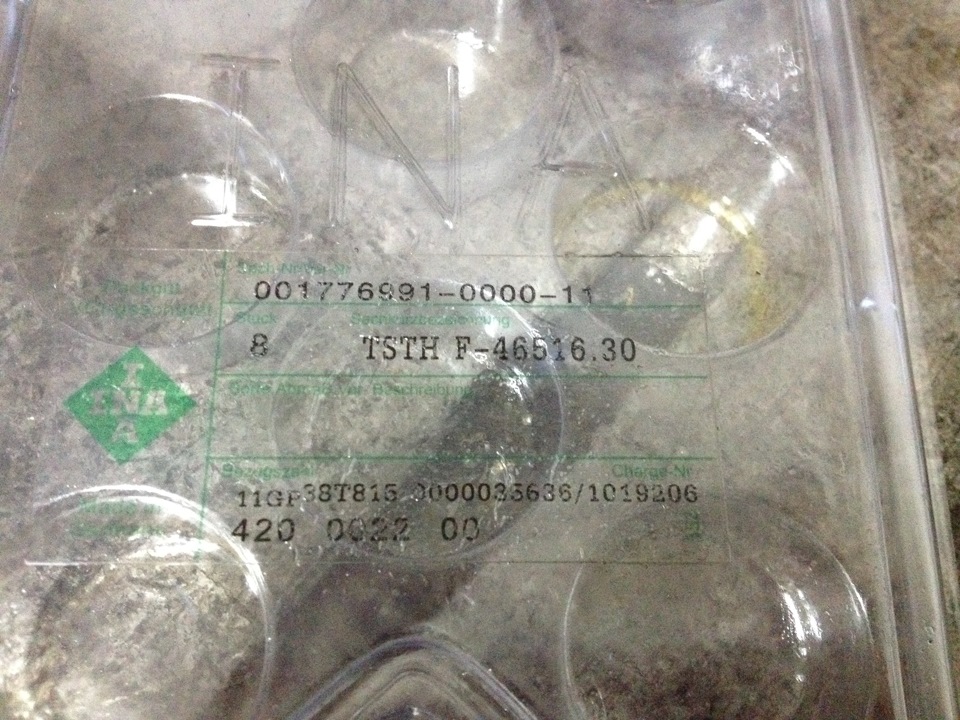

Ну во первых поторопился я с покупкой гидрокомпенсаторов фирмы INA, хвалёная фирма оказалась подделкой, взятой в серьёзном магазине запчастей в нашем городе, на фото ниже будет видно, что я купил.
Вот информация для сравнения подделок.

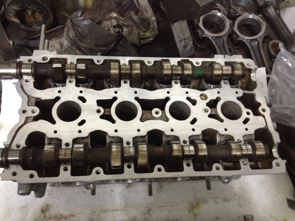

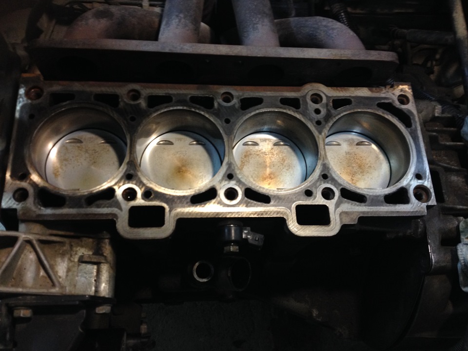

Из за этого и ещё из за клапанов пришлось снимать головку дважды перед финальной установкой.
В процессе были выявлены бракованные\поддельные гидрики INA, которые даже после разрядки\зарядки продолжали\продолжал адски стучать, создавая эффект дизельного двигателя.

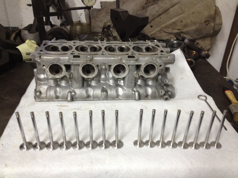

Ещё одна неожиданность поджидала нас в том, что два клапана в комплекте ЛАДА-ДЕТАЛЬ были длиннее на 1,2 мм своих собратьев из комплекта в 16 штук, что тоже не давало правильно закрываться им, в итоге пришлось на клапанах торцевать ножки, по 1мм на всем комплекте, для правильной работы всех цилиндров ДВС.В общем повеселились мы от души. Так что настоятельно рекомендую проверять все высокоточные запчасти на оригинальность и качество, размеры.
Клапана были облегчены в среднем на 2-3 грамма не сильно изменяя плавный изгиб ножки, также шлифовалась рабочая кромка под 45гр и притиралась на каждом клапане.

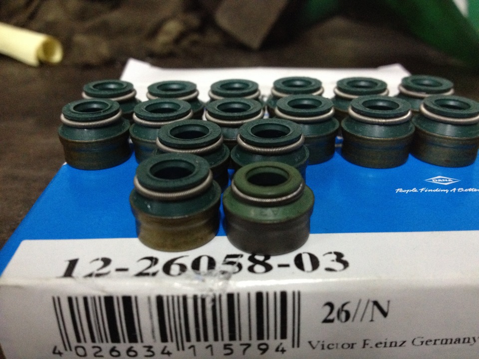

Сальники клапанов использовались фирмы Victor Reinz 12-26058-03.
В итоге гидрокомпенсаторы были установлены оригинальные, которые стояли, также они были перезаряжены и подготовлены, кстати на палёных гидриках INA не было ни одной маркировке, на заводских была лазерная маркировка на внутренней кромке гидриков, что на фальсификате делать не будут никогда, слишком дорого.

Пробег на момент переборки 110000 км, двс как целочка по плоскостям, хонинговке, и по выработкам, если бы не загиб, то вероятней всего очень долго можно было бы не лезть.

Дружище, ты уже сталкивался, подскажи поподробнее, как отличить подделку и оригинал гидриков INA?
avtodetal63.ru/dvigatel/zamena-gidrokompensatorov
На подделке также нет никаких нанесений и надписей на гидриках самих

Клапана облегчались, при облегчении не рекомендуются слишком жёсткие пружины.На руках были заводские пружины прошедшие 300 т. км+, мы сравнили с моими, мои, как новые, этого вполне достаточно, чтобы проездить ещё 100ку тысяч минимум.
Плоскость блока не пострадала и шлифовать плоскость идеально ровную без раковин и коррозии не имеет смысла, она была просто почищена и подготовлена, плоскость ГБЦ шлифовалась 0,08 из за того что во время работ с ГБЦ зацепили в паре мест её — таким образом степень сжатия на месте, прокладка легла из под головы не сечёт, ОЖ и масло на месте по уровню.

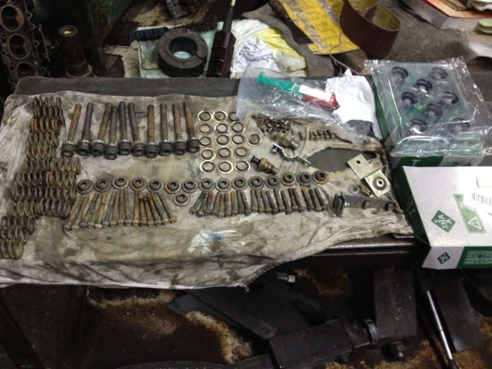

Судя по фото 4 ремень ГРМ специально что ли не натянули до нормы? Вроде бы на натяжном ролике метки не сошлись. Если уж такой глобальный ремонт затеял почему не доделал до 124-го, чтобы уж наверняка знать что клапана не погнет. Или так на время?
Всё дотянули, вот по этой теме схождение метки на последней фото
www.drive2.ru/c/1543973
Это не здесь финишная сборка, но метка может смещаться во время проворотов ГРМа, она так и работает, её в ВМТ нужно только по метке затягивать.

Клапана полировали после станка?
где точились да, рабочая кромка(45гр) после шлифовки на станке только алмазной пастой притиралась и все)
а есть фотка самих гидриков? там вроде на оригинале внутри выбито чтото, не помню уже что…
на оригинале выбито))на тех что купили полный ноунейм по виду, только коробка от INA

а как определил что ино контрафакт?
И посмотри на фото на мою упаковку

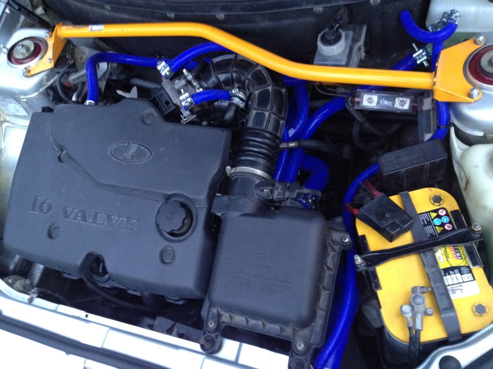

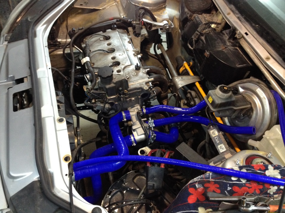

Хорошая работа! Никто так не сделает, как сам. Классные шланги! Силикон?
www.drive2.ru/c/1540460
Спасибо, всё также в БЖ
Выходит: не все то золото, что блестит)
Ну да, видишь при заказе силикона были тонкости.Сами патрубки хороши.
Ну это самое главное. Желаю ни одной капли пролитого антифриза!)
Спасибо, приятно, аналогично успехов =)

клапана вы облегчили, но вот форма т образного клапана концкая, и то что пастель собрана динометрикой, это хорошо, но когда часто разбираешь собираешь то поймешь что достаточно маленькой трещетки и затяжка от кисти .
плиту ГБЦ крутили без дино,
им только голову к блоку прикручивали, там от руки крутить только на свой риск.
ну по клапанам ХЗ, полет нормальный…кто то тюльпаны любит, а кто то Т )
