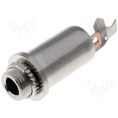

Далее нам понадобится хороший 3х жильный провод, разъем 3,5 типа мама и 2х2 пин коннектор.
Данный разъем имеет такую распиновку
Согласно этой информации паяем провод с одной стороны с 4пин коннектором (у меня не было на 4, я взял на 8 пин

Итак, когда наш провод готов, нам необходимо его подключить к магнитоле, как я уже говорил выше, сюда
Разместить сам разъем я решил в левом бардачке над панелью приборов
