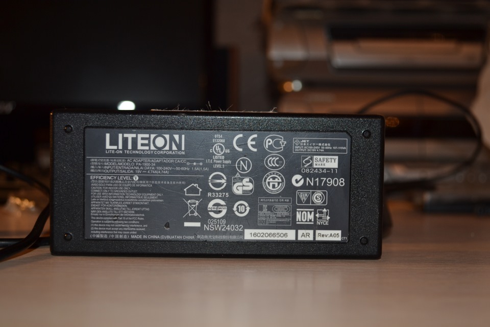

Всем доброго времени суток =))

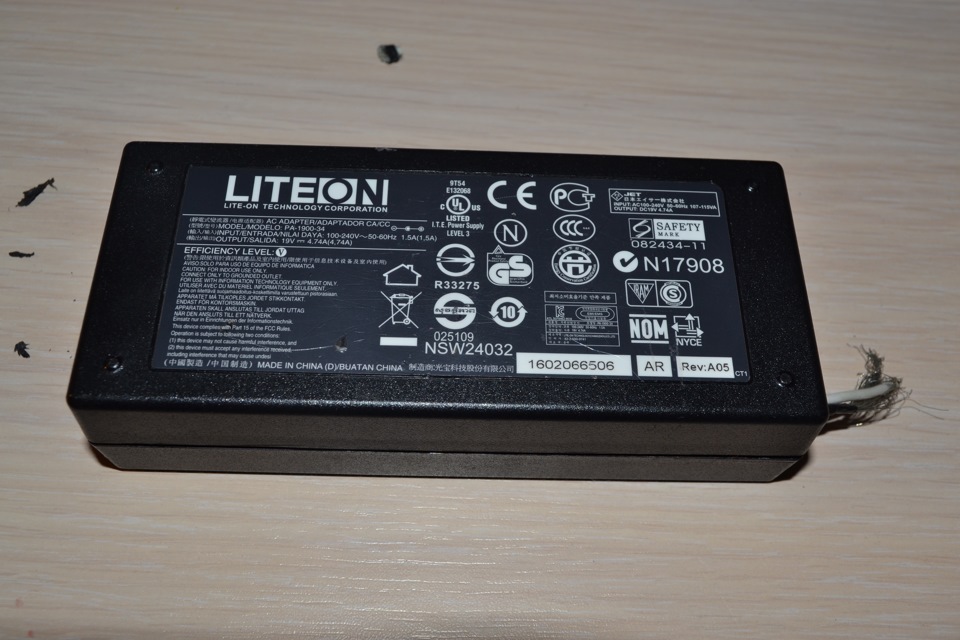

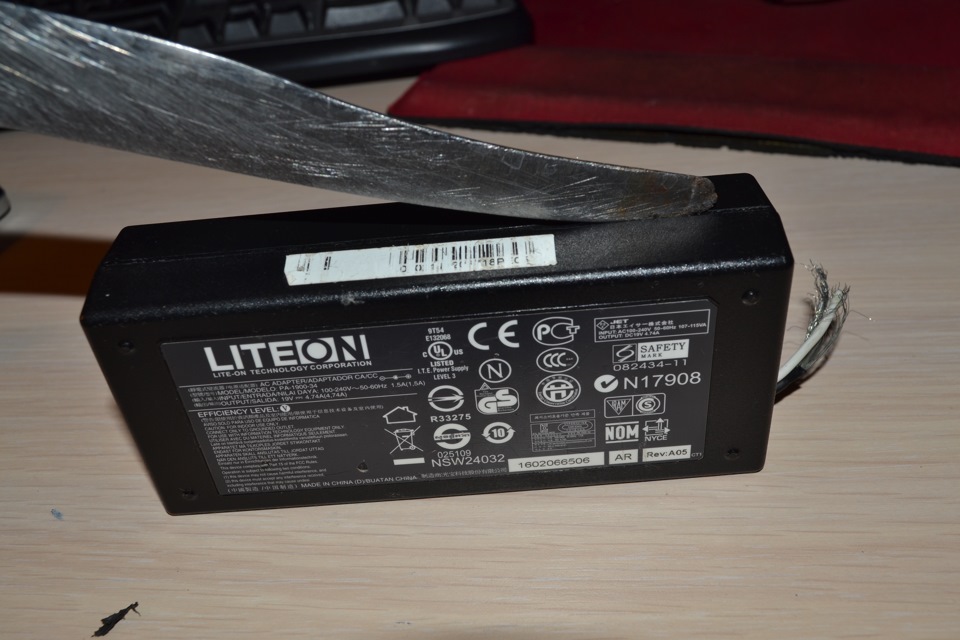

Поделюсь способом ремонта блока питания\зарядки от ноутбука Acer.
У других ноутбуков зарядки похожие, по этому я думаю общие моменты одинаковы… В моем случае ремонт пустяковый, всего навсего переломился проводок от блока питания к ноутбуку, вот в этом месте:
Но мало ли кому пригодится =)))

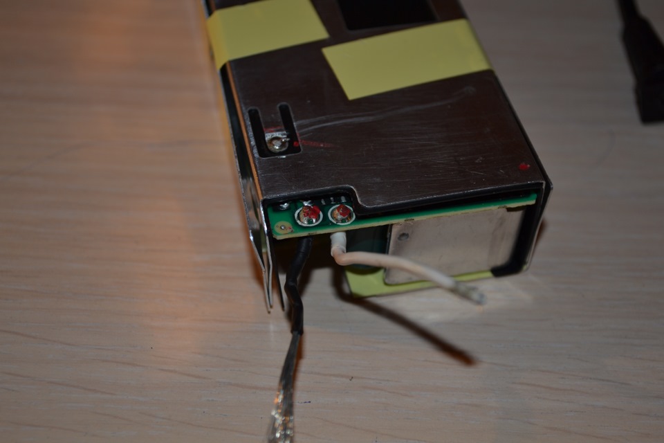

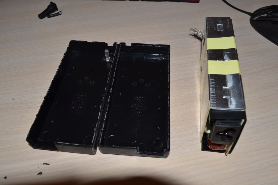

Но тем не менее возникает вопрос как его разобрать… ведь он не разборный, а корпус склеен. Но и тут все достаточно просто, достаточно просто взять нож или какой другой похожий предмет, поставить его в паз и сверху чем нибудь постучать, например пассатижами в моем случае:

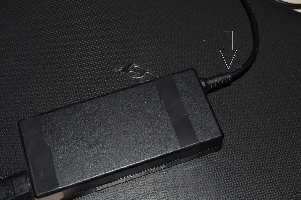

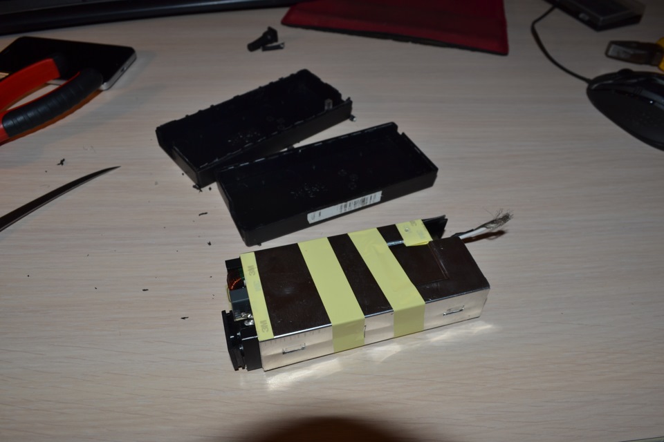

Он достаточно легко "располовинивается", далее видим такую картину:

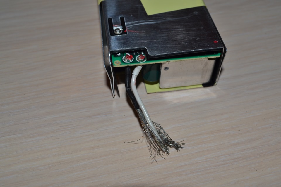

Потом я отрезал провод:

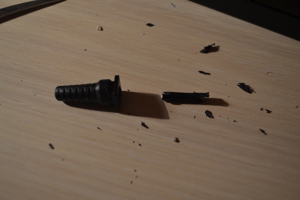

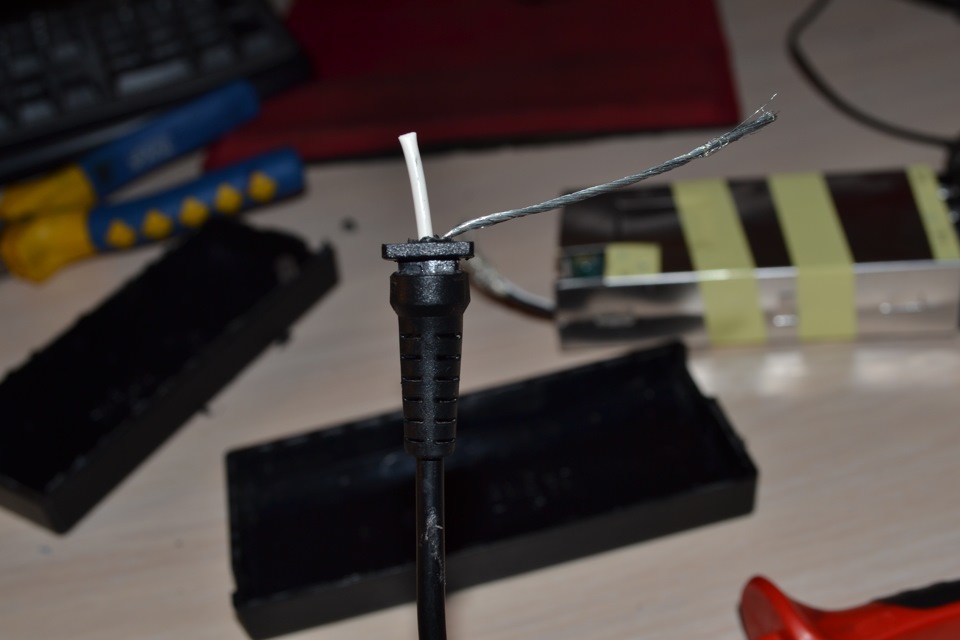

и достал вот эту фиговинку:

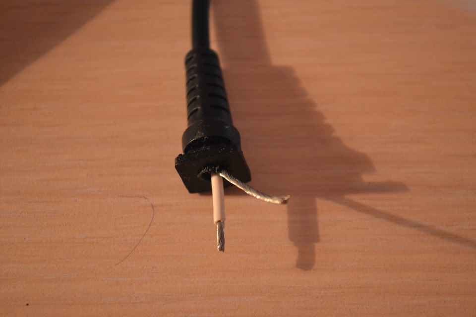

Ну а дальше все совсем уж просто =) Нужно зачистить провода и поставить фиговинку которая выше обратно на провод:

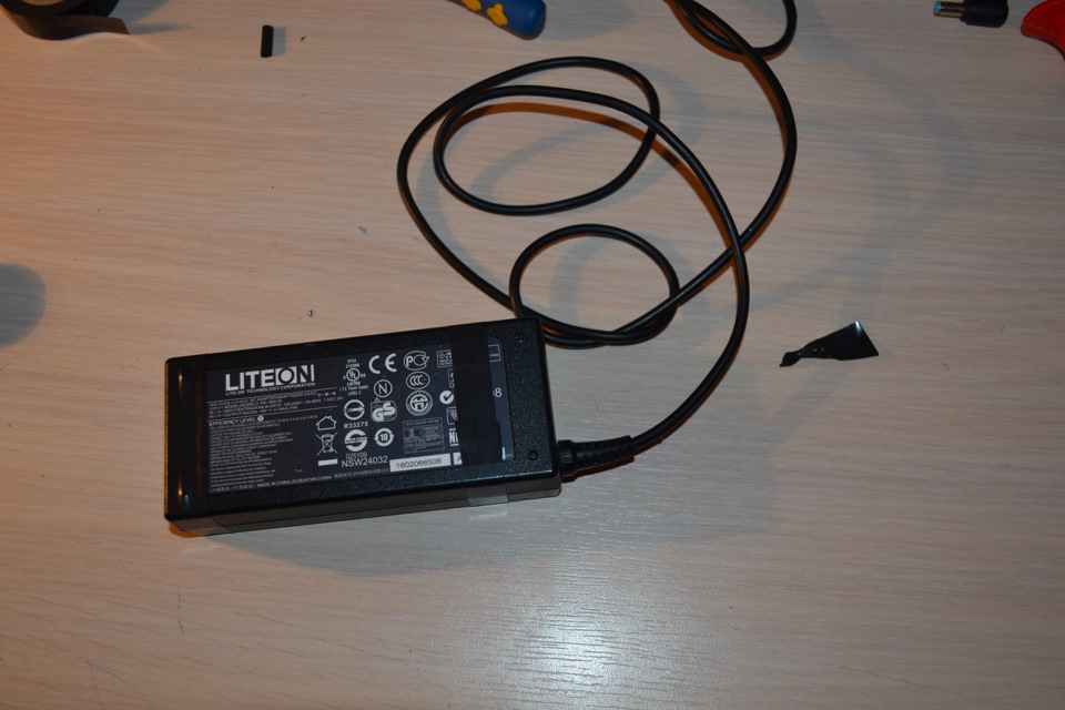

и припаять провода к плате на блоке питания, вот в этом месте:

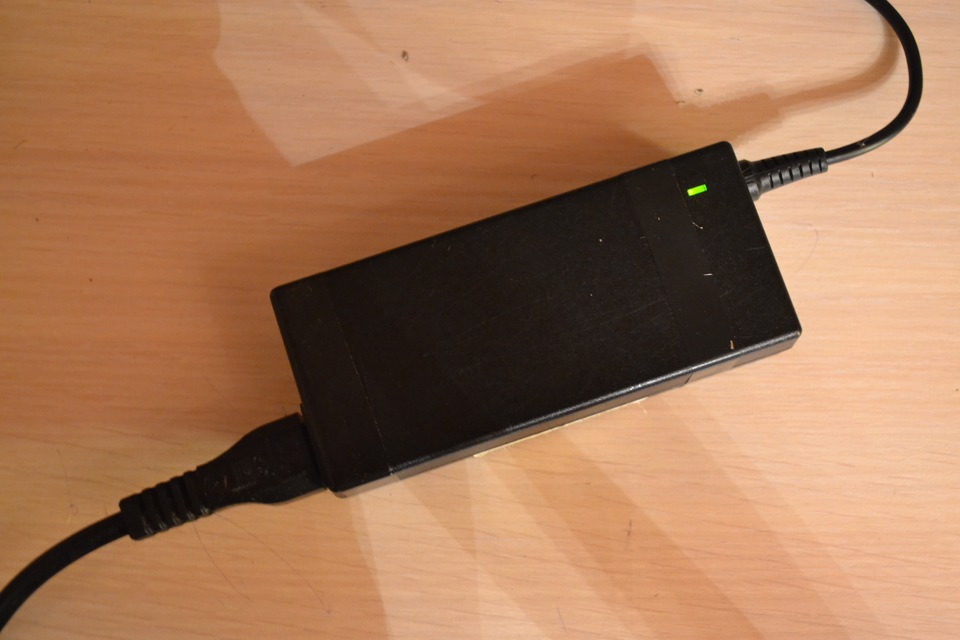

На этом почти все, осталось его только собрать, я не стал заморачиваться с клеем или еще с чем то, а просто обмотал его черной изолентой в двух местах, считаю что и так нормально =)
Подключаем к компу и проверяем=)) Все работает:
На этом все =)))

Корпус блока питания ноутбука можно легко открыть по шву из шприца 95 бензином немного пролить и сам откроется

а я ножовкой уголок подпиливал, а потом плоской отвёрткой мощной проворачивал и корпус по шву расходиться.
тоже хороший вариант =)
Я ножовкой пилил и норм))) Мотом так же на изоленту)))
Ножовка как вариант =)))

С минимумом повреждений разбирается блок скальпелем.
Скальпелем возможно удобнее, но и тут корпус совсем не повредился =)

как техник по ремонту компьютеров и оргтехники, дам свою объективную оценку:) и так, всё сделано аккуратно и, самое главное, правильно. имеется в виду разборка блока и зачистка-пайка проводов. всё это сделано правильно, именно такой подход я и уважаю(а не ловлю согнутого провода и заматывание скотчем). от себя лишь добавлю, что "фиговинку" (сам не знаю, как она называется:)) желательно приклеить к проводу, т.к. она не даёт случайно выдернуть провод из блока и повредить его или место пайки. и ещё посоветую натянуть на эту фиговинку подходящую по размеру мягкую пружинку длиной 4-7 см. у меня так защищены провода на мышках, наушниках и других подобных приборах/устройствах. что такое перебитый/перегнутый дома провод я уже и не помню:)
Спасибо, Алексей =) А фиговинку эту и правда стоит приклеить. Тока не совсем понял про пружинку, куда натягивать… =)
не за что:) вот как раз на эту фиговинку одним концом и нужно натянуть пружину, а второй конец будет просто свободно болтаться на проводе:)

Обратно все собираю при помощи термопистолета. Получается надежная герметичная конструкция. Последнее особенно важно.
А разбираю разрезая потихоньку канцелярским ножом (с обламывающимися лезвиями). Стучать плохо, и большинство БП склеено так, что не разломаешь.
Термопистолет как вариант =) Про склейку, значит мне повезло, раз так легко разобрался =)))

греющийся блок питания склеивать термопистолетом не лучший вариант, я склеиваю дихлорэтаном.
А разобрать блок питания как раз предложенным автором. лучший вариант, ещё я разбираю скальпелем, и на работе разбирали старым советским ножиком, сточенным под п и слегка заточенным. вообще здорово разбирает.
Чтобы начал плавится клей нужна такая температура, что блок питания просто уже весь расплавится и сгорит. В последствии разбирается проще. Дихлорэтан клеит плавя пластик, т.е. намертво, больше не разберешь. Так чем это не лучший вариант?
Привык я пластик дихлорэтаном клеить. быстро и надежно. разбирать постоянно смысла нет, особенно клиентам когда делаеш.
Вот клиенты как раз и несут их по 5 раз. Те, кто ломает шнуры, делают это с большим постоянством и в одних и тех же местах. Именно исходя из этого и не заклеиваю намертво.
Неосвещенным остался момент закрепления провода. Та трубочка предотвращающая излом была сварена с проводом. а теперь провод просто проходит в ней. Есть опасность оторвать пайку или скрутить и коротнуть провода внутри корпуса БП. Думаю это важно.

В данном посте полезным считаю момент вскрытия корпуса блока.
Многие думают, что открыть его нужно как-то аккуратно не сломав защелки, а оказывается (правда я знаю это давно), что защелки спасти не удастся, поэтому или изолента, или термоусадка, или всеми нами любимый скоч помогут соединить всё назад. Ну а как паять или как провода чистить — ясное дело многие знают.
Так я об этом и написал, как его разобрать =) а уж как проводки припаять, это так, до кучи…=) понятное дело, что припаять сможет каждый =)

Ни как припаять два проводка, а как разобрать корпус… про проводки до кучи =)
