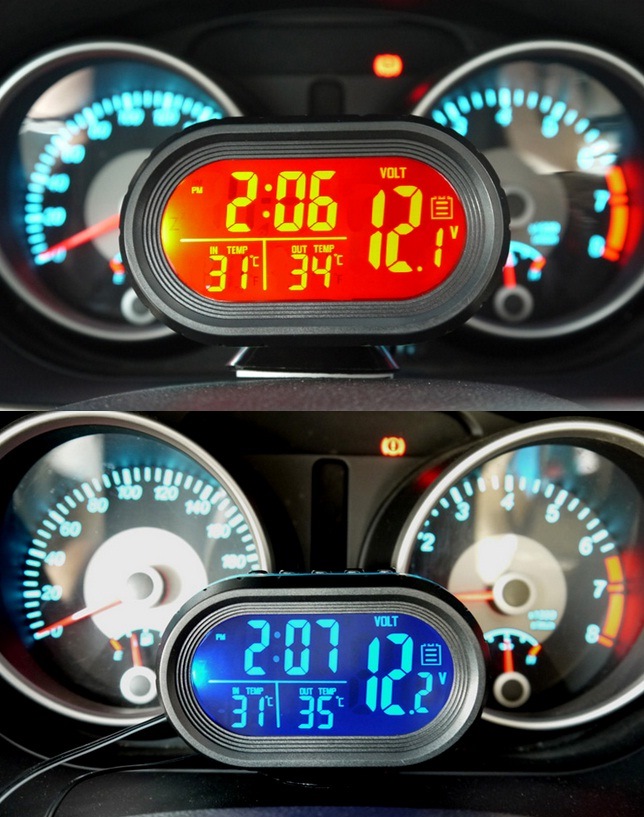

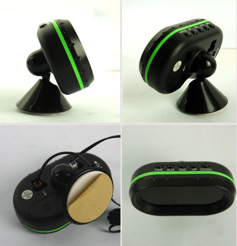

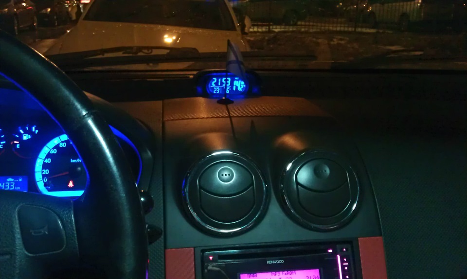

Итак, ползая по просторам интернета, наткнулся на интересные часы — они же термометр, они же вольтметр, да ещё и с подсветкой. Сразу подумал что неплохо было бы воткнуть их вместо штатных унылых часов на торпеде. Поискав на драйве и оказалось что не только я так считаю, уже много человек поставили себе именно эту штуку!
В общем я тоже решился и заказал на AliExpress.

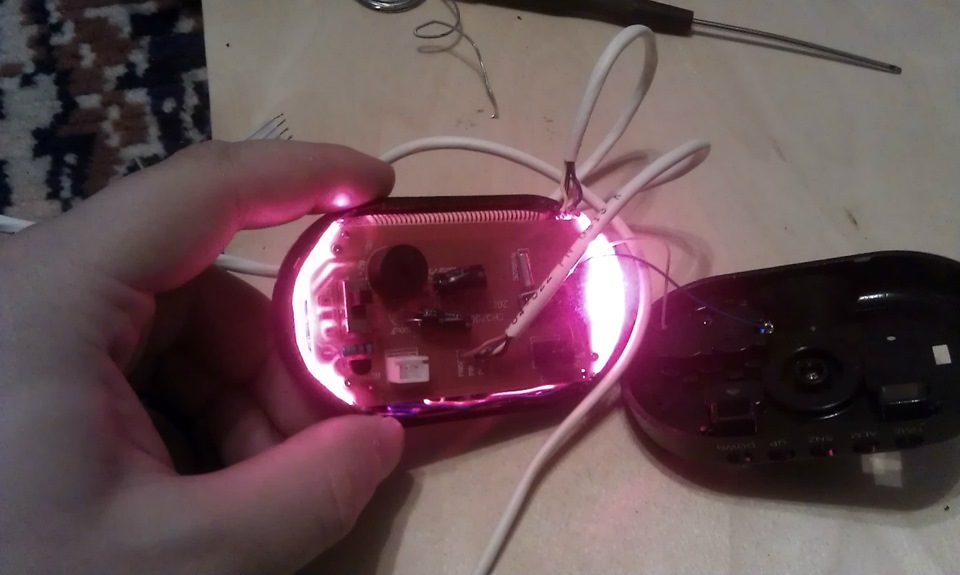

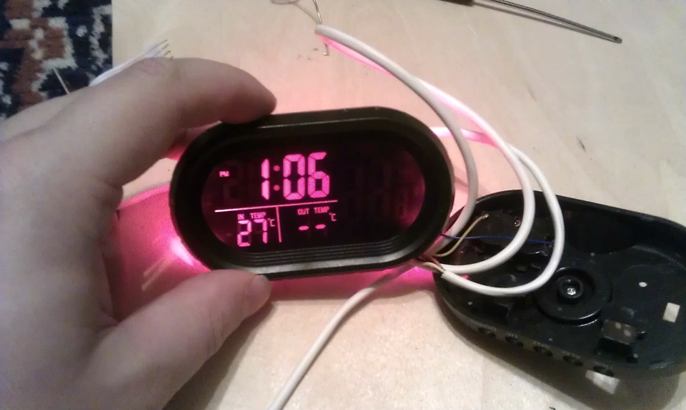

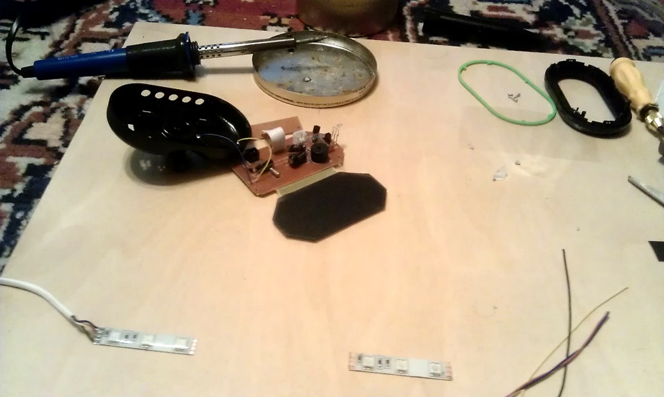

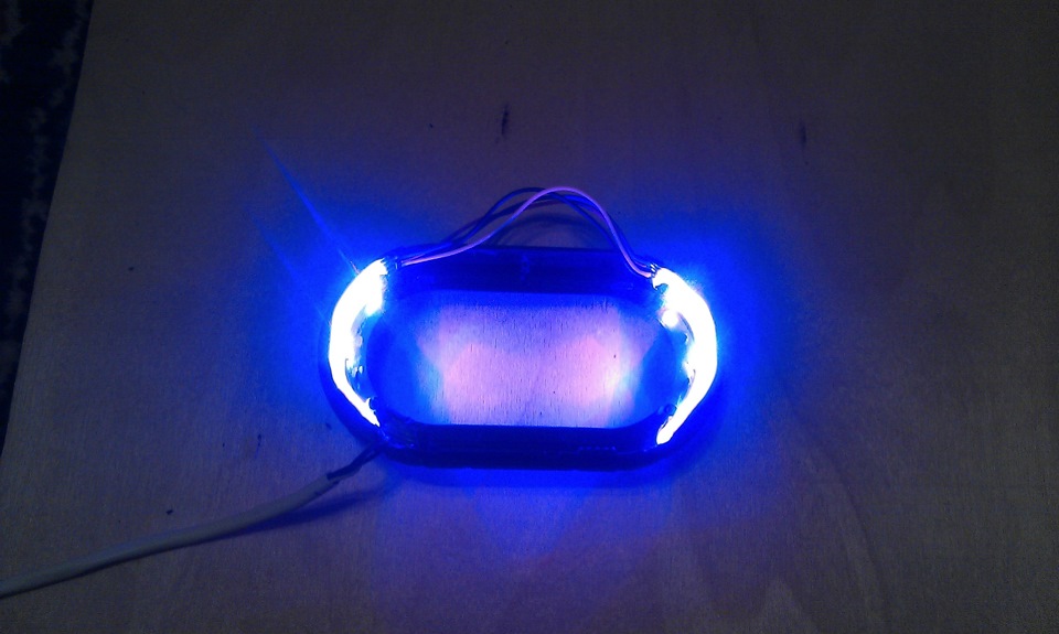

Изначально подсветка на них двух цветов на выбор, у меня была зелёная и переключателем сзади можно было включить оранжевую. Но я решил всё делать в стиле своего RGB освещения салона.

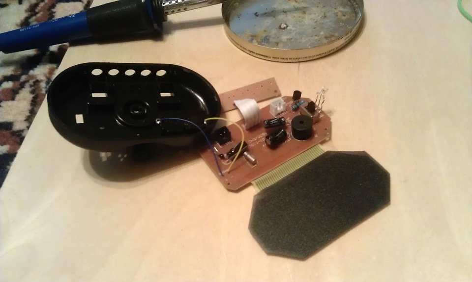

Стандартную подсветку в них осуществляет всего один двухцветный светодиод, поэтому прошлось внедрять куски RGB ленты
Всё собрал, получилось не плохо.

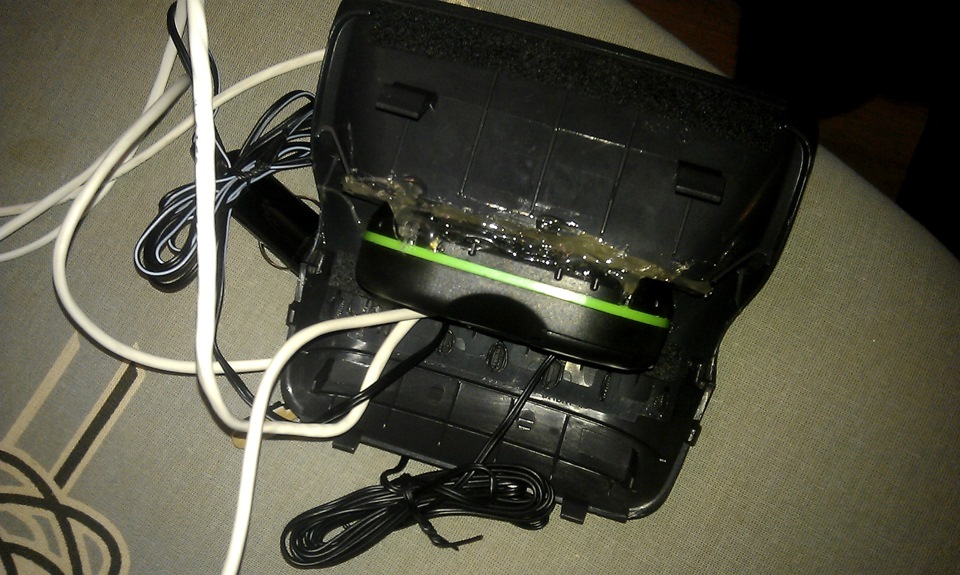

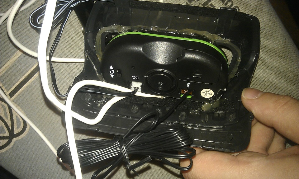

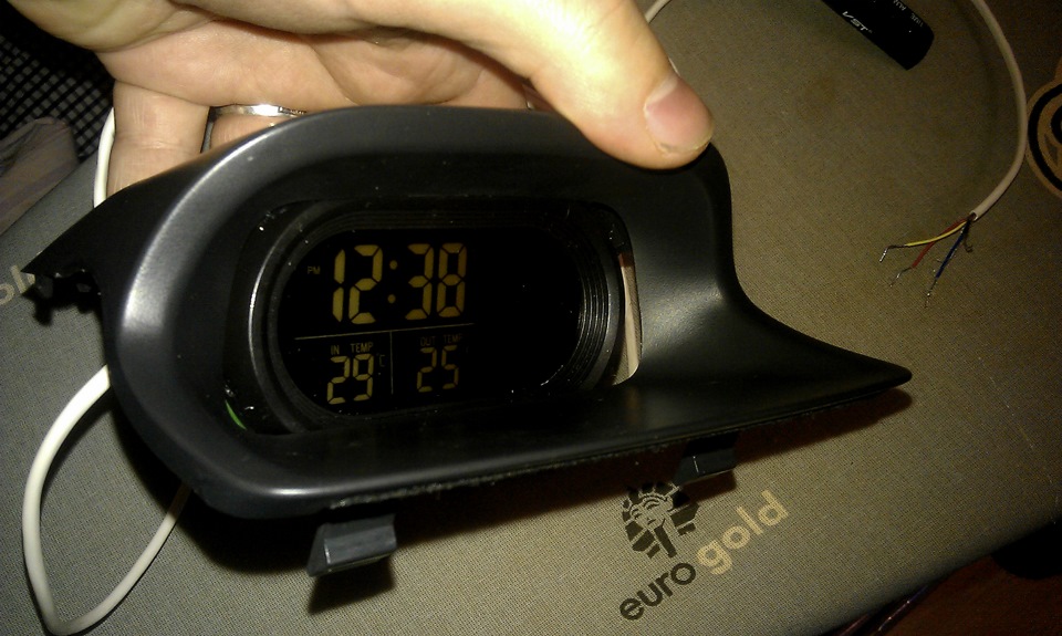

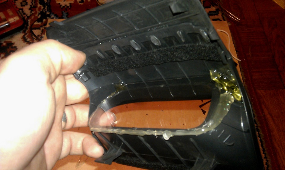

На кожух торпеды я с помощью горячего клея приклеил кусок тонкого оргстекла.
А уже к нему сам корпус часов, тем же горячим клеем.
Промежутки по бокам от корпуса часов ничем не закрашивал, так как после установки они совсем в глаза не бросаются.

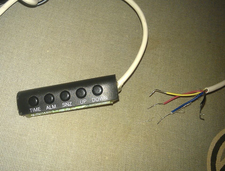

Кнопки управления часами аккуратно выпилил из корпуса и напаял провод.

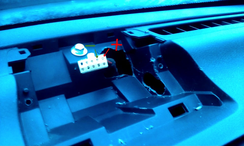

При установки в торпеду, что бы протянуть кнопки, пришлось просверлить пару отверстий.

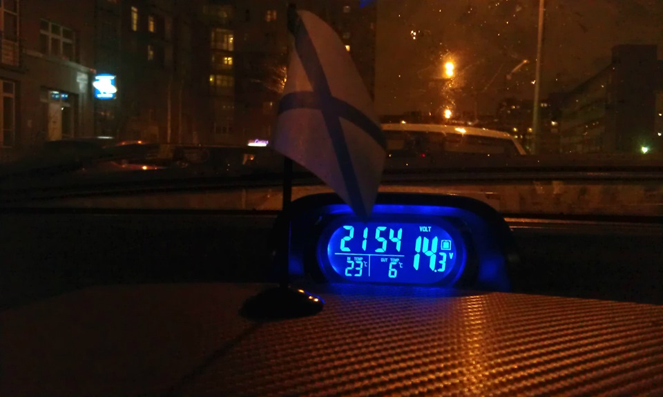

Для подключения вольтметра использовал разъём штатных часов, как указанно на фотке ниже — это напрямую к аккумулятору.
Сами же кнопки пока разместил в бардачке, со временем планирую врезать их в кожух рулевой колонки, чтобы всегда были под рукой.

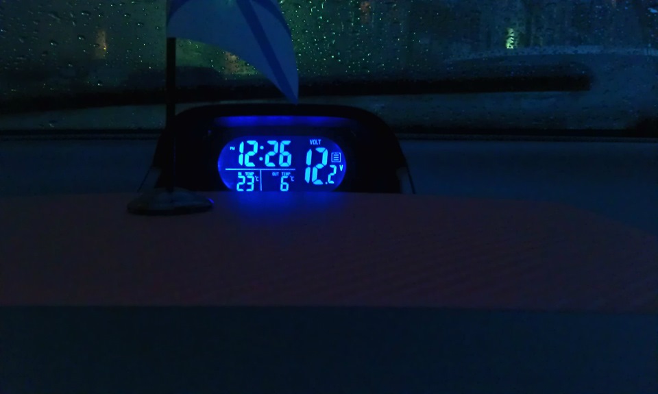

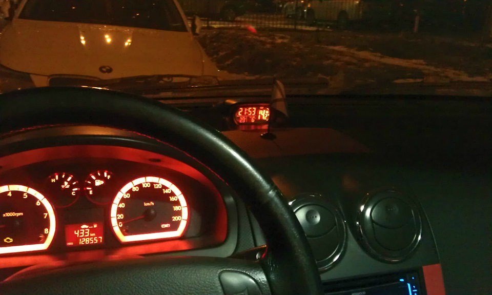

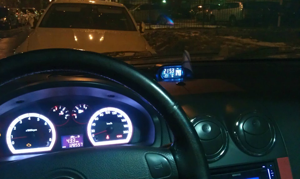

Ну и фото установленных часов!
Смотрятся здорово!
Датчик внешней температуры разместил за резинкой пассажирской двери, как оказалось там он немного врёт, буду думать куда перенести. А датчик температуры внутренний я не трогал, он остался на плате часов, от этого истинная температура в салоне начинает отображаться с задержкой, пока не прогреется торпеда.
В целом устройством очень доволен!
Всем Мир!

Где-то 480 рублей они обошлись мне.
Вышло круто, НО! Летом отвалится, так что стоит подумать о ином способе крепления.
Не отвалится, у этого клея температура плавления примерно 100с'
У меня в торпеде он уже кое где используется, несколько лет держится надёжно.

У меня такие же! Одно но, батарейка на 2-3 месяца и все, и температуру показывает не правильно! Держу только ради вольтметра!
Ну не страшно, у меня вся конструкция снимается без винтов, на защелках. Можно вообще большую батарейку припаять, чтоб на долго хватило! ))

Привет! Питание идет с прикуривателя? Или как в штатных с разьема? Горит подсветка постоянно или только при включенном зажигании?
Питание самих часов от батареек, часы с термометром показывает постоянно, с прикуривателя включается подсветка и вольтметр.
В моём случае переделана подсветка и питание я брал не с прикуривателя, а с разъма старых часов.
а я подсветку и вольтметр подключил на габариты, по-моему это оптимальный вариант

В торпеде темп/датчик будет врать. Т.е. он будет показывать температуру не в салоне, а в торпеде. Особенно летом, под раскалённым солнцем. С датчиками нужно что-то думать.
Вот и посмотрим что летом будет. Заодно подумаю куда его лучше переместить. )
