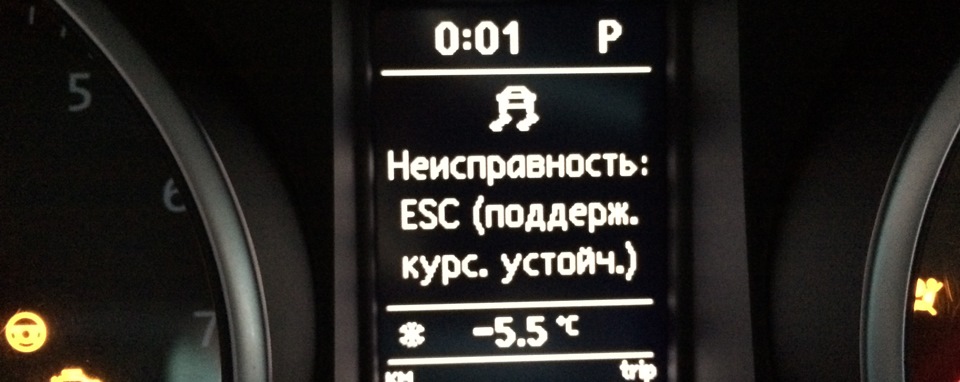

Люди добрые кто что знает по данной не исправности? Неисправность ESC.

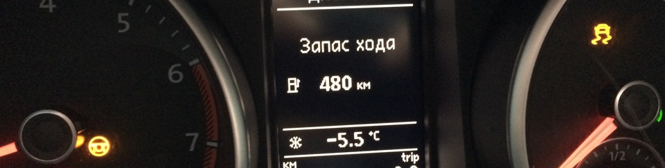

Дело было так глюканула голова, зависла и работала даже без зажигания, не выключалась, по совету "гения автомобилестроения" скинул клему с аккумулятора и вот… (( что это как лечится кто то сталкивался? Фото прилагаются…
Огромное спасибо всем за советы, лечиться поворотом руля до упора само и действительно необходима адаптация стеклоподъёмников в кометах подсказали!

У меня усилитель руля ошибку выдает после скидывание клемы, только тронулся и пропадает .
спасибо )) руль надо выкрутить до упора ))

Это норма. Эта ошибка выскакивает чуть-ли не после каждого скидывания клемм. Либо покрутить руль от упора до упора либо просто поехать и скоро само пройдет.
Все само прошло, начал вертеться на выезд и все прошло! Спасибо!
адаптировать датчик поворота руля не пробавал?
Руль от упора до упора прокрутить.

После поездки должна потухнуть.метров через 200-300

да и кстати тебе еще окна надо теперь адаптировать до упора закрыть и потом открыть до конца ( если есть функция в одно нажатие открытие/закрытие окон)
о блин а я не понял что с окнами ))) да и окна думал балуются…
Руль до упора вправо, потом руль до упора влево
+100500 Просто мозги забыли где крайнее положения руля по этому ESP не знает куда едет машина и куда должна ехать =)

руль покрути до упора в каждую сторону, все ок должно быть

попробуй прокатиться. Должно само потухнуть метров через 50-100. Руль горит жёлтеньким?
да горит…
прокатись и всё пройдёт!)))
Да прошло начал вертеться на выезд и все прошло! Спасибо!

Нормальное явление для АБС после отключения клеммы, проехать прямо, g85 из крайнего левого положения в крайнее правое, затем прямо, проехать по городу (желательно по кольцевому движению), если не пройдет — то проще всего адаптировать при помощи vag-com.
