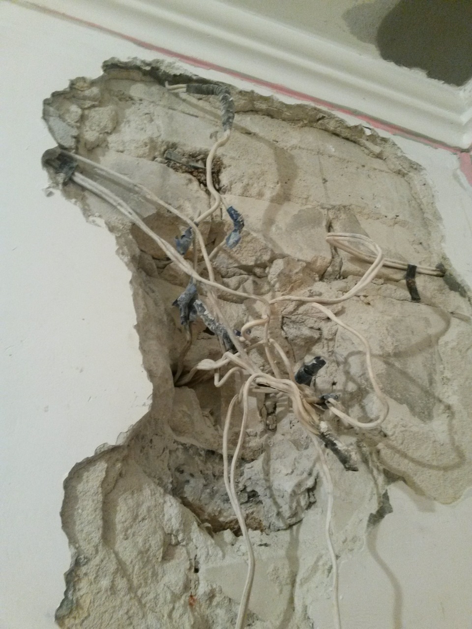

Вот к примеру как выглядит вводной кабель)))
На расстоянии 30 см 4 скрутки, причём сечение кабеля разное…
Как потом рассказали знакомые электрики это нормальное явление для проводки 90-х годов))
Да и проводка то люминевая…

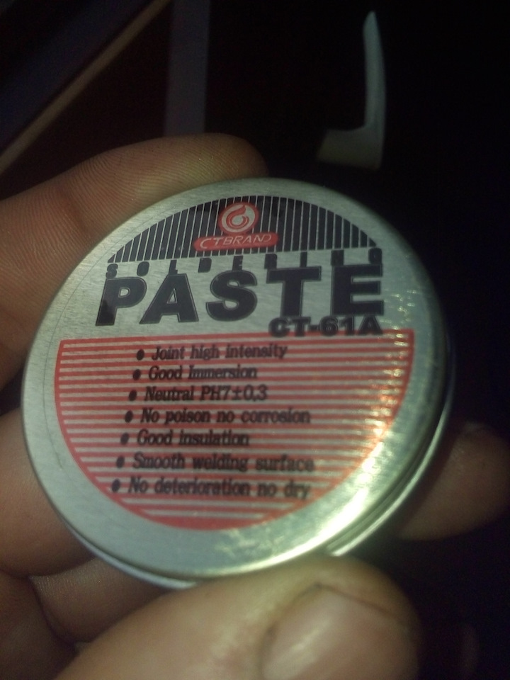

UPD! Изначально я купил разъёмы Wago 2273, с пастой. Но они не вызвали у меня доверия…

А в трубке олово? оно не закипает от нагрева газовой горелкой?
Пос 61
проблем не было
И это гораздо лучше, чем паять напрямую "проволочкой", от которой половина сгорает в пламени горелки…
