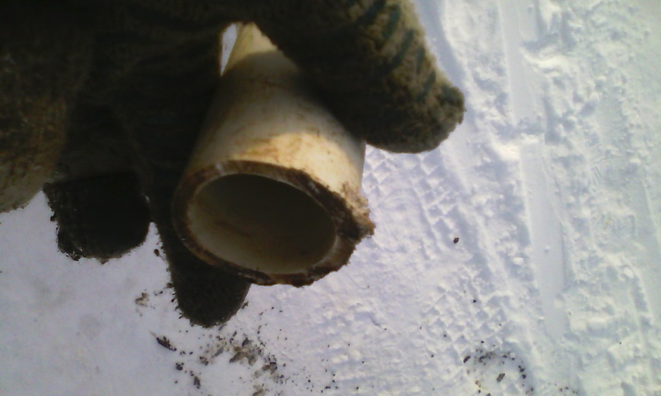

Коротко:Теплотрасса от поселковой котельной до моего дома была проложена из полипропеленовой 40-й трубы, труба не армированная, ( на то время трасса мне обошлась всего в 200 баков, дом строили с очень скромным бюджетом.) теплотрасса (подача-обратка) 50 метров в длину закопана на штык, без лотка просто утеплена и закопана, первые 2 зимы без проблем, а вот эти 2 лопается(продольные трещины первая была видимо из за гидроудар либо скачка давления так как на улице в одно и то же время случилось 2 аварии- у меня, и метров в 300 прохудившаяся железка у соседа.)Котельная давит 2-3 атм и 80-90 градусов темп.Сегодня утром я снова копался в грязи( опять подача лопнула.это 3-я авария за 4 года, все трещины продольные.
Вопрос что может послужить причиной аварий? и как боротся?
в это раз я пробовал спаять в месте аварии компенсатор (растяжения)(п образный грюк). ещё планирую поставить на подачу расширительный бачок и редуктор давления, для преграждения гидроудара и скачка давления.буду благодарен за советы.
рии в этот раз смастерил компенсатор ">

А ты уверен, что котельная 90 градусов дает. В сильный мороз напрмер город вообще 130градусов(перегретую воду) давит. Подозреваю, что температура была высокая -ближе к 100, просто походу теперь так и будет рвать ее, труба уже "пересохла" и потеряла свои качества. Как бы вновь не пришлось перекладывать трассу…
ПП трубу только для холодной воды и то максимум до -10
Рвет не из-за температурных удлинений, а из-за высоких температур, не предназначена эта труба для теплоснабжения (кстати, если хочеш чтобы участок работал как П-образный компенсатор, его грунтом засыпать не надо нужна коробочка). При высоких температурах у этой трубы идет катострофическое старение, даже сам производитель про это честно пишет. Да и режим работы котельной не идеален, в мороз может и перегревать и давить. Так что, ей уже нечего не поможет, дальше только хуже будет. Надо менять на сталь или если морочится не хочешь, сделать и забыть из трубы в ППУ изоляции, тогда можно без лотков ложить.

Характеристики трубы видел? у полипропилена 90 градусов это максимальная температура работы.

фитинг ни при каких обстоятельствах не должен выплавляться, а труба становиться овальной и образовывать свищи — материал некачественный!

это не труба — это фитинг, он одно целое, труба впаивается, фитинг одинаковый для армированой и не армированой трубы

свищи у тебя ж не в трубе а в фитинге, а они не армированые и одни и те же для любой трубы!

Заметь, у тебя не труба течь дала, а фитинг! А фитинг идет одинаковый что на армированую трубу, что на простую!
то что котел ты перегрел на шестом году и случилось то что случилось — это форс-мажор, но качественный трубопровод эти ситуации должен нивелировать…

Судя по толщине стенки это PN 10, А на ГВС только PN20.
А уж ставить ППР на теплотрассу- самоубийство

Проблема в трубе, армированную надо ставить и петлю через каждые метров десять, и короб или изоляцию, чтоб гуляля свободно.

Мало того, что говно, плюс температура запредельная для пластика PPR, и тот компенсатор, как мертвому баня.Труба должна гулять свободно по всей длине, и играть на компенсаторе.

тот факт что труба расплавилась и вышла из фитинга — очень серьезный повод задуматься о её качестве, потому как всем (наверное) известно, что технология пайки этих труб, подразумевает сваривания трубы с фитингом воедино! результат технологии этой очень хорошо виден в разрезе фитинга с запаяной в него трубой…

трубу для отопления все таки рекомендуется использовать армированную. закапывать на 1.2.- 1.5 м.В энергофлексе — утеплителе…и лучше в лотке или футляре)…расширитель ставят в замкнутой системе скажем в доме, где своя ситема отопления…и объем расширителя берется 10 процентов от общего объема теплоносителя…у вас в котельной должны стоять и расширитель и группа безопасности.

Труба трубе рознь… А вообще ни разу не видел полипропелен с рабочей температурой теплоносителя 110 град.(хотя технологии не стоят на месте), возможно он и сможет выдержать такую температуру, но при условии что давление будет не более (например) 1 Атм. Так же полипропелен подвержен сильному линейному расширению, поэтому рекомендовал бы трубы уложить в лоток или в другую трубу большего диаметра, чтобы исключить влияние грунта на подвижки трубы.
1. поинтересуйся у производителя, можно-ли эту трубу закапывать под землю без защиты (грунт на улице — не одно и тоже с прятаньем в стену или пол)
2. то что ты напаял, служит для компенсации линейного расширения трубы (в земле пофигу на это, земля мягкая) + компенсационную петлю необходимо прятать так, чтобы была свобода + она маленькая в принципе… плечо поболее надо… короче к проблеме не имеет никакого отношения

1. труба не предназначенная для отопления, тем более при таких температурных режимах
2. глубина залегания маленькая
3. труба должна находиться в каком либо защитном коробе, шахте так как при нагреве, движении грунта и т.д. большая вероятность ее деформации и повреждении.

9. Как вы выразились — компенсатор (растяжения)(п образный грюк) — это не что иное как компенсационная петля и она не закапывается, ваш вариант только усугубит положение all-for-remont.ru/wp-cont…mpensacionnaya-petlya.jpg
PS Так накидал на вскидку. Полипропилен это конечно хорошо, но где вы видели в теплотрассах между объектами полипропилен! ставьте металлические трубы.
+100%
makscito
4. стоит ли насос на обратку и какой по мощности, сколько по дому идет(длинна), возможно необходима более одного.
5. расширительный бак обязательно, размер в зависимости от объема труб дома.
6. стоит ли группа безопасности? otoplenie-gid.ru/elementy…opasnosti-dlya-otopleniya
7. ставить по отдельности или, что то одно воздухоотводник, манометр, предохранительный клапан
смысла нет, а в некоторых случаях опасно.
8. Редуктор указанный на первом фото, это часть группы безопасности и очень важно в каком мечте он установлен, так что может стать еще хуже при неправильном его установке, не в то место.

вообще то ппр разрушается от ультрафиолета и от щелочи.
ну и конечно же надо смотреть качество самого производителя.

Это труба такая некачественная вам попалась, такими же плохими бывают и отводы, муфты и т.д. В отоплении дома тоже так бывает — пару тройку сезонов выдерживает а потом начинается лопаться. Некачественный пластик.
Может от промерзания грунта?
Даа, а мы уже полностью уверовали в неубиваемость полипропилена…
+1
труба PN-10 что-ли.стенки тонковатые
ппр40 стенка 5мм
стенка оч тонкая.завтра если найду на работе кусок сфоткаю.
Может всё таки на армированную трубу перейти?
для начала:что за ппр, производитель, для некоторого ппр и гидроударов не нужно, например USM, я на мастерсити выкладывал фото треснувших фитингов.
рабочая темп трубы заявлена заводом +110 труба казахская. 2 зимы горя не знал
я не знаю как у вас, у нас температурный график по городу 150/70 градусов, вам бы надо было тоже побольше узнать тонкостей

у вас труба для холодной воды, а вы по ней кипяток пускаете, вот она и рвётся… нужна армированная. либо стекловолокном, либо фольгой. компенсатор тут не поможет. так же можно трубу одеть в пенку, но если климат тёплый, смысла нет
рабочая темп трубы заявлена заводом +110 труба казахская. 2 зимы горя не знал.дешевле армированной я бы сразу железку кинул, хотя я противник гниющих материалов.и про пенку не понял?теплоизоляция такая?если да то у нас она стоила столько-же, сколько и труба моя стоила.сейчас цены не знаю. кинул минвату.
пенка да, вспененный полиэтилен. труба, которая идёт на горячую воду/теплоноситель обязательно должна быть армирована. полипропилен штука то пластичная, не держит он давление при таком нагреве.

вся разница между "холодной" трубой и "горячей" в степени продольного расширения (см. каталог у каждого производителя)
так ведь поперечная жёсткость тоже увеличивается.
да, но если труба фуфел, то рвет и стаби и стекловолокно (забыл уже за три года как она называется))

темп его плавления 250, если бы был перегрев, то дырка была бы проплавленная а не трещина механического характера.

интересный вариант. но разница между "холодной" и "горячей" трубой только в армировании. а задача армирования — не усилить трубу, а всего лишь снизить ее температурное расширение, которое при 10м равно 10см. у автора их там 50м, а значит труба зимой удлиняется на 50см, тобишь этой петли будет мало.
кстати, автор, продается заводская компенсационная петля.
мне кажется дело именно в материале трубы, трещины то продольные.
если бы трубу сильно расширяло, были бы изгибы, а глубина залегания вполне себе позволит трубе эти расширения компенсировать шевелясь в грунте

Стекловолокно, Композит, или Стаби. Ну пн20 под тепло это жесть. Компенсатор здесь но доктор и редуктор! Я дома сам систему споял и на гидро пресси накачал 5кг для уверености. Паял Турецкой трубой EKOPIPE стаби, её просто так не спаять с фитенгом без зачистки
ппн40 стенка 5мм у меня.
