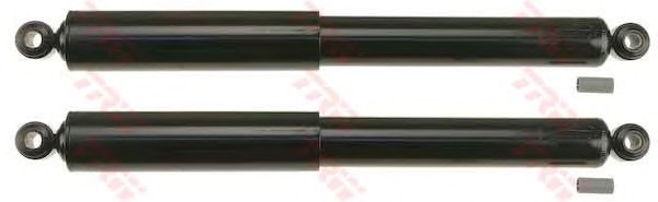

Комментарии 8
еще 21214, почти "шнивские", но покороче, если без лифта, то на перед их, или лучше 21218. (шнивскими спереди без лифта может вырвать крепление).
Наши параметры тоже бы дописать — для наглядности, хотя их уже не найти наверное ))), вру- знаю где один продается — без пары наверное до скончания века будут продавать:-)))

вот такие еще надо прикрепить
самые "Наши" .
Многие советуют при лифте ставить задние амортизаторы от Газели, но если посмотреть по параметрам, то они на ход отбоя слабже штатных… Газель ходе отбоя, Н 740, 2121 -1140…1460 Н; 2123- 1740 !
Очевидно, то стандартные Шнивовские жестче, что нам и надо.
… именно поэтому я поставил газо-маслянные от газели.
Поведуйте, почему от Газели, почему газ-масло? Как ведет себя корма?
Ввиду дешевизны на свой Апельсин Т3 (мотор сзади) той весной поставил задние амортизаторы как раз Газелевские, ну что сказать, довольно мягонькие! Думаю теперь, а что если переставить, с одной на другую…
