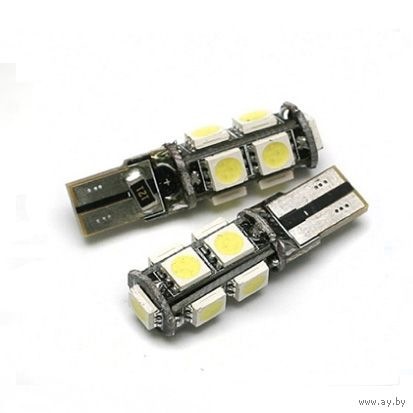

на верхней лампе, над цоколем стоит резистор (чёрный прямоугольник) на нем написано 121, вот ищи такие, что бы там было написано число более где-то 800. короче сопротивление маленькое ставят китайцы и по этому всё перегорает или моргает. у меня светики уже пятый год светят, сопротивление сразу нормальное стояло.

Два варианта: либо покупаешь дорогие светодиоды нормальной фирмы, либо включаешь в цепь питания драйвер, который будет ограничивать напряжение 12-ю вольтами( что пожалуй даже предпочтительней и дорогим диодам тоже не помешает). И диод должен быть с корпусом! Корпус принимает на себя нагрузки от вибрации и не даёт попадать влаге на монтаж.
P.S. разбирал перегоревший образец. Обсчитав его элементы получил, что максимум напряжения, которое он мог выдержать без последствий-13,5 вольт.
